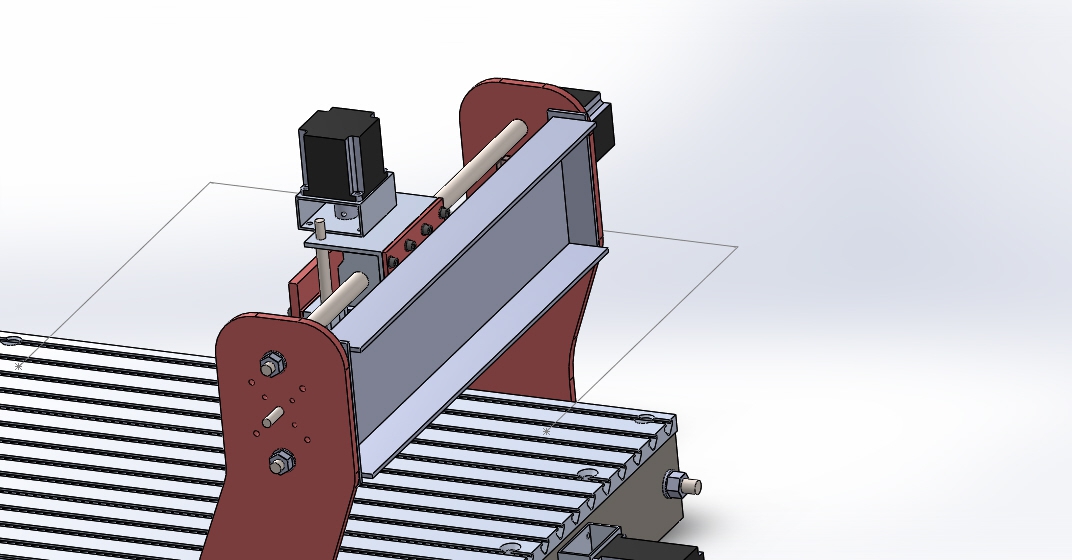

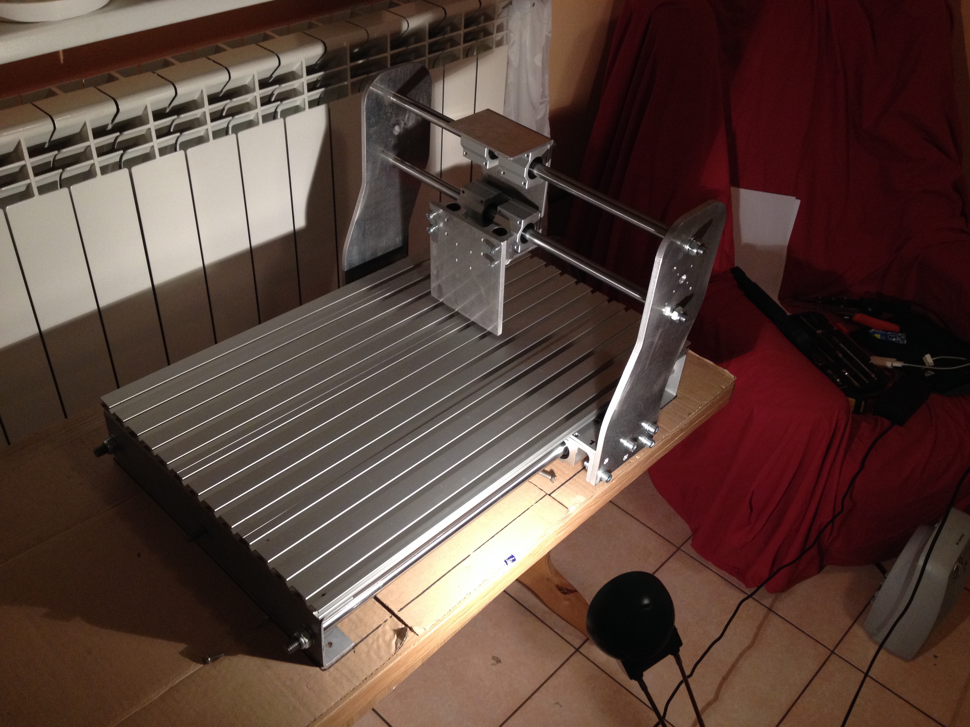

Cześć,
prosiłbym o sugestię i rady w doborze silników krokowych do mojej frezarki.
Dołączam zdjęcie ramy.
Dane:
Wrzeciono 550W -12000-28000rpm
Stół 630x400x100
Oś X:
-prowadnice 20mm
-śruba Tr10x2
Óś Y:
-prowadnice 16mm
-śruba Tr10x2
Oś Z
-prowadnice 8mm
-śruba Tr10x2
Będę wdzięczny za konstruktywne uwagi i sugestie.

Fajny patyczak. Silniczki powinny wystarczyć 1.9Nm lub w ostateczności 3Nm.
dance1
Posty: 3095
Lokalizacja: G-G
Post napisał: dance1 » 15 mar 2015, 15:37
największy minus który się od razu rzuca w oczy to wałki wiszące, co kolega planuje obrabiać?
Gibać się ta Zetka będzie, płytki, miękkie drewno jeszcze może i pofrezuje ale o pracach w alu raczej można zapomnieć.
Silniki się dobiera do materiału obrabianego, max wielkości frezu, zagłębienia itd
Kolega Alwar mnie wyprzedził :wink:
Maszyna nawet miałaby potencjał po przebudowie osi Z, na X plecy i wałki podparte, oj chyba kolega nie odrobił pracy domowej. Kasy trochę wsadzone (cięte wodą?), szkoda.

Spodziewałem się takich odpowiedzi. OŚ na której są wałki 16mm "wiszącą" planuje wzmocnić dodatkowym profilem.
Konstrukcja obecnie jest dość sztywna mimo braku przymocowania do stołu.
Na razie będę kontynuować prace zgodnie z moim projektem ewentualne niedociągnięcia/błędy postaram się skorygować jak będą słabe efekty frezowania.
Chciałbym frezować w aluminium, ale po waszych odpowiedziach trochę się zmartwiłem.
Teraz myślę o grawerowaniu w aluminium.
Asekuracyjnie gdyby udało mi się uzyskać odpowiednią sztywność wezmę następujące silniki:
Oś X około 3Nm
Oś Y około 3Nm
Oś Z znacznie mniejszy około 1Nm
Co o tym sądzicie?
