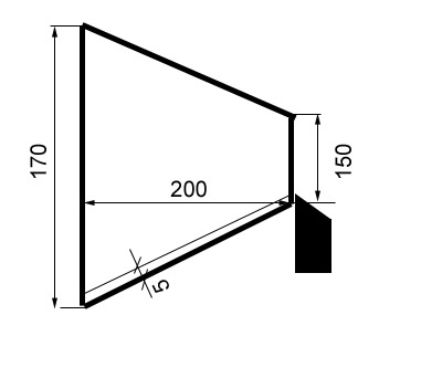

Prosiłbym o pomoc w czymś takim jak w załączniku.
Musze dobrać parametry skrawania a także materiał narzędzia dla tej obróbki toczeniem. Znam jedynie materiał obrabianego przedmiotu - STAL St3 i wymiary jak na rysunku.
Obróbka ma polegać na jednym przejściu narzędzia.
Szukałem w różnych katalogach i nie mogę nic znaleźć od czego miałbym zacząć.
Głównie to chodzi mi o tabele w których bedą dane dot. maksymalnego posuwu, prędkości skrawania itp no i tabele z której dobiore narzędzie do tej obróbki

Drugą istotną informacja poza materiałem obrabianym jest materiał obrabiający
Czyli pytanie brzmi .. czym masz zamiar to skrawać ?
ja jeszcze zapytam na jakiej maszynie .. jakie mocowanie ..
z tego co wyczytałem , chcesz dobrać narzędzie ??
czyli nie masz żadnego .. nie jest to materiał który wymaga jakiegoś specjalnego narzędzia
no chyba ze chcesz naprawdę profesjonalnie do tego podejść ...
to musisz podać to mocowanie... typ .. moc maszyny ...

Jak dla mnie to brak jeszcze jednej istotnej informacji, a mianowicie chropowatości pow. jaką masz uzyskac po tej obróbce. A od tego parametru zależy zarówno dobór noża jak i wartośc posuwu oraz prędkość skrawania z jaką bedziesz to obrabiał.
Sposób mocowania a którym wspomniał kolega wyżej też jest b. istotny. Rodzaj maszyny / moc / też - gdyż nie na każdej da sie zebrać 5 mm na strone.

jeżeli niemasz maszyny cnc to nieda rady. chyba ze uniwersalna z silnkiem conamniej 25kw

To ci psorek dowcipasa strzelił z tym ap=5mm. Możesz mu powiedzieć że da się to obrobić, ale niech se psorek sam stanie przy tokarce.
Obrabiam rury grubościenne o podobnej średnicy (fi 180) s=400 obr/min f=0.4 mm/obr ap=1.5mm
