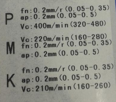

Mam płytki z podanymi parametrami skrawania na opakowaniu.
Staram się odpowiednim wzorem obliczyć właściwe RPM dla średnicy materiału 30mm i ni jak mi to nie wychodzi w liczbach obsługiwanych przez moją tokarkę. Nie chcę sugerować jak to robię i jakiego wzoru używałem, żeby nic nie sugerować.
Proszę o podanie właściwego RPM dla stali przy średnicy obrabianego materiału 30mm.

Na pudełku masz podane Vc dla stali 400 (320-400)
Jak nie używasz kalkulatora to ręcznie można wyliczyć to tak : (pi) 3,14 x (średnica) 30 = 94,2
i teraz podstawiasz vc np. 320
320 000 / 94,2 = 3397 obr/min (RPM) i to wszystko :)

Dzięki za potwierdzenie wyliczeń.
Moja tokarka ma max 1700RPM. Czyli mogę założyć, że mniejsze obroty nie wpłyną na pogorszenie wytrzymałości narzędzia/płytki?

Te płytki co masz to pewnie jakiś sandvik lub inna wiodąca firma sądząc po wysokim Vc dla stali i nie ma potrzeby stosować ich do zwykłych manualnych tokarek jeżeli nie można wykorzystać ich możliwości ani w połowie :) co nie znaczy że nie możesz na nich pracować...
