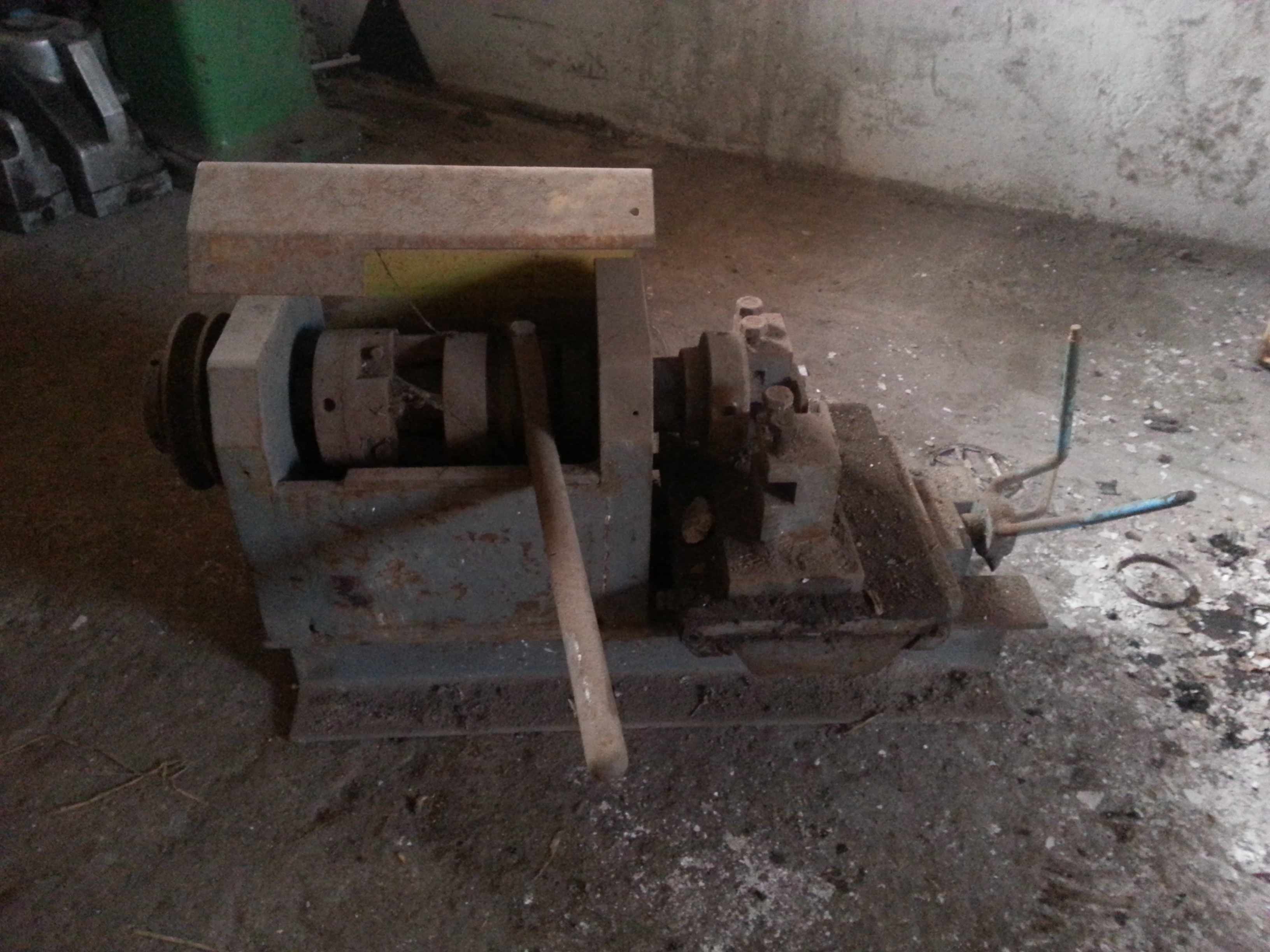

Witam wszystkich zwracam sie do was z prośbą o identyfikacje tego urzdzenia nie wiem do czego służy oraz jak sie nazywa oraz do czego można ewentualnie wykorzystać. Zalega mi w warsztacie a na złom szkoda wywieźć pozdrawiamObrazek

Tam jest jakaś tulejka?
Po konstrukcji wygląda na uchwyt zaciskowy.

To jakaś samoróbka. Wygląda to na małą tokareczkę produkcyjna do określonej roboty z pręta. Pewnie służyła do produkcji jakichś bolczyków czy tam kołeczków. Może ktoś się jeszcze na to połasi. Pozdrawiam :)

Maszyna zadaniowa, do jakiegoś określonego procesu. Trudno nawet określić do jakiego.

serio nie da się dowieźć do jakiego procesu była używana ?

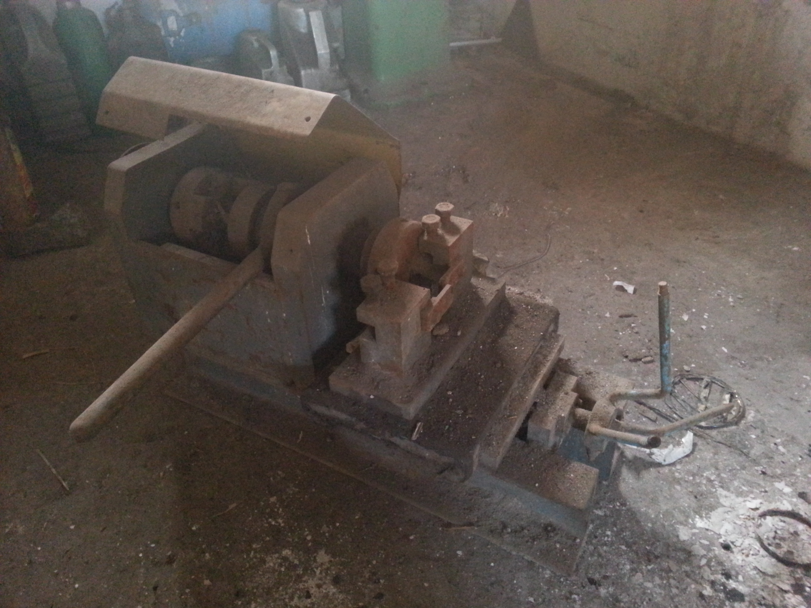

Tak jak widać, jest tam suport wzdłużny, poprzeczny i dwa imaki. Da się na tym zrobić wzdłużne toczenie, odcinanie, załamanie krawędzi. W imakach są zderzaki. Jeden może być do ustalenia pręta po podaniu przez wrzeciono a drugi np. do ograniczenia przesuwu wzdłużnego przy toczeniu. Mogły to być np. przygotówki do wkretów, na których trzeba było naciąć lub walcoać gwint oraz naciąć rowek na łbie na frezarce podobnie wykonanej. Bardzo mały zakres obróbki, ale do drobnicy się nadawało. Kiedyś nie było CNC.
