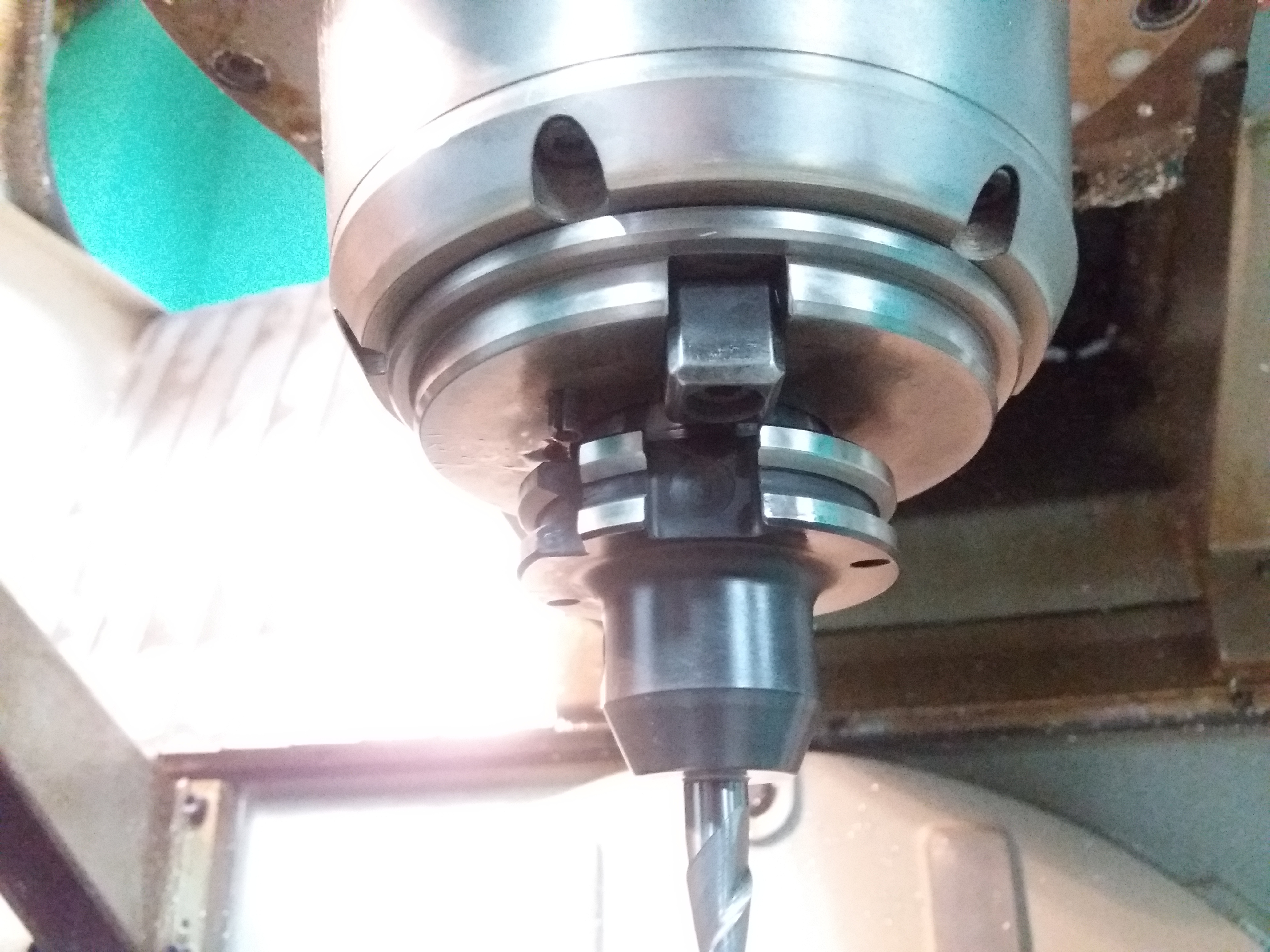

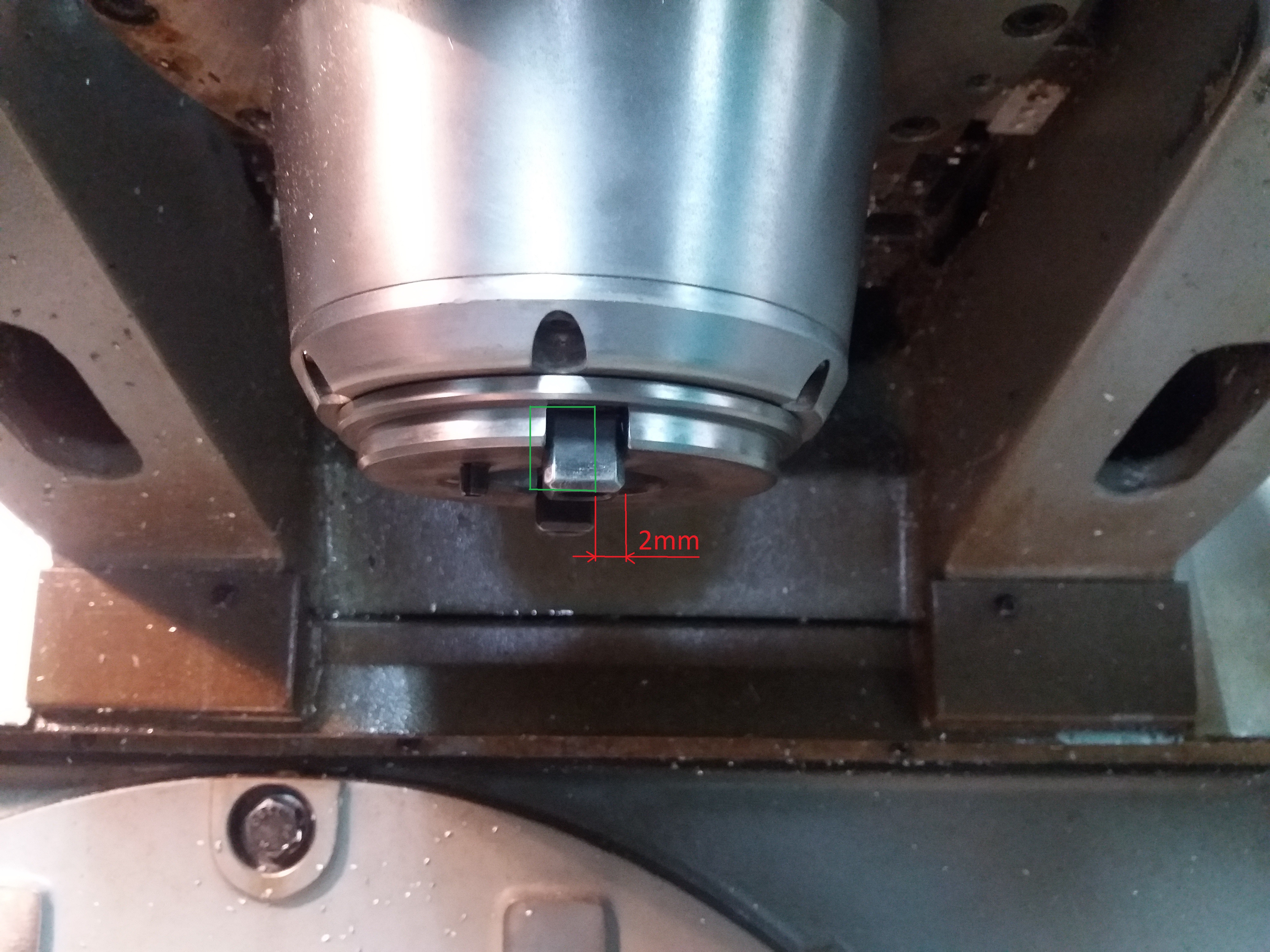

Po kolizji , dość delikatnej ( wrzeciono poruszało się tylko w osi X i Y ale za to na szybkim posuwie) , narzędzie to głowica ø 80 i 2000 rpm . Głowica wjechała w imadło ok. 20mm , na głębokości 3mm i stanęła , jednocześnie ja wcisnąłem grzyba . Geometria nie ruszona ale pozycjonowanie wrzeciona do wymiany narzędzia przestawione :???: W osiach X Y Z wszystko ok. jedynie te kostki ustalające na wrzecionie ostawiają się nieco inaczej o ≈ 10° . Niestety przez to nie można załadować ani odłożyć narzędzia do magazynu. Czy ( pewnie jest) jakiś parametr w stałych maszynowych do regulacji położenia (kąta) wrzeciona do wymiany narzędzia. Moja teoria jest taka ze gdy zablokowało głowice na imadle to silnik przekręcił nieco mocowanie sprzęgła pomiędzy uchwytem wrzeciona a silnikiem , czy to jest możliwe :?:

Jest parametr MP......nie pamjętam który(znajdziesz w necie). Ustawiasz tam kąt 360-wartość S. Sprawdzasz M 19.

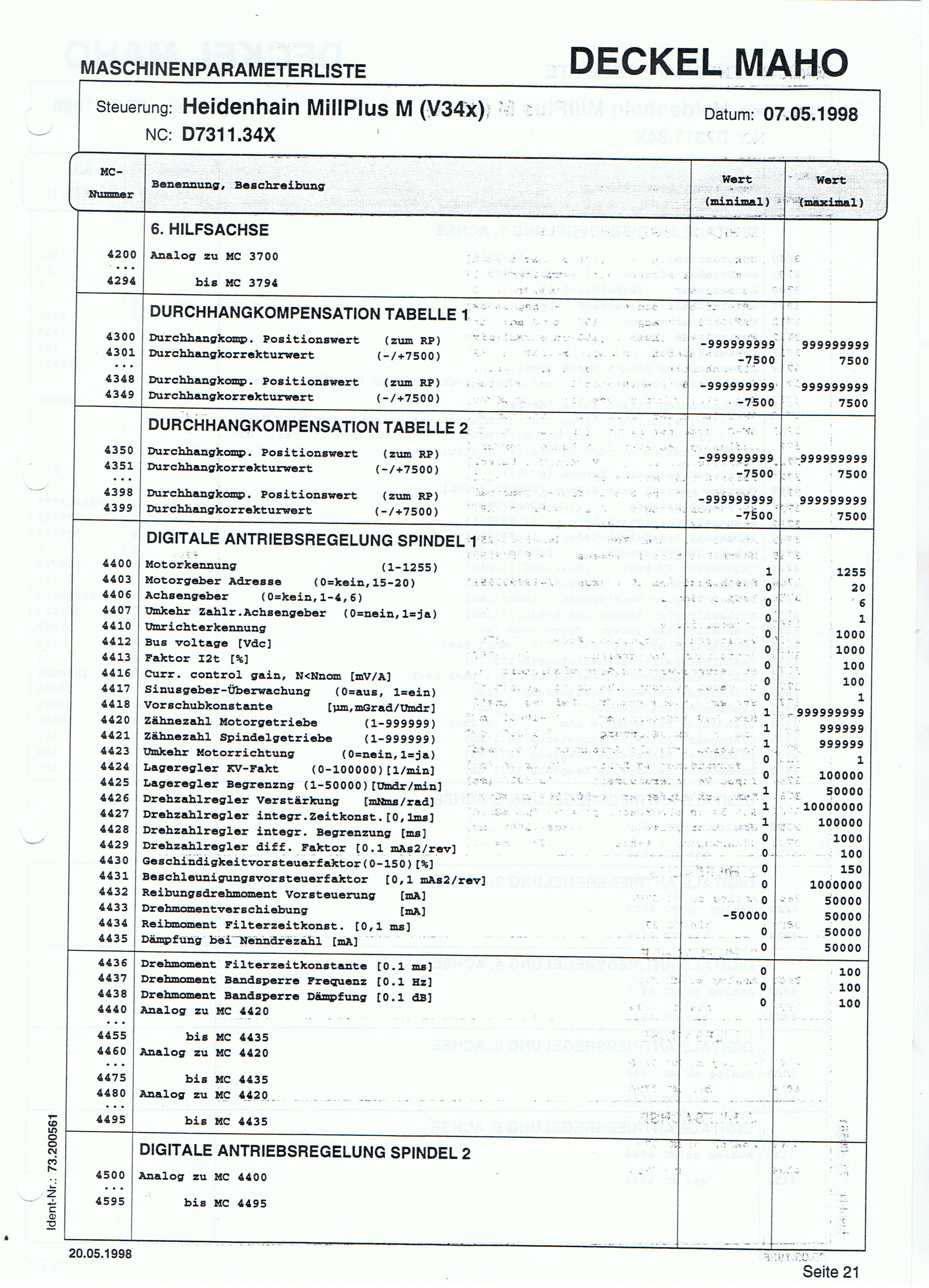

Czesc, Niedawno bylo na forum
M19 POZYCJA WRZECIONA MP4210 3430.rar
(406.95 KiB) Pobrany 338 razy

Parametr prawdopodobnie mam ale nie mogę go edytować ( jest on niewidoczny) zapewne potrzebny jest jakiś klucz , podzieli się ktoś ta tajemna wiedza :?:

Wnioskuję po tym poście, że chodzi o MillPlusa.
blasterpl pisze:jest jakiś klucz
Serwisowy u mnie to: 78900000.
blasterpl pisze:Parametr prawdopodobnie mam
Jaki to jest? Wczoraj przeglądałem listę i nie znalazłem takiego, którego wartość by odpowiadała wartości S.

S to aktualny kąt położenia wrzeciona. Ustawiasz ręcznie wrzeciono do pozycji wymiany. Na ekranie masz położenie kątowe wrzeciona. 360-wartość tego położenia np. 360-23,567 wpisujesz do MP 4210. Kod do edycji wszystkiego 807667, MP EDIT.... AKTUALNĄ WARTOŚĆ MUSISZ SKASOWAĆ BACKSPACE'm bo inaczej możesz skadować parametr i wtedy kicha. NA KONIEC "END" I PO PODNIESIENIU MASZYNY M19. POWINNO USTAWIĆ WRZECIONO DO WYMIANY.

W MillPlus , a przynajmniej tak jest u mnie parametr ten jest ukryty patrz foto (w maszynie jak przeglądam parametry tez go pomija) .
Kolego lysy_78 to co piszesz dotyczy MillPlusa czy czystego Handenhaina :?:
