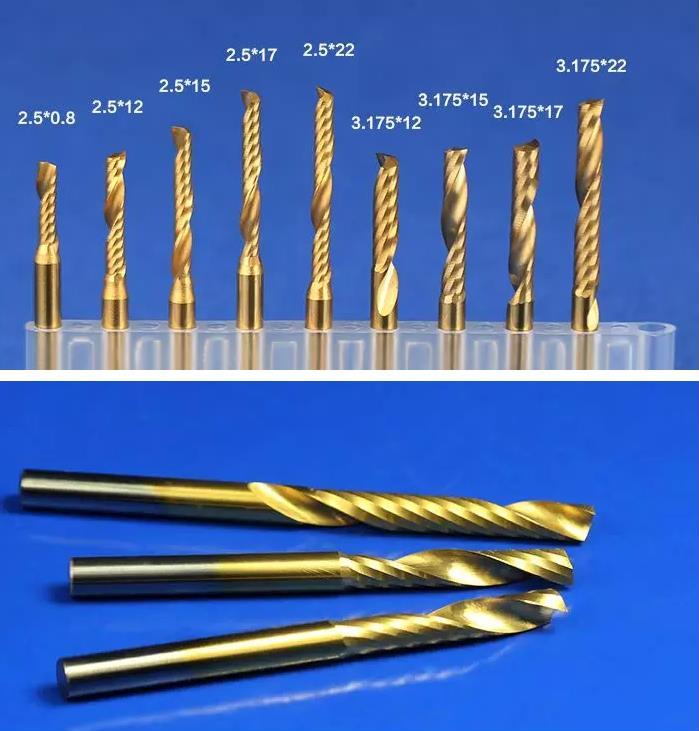

misiekuba pisze:Czy są narzędzia pod frezarki CNC, którymi da się w aluminium lub w kwasiaku, wykonać rowki o głębokości 30mm i szerokości 5mm?
Nie powinno być większych problemów w aluminium, jak również w stali, poza czasem wykonania w stali (koszty) - będzie szło dość długo. Problemy mogą pojawić się z tolerancją, np jeśli będziesz chciał wykonać ten rowek w stali np w odchyłkach typu H7. Generalnie dla tego typu prac rozważamy stosunek wysięg/średnica freza.
Np dla stali nieulepszonych: wysięg <3D - żadnych problemów, 3D-5D - nie powinno być problemów, >5D - mogą wystąpić problemy, szczególnie przy mniejszej sztywności, trzeba schodzić z parametrami skrawania - obróbka się wydłuża, koszty rosną, nasilają się problemy z dokładnością i jakością powierzchni.
Wiele firm podaje wzory do redukcji parametrów skrawania w zależności od "okoliczności" (typ frezu, rodzaj obrabianego materiału itp) w katalogach lub kalkulatory parametrów na swoich stronach. Mimo to i tak w realnych warunkach pracy należy zobaczyć (posłuchać) organoleptycznie jak narzędzie pracuje.

Dla tych co pisali, że można obrabiac narzędziem, którego chwyt jest tej samej średnicy co cześć robocza głębiej niż to wynika z danych narzędzia- niech spróbują ;) 90 % narzędzi będzie trzec chwytem, 10 % to szczęście . Zerknijcie na tolerancję chwytu i części roboczej.

dla tego stosuje się frezy o zmniejszonym współczynniku tarcia promieniowego, przykład niżej

To co innego, -one mają skrócony ścin i obniżony rdzeń w części roboczej, żeby nie grzać materiału. część chwytowa tak samo będzie trzeć

I dla tego dobiera się długość frezu do głębokości obróbki,
co nie znaczy że nie można samodzielnie "doszlifować" części chwytowej w podobny sposób (o ile starcza długości)

Przyłącze się do tematu ponieważ zaczynam swoją przygodę i amatorsko zaczy am frezować detale na cnc. P
Załóżmy że mam frez w części roboczej fi 6.00 gł 20mm natomiast część chwytowa ma 5.98 czyli mam po setce luzu na strone jeżeli zejdę głębiej. Teoretycznie jeżeli maszyna jest dokładna i sztywna bie powinno być problemu, ale co dzieje się jak schodzę z obróbką głębiej np na 30-40mm bo starcza tyle chwytu a gromadzi się wiór który może odpychać frez. Przecież część chwytowa to walec i nie jest przystosowana do jego odprowadzenia. Jakie będą konsekwencje jakość obróbki pękniętyfrez niedokładność ? Macie doświadczebie więc proszę wypowiedzcie się koledzy :)
