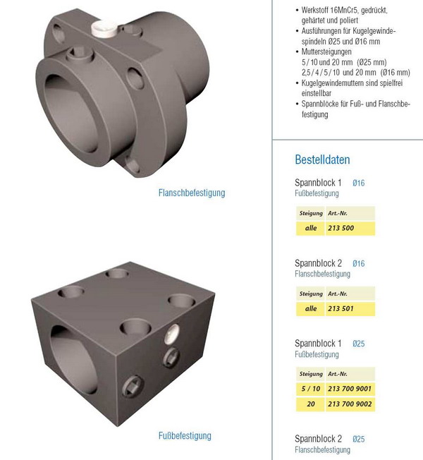

nakretki isel w rozmiarze 16 dostepne sa jako tuleje i jako kostki, nakretki w rozmiarze 25 dostepne sa tylko jako tuleje. gdy pyatlem sie faceta z firmy ktora tym handluje, to poweidzial, ze kostka nie jest ubudowa do okrgalej nakretki, tylko stanowi ja sama w sobie.
Tak nie do końca. (są nakrętki w kształcie kostki i obudowy do nakrętek okrągłych w kształcie kostki).

Piotrjub pisze: Tak nie do końca. (są nakrętki w kształcie kostki i obudowy do nakrętek okrągłych w kształcie kostki).
no wiesz, ja moge sie oprzec tylko na tym, co mi sprzedawca powiedzial osobiscie gdy z nim rozmawialem. nakretke-kostke 16mm widzialem osobiscie i jakbym sie jej nie przygladal, to zdawala sie byc wykonana z jednego kawalka. narketek w ksztalcie tuleji z kolnierzem facet mi w ogole nie pokazywal, co mnie nawet zdziwilo, ze isel takowej nie ma - jak wiadac ma, a facet nie wie czym handluje.

A wystarczy wejść na stronę isela i zobaczyć co mają :wink:

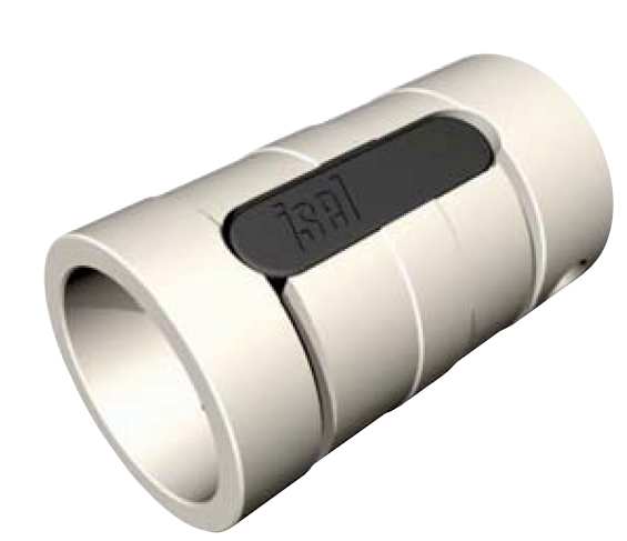

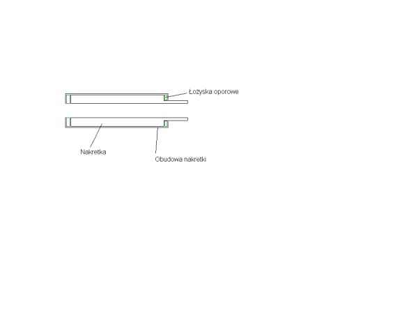

Post napisał: Kołchoz » 04 lut 2007, 12:32
czy kolegom chodzi mniej wiecej o cos takiego:
[ Dodano: 2007-02-04, 12:33 ]
Naped jest przekazywany na wystającą część nakrętki.
