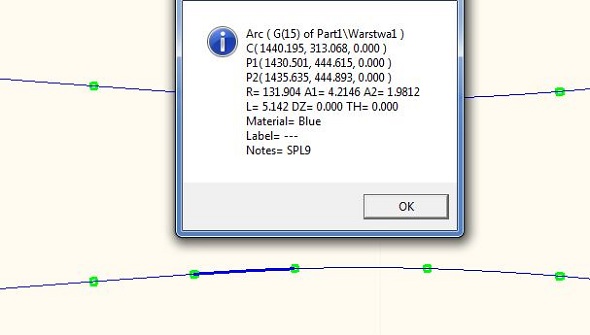

Artcam bez żadnej konwersji na łuki i proste, wygeneruje prawidłowy G-Code, a to czy ten G-Code będzie zawierał łuki i proste, czy same proste, zależy już tylko od postprocesora.
Mimo wszystko, Artcam mam możliwość zamiany splajnów na polilinie złożone z łuków i prostych z zadaną aproksymacją i odwrotnie, czyli z łuków i prostych może utworzyć splajny.
Do Artcama, spokojnie możesz importować Beziery (splajny jak kto woli).
