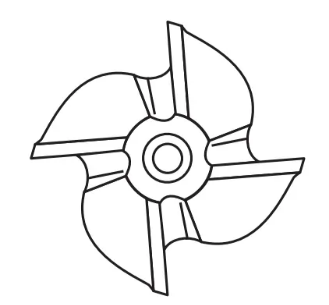

Post napisał: RomanJ4 » 18 lis 2022, 09:34
Może... Jak aluminium potrafi zalepić mimo właściwego(jak mniemam) chłodzenia... :wink:

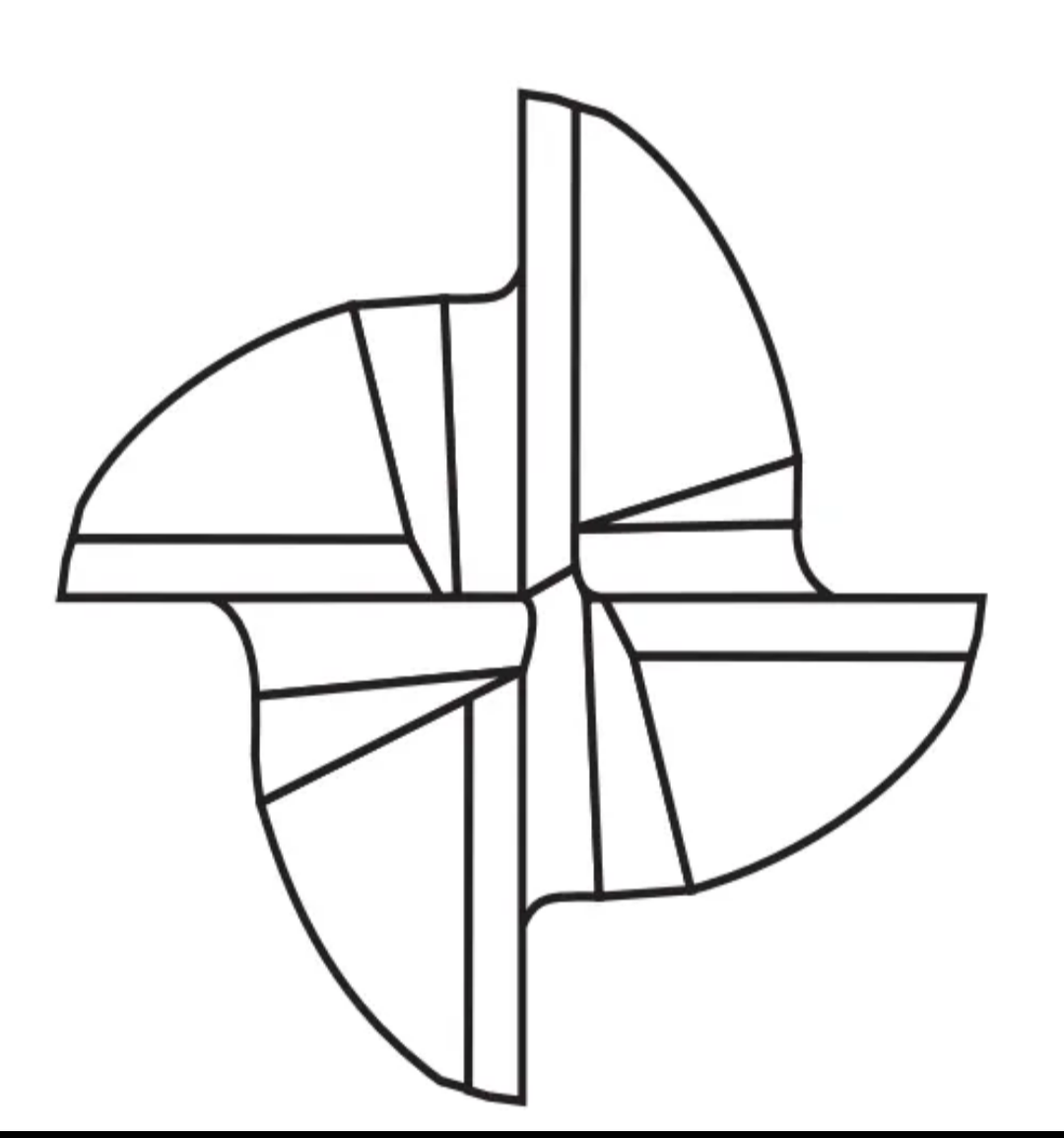

Post napisał: WZÓR » 18 lis 2022, 10:13
RomanJ4 pisze:
18 lis 2022, 09:34
Obrazek Obrazek
Czoło tego freza tak wygląda?
Dawno już takich nie używam
Tymi lecę.

Post napisał: RomanJ4 » 18 lis 2022, 11:53
WZÓR pisze:Czoło tego freza tak wygląda?
Tego akurat tak. To frez do frezowania obwodowego( "bocznego") i czołowego w ograniczonym zakresie (pionowo w wywierconym otworze), bo ostrza czoła nie dosięgają środka (jest tam nakiełek do ostrzenia). W drugim przypadku jedno ostrze sięga do środka(ostrze centralne), i tym frezem można także pionowo frezować (wiercić, ale delikatniej) w pełnym materiale jak frezem dwupiórowym.
