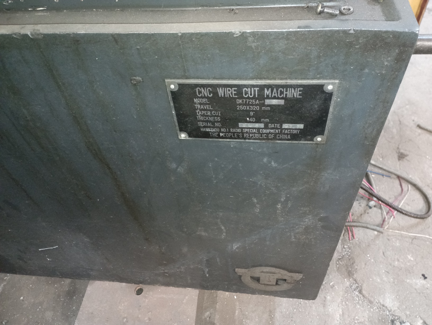

Posiadam elektrodrążarkę jak w tytule . Pojawił się problem ze sterowaniem niby dobre a nie działa.
Czas chyba na zmianę na coś nowszego

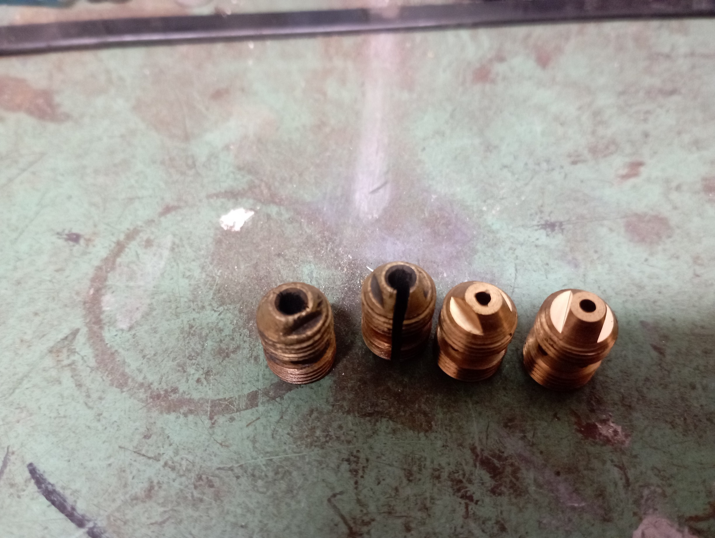

Przy okazji wymiana wszystkich rolek łożysk dysz

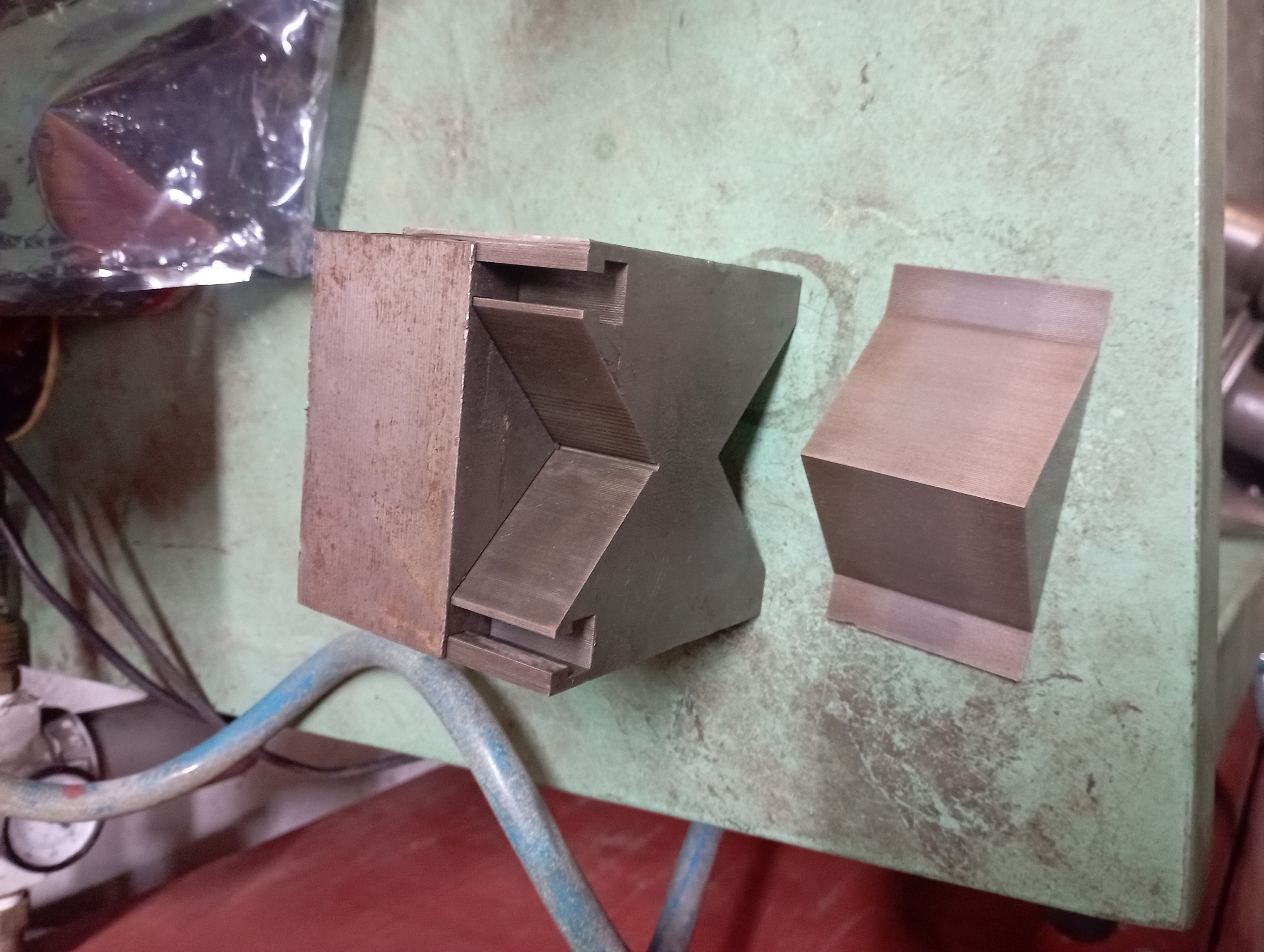

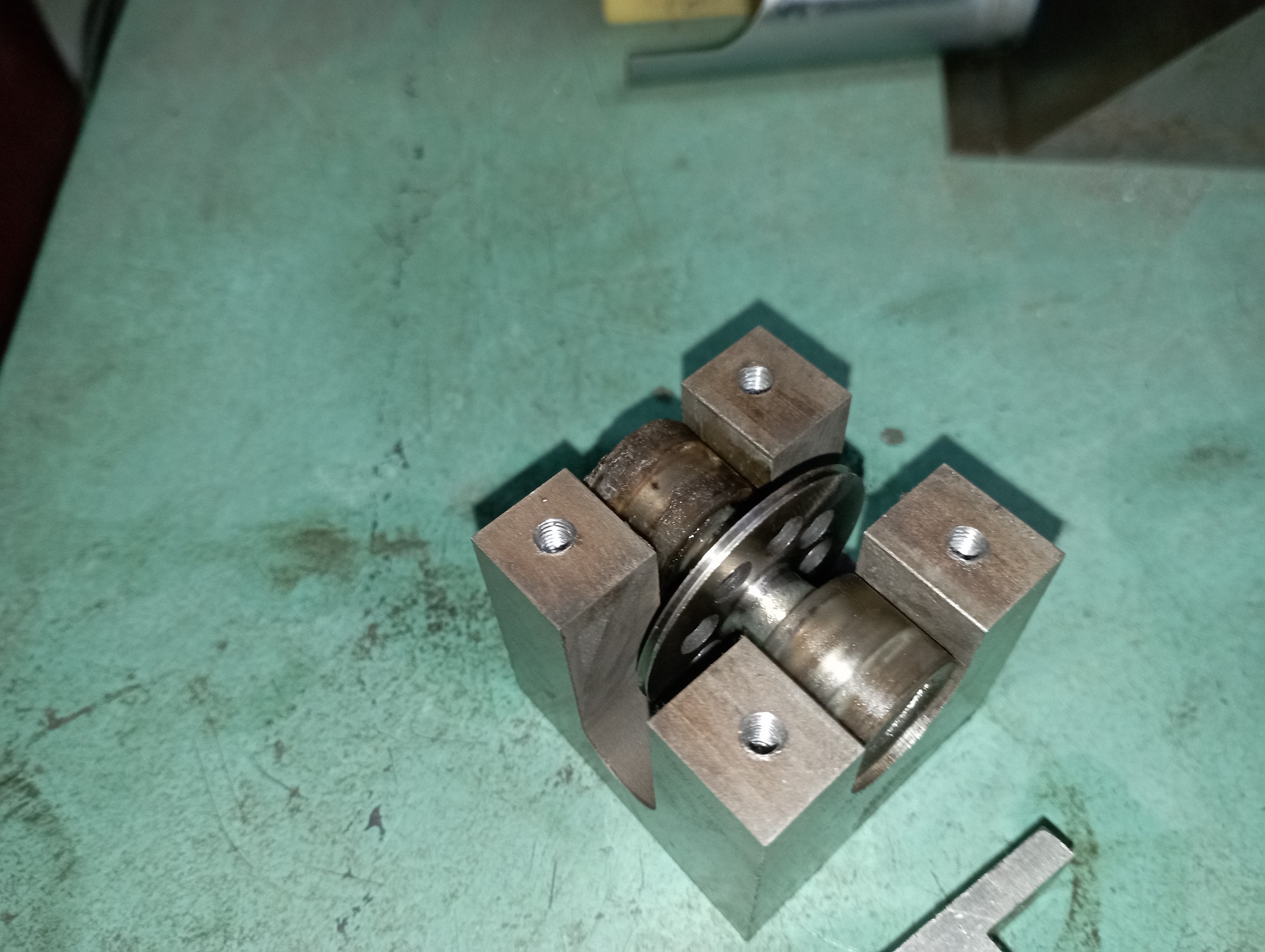

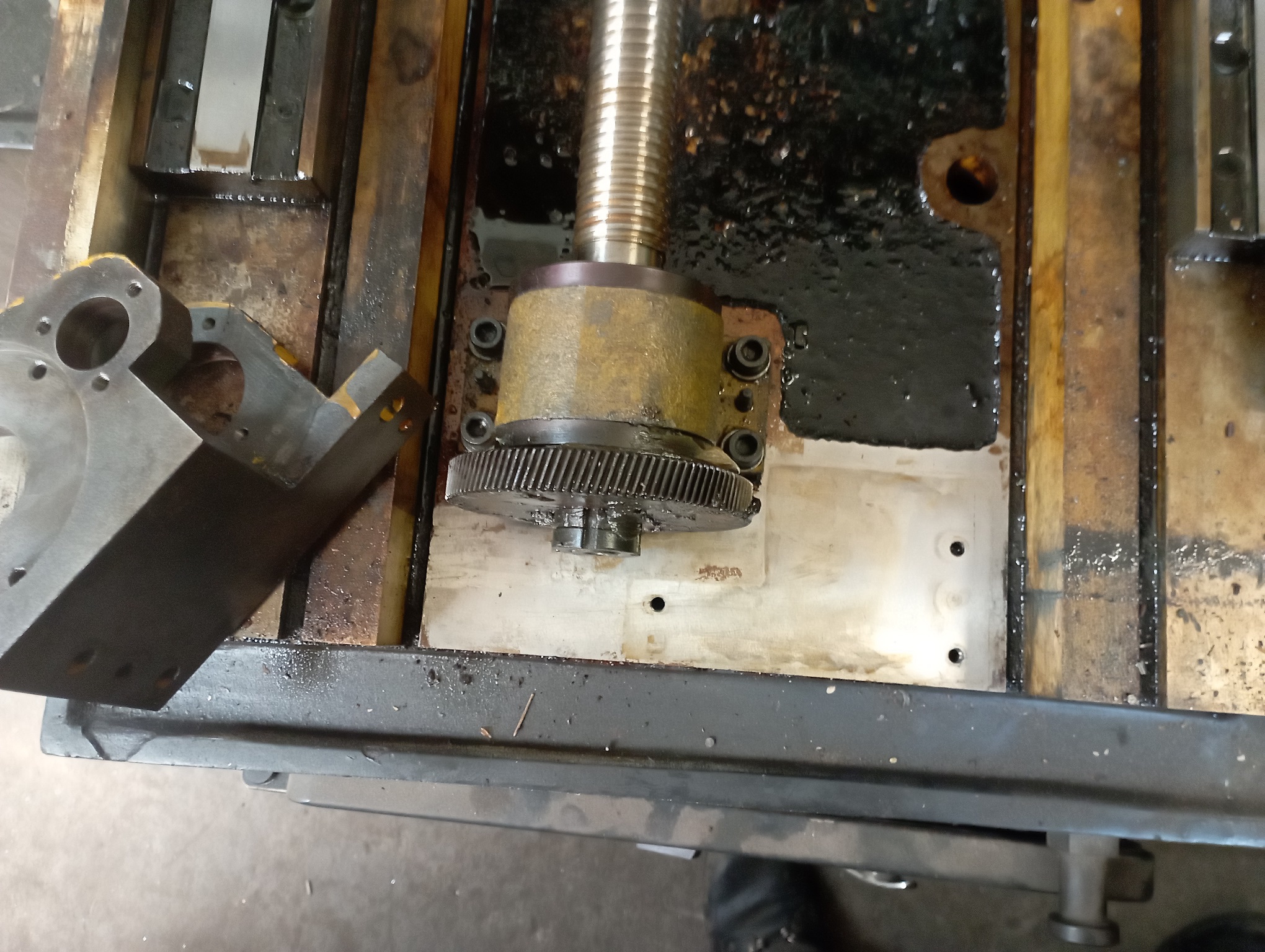

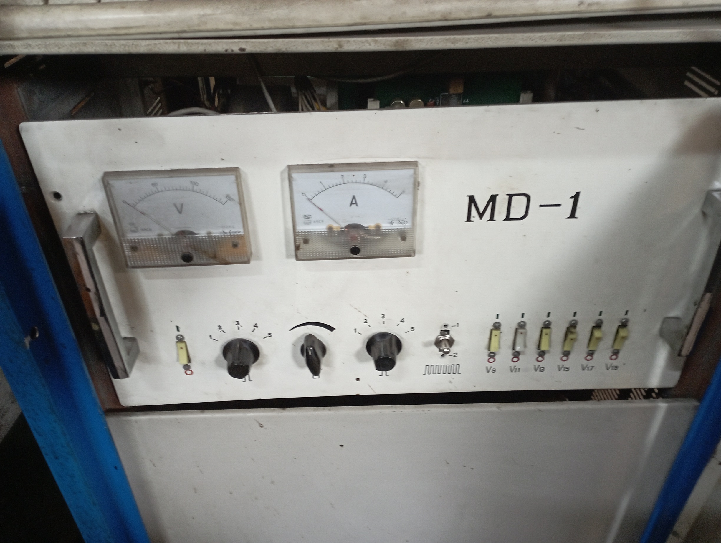

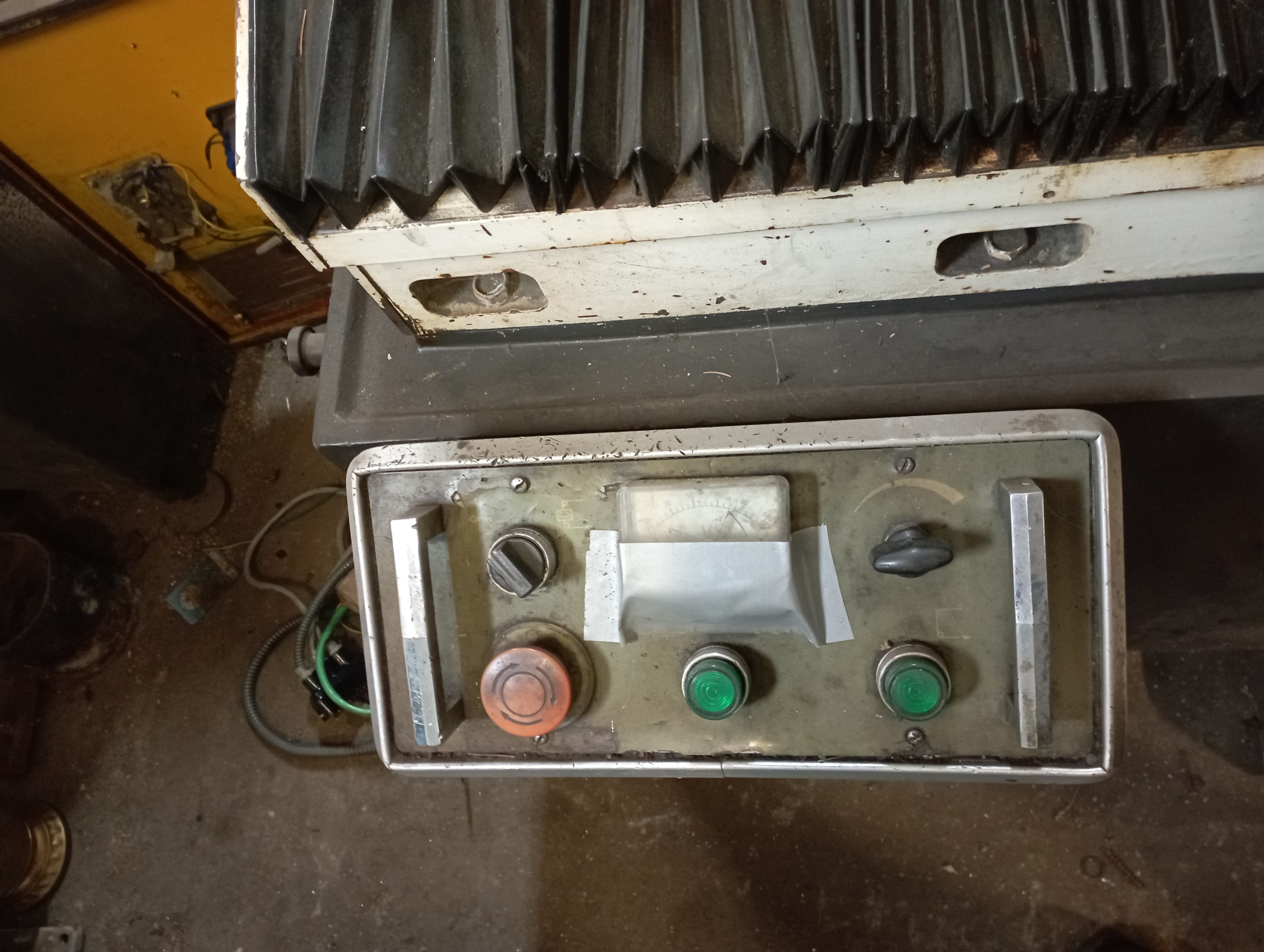

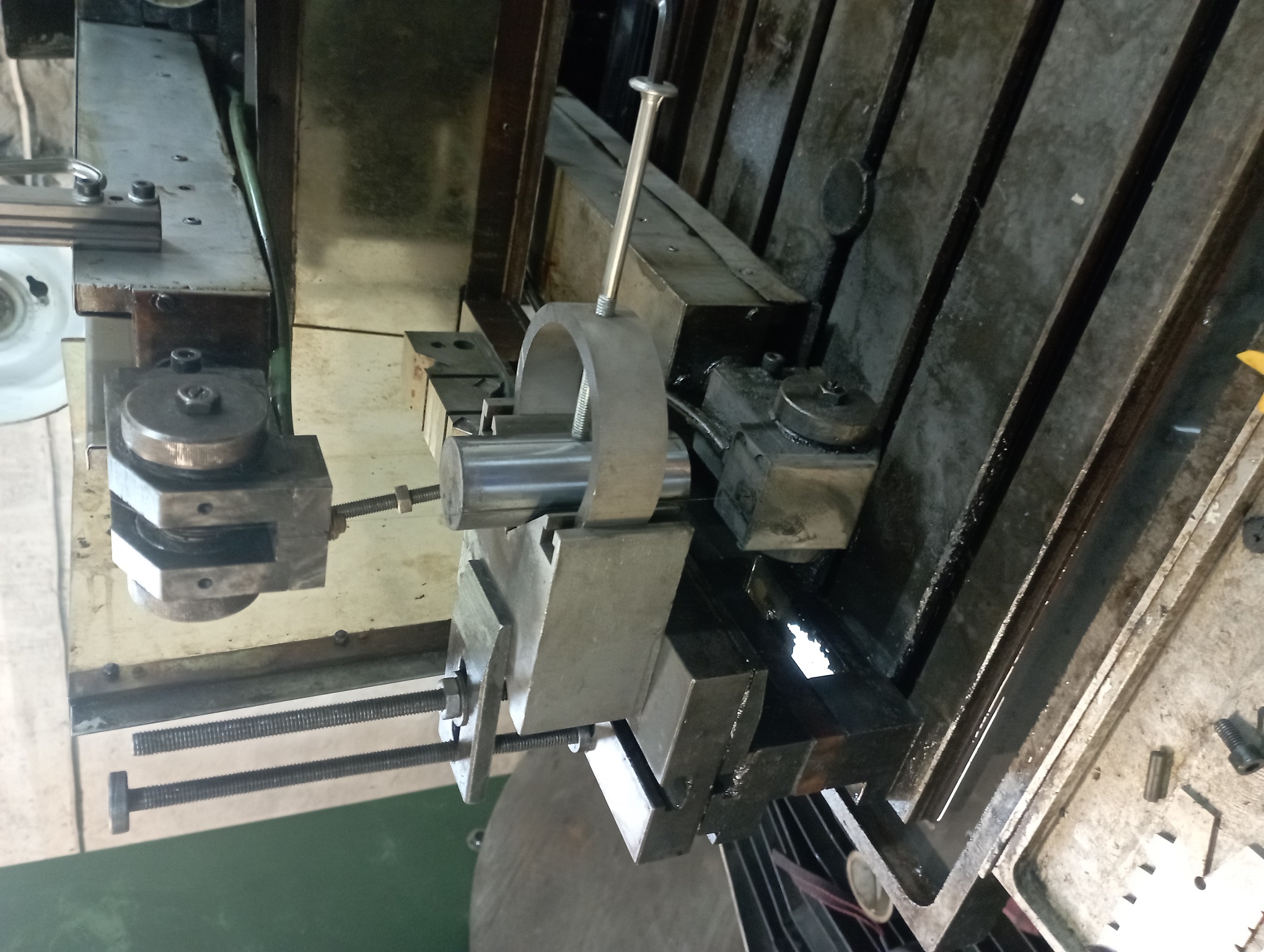

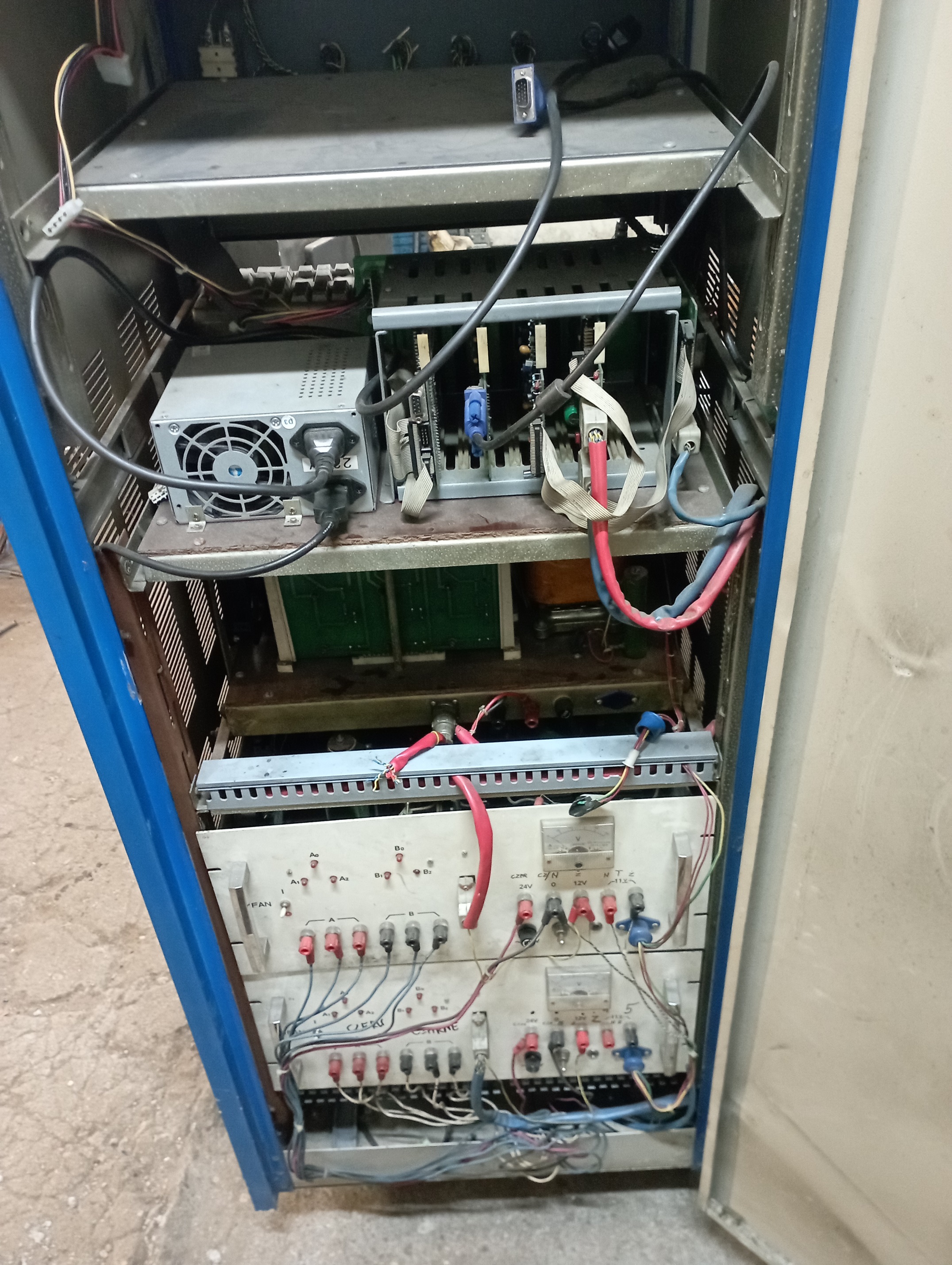

No dobra teraz fotki pacjenta. Maszyna przed awarią była dokładna zdecydowałem się ze za dużo nie będę zmieniał skoro trzymało wymiar nie ma co cudować. Srodek maszyny po doczyszczeniu z tego oleju konserwującego w idealnym stanie bez oznak korozji i zużycia.

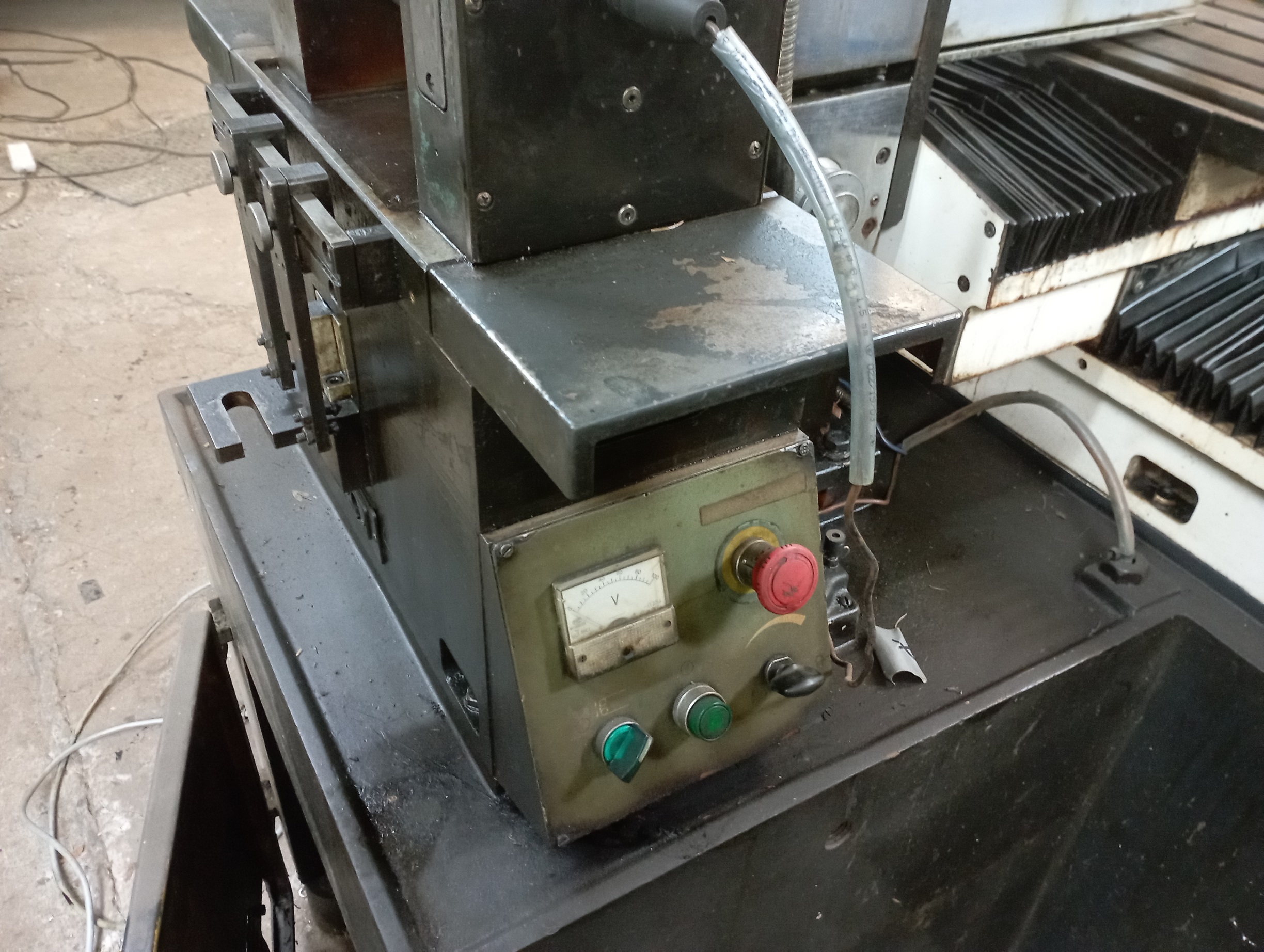

Ostatnie spojrzenie na starą szafę i tniemy
Generator zostaje bo innej opcji niema

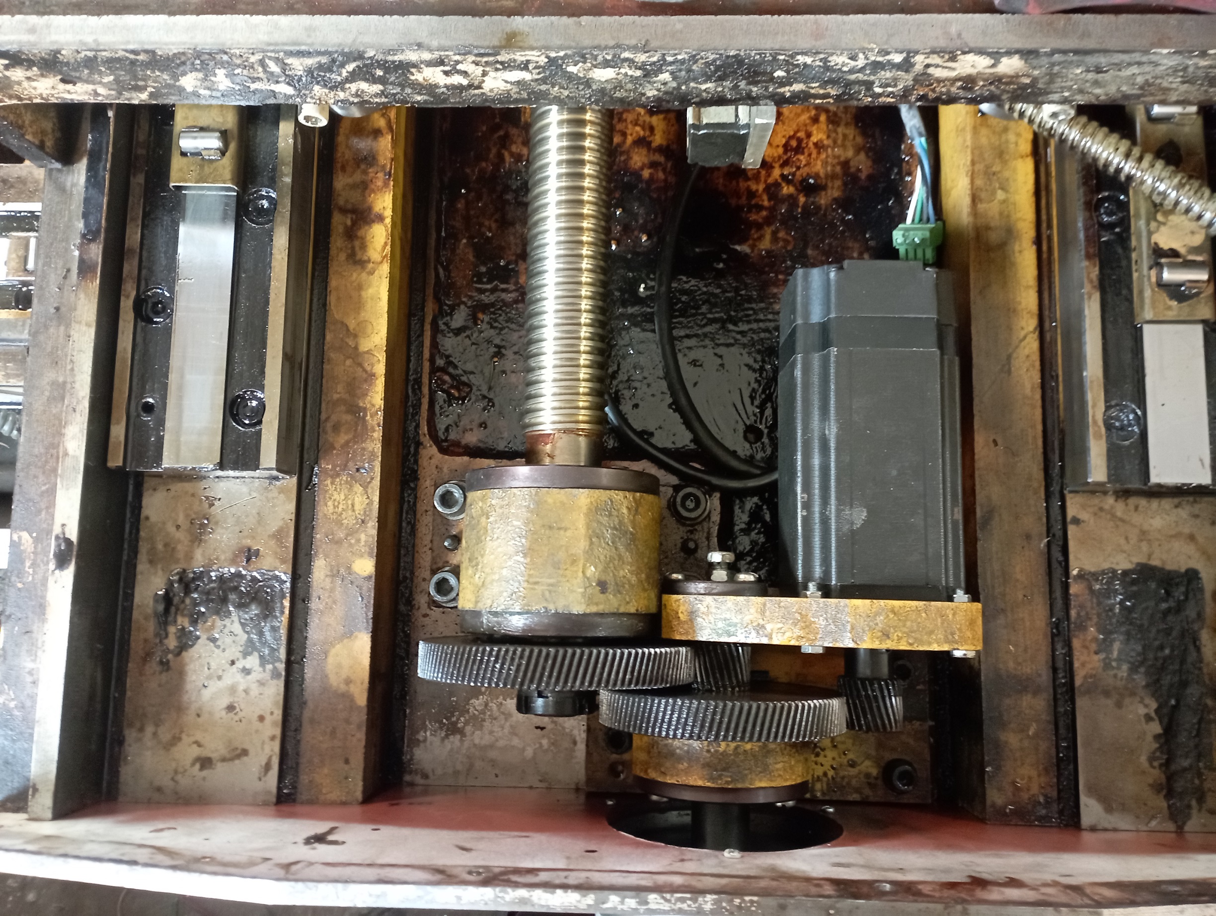

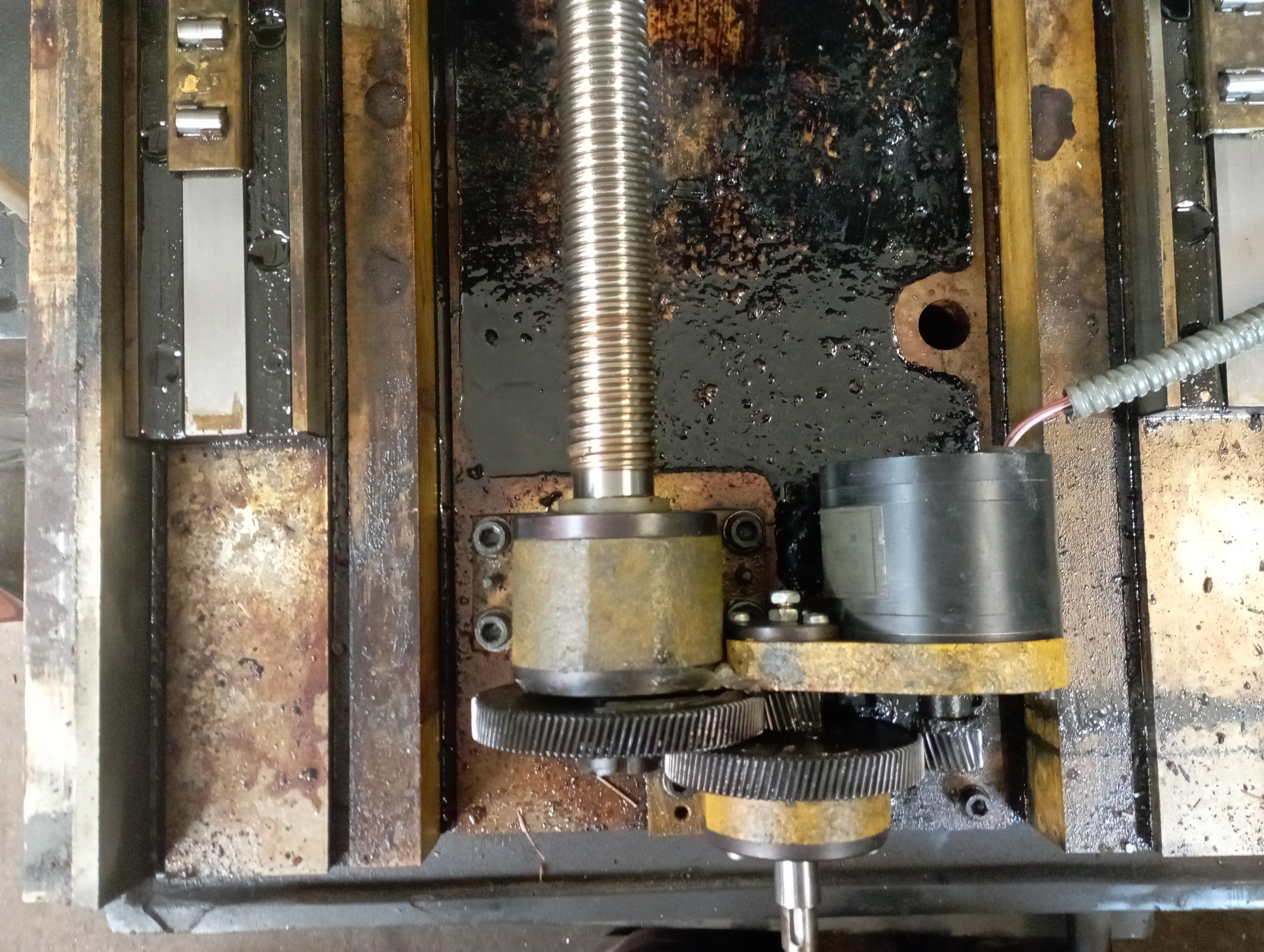

Silniczki zostały zmienione na 3Nm serwokrokówki przekładnię zostawiłem pasuje jak oryginał. Kolbki sobie zostawię
Dodane 26 minuty 29 sekundy:

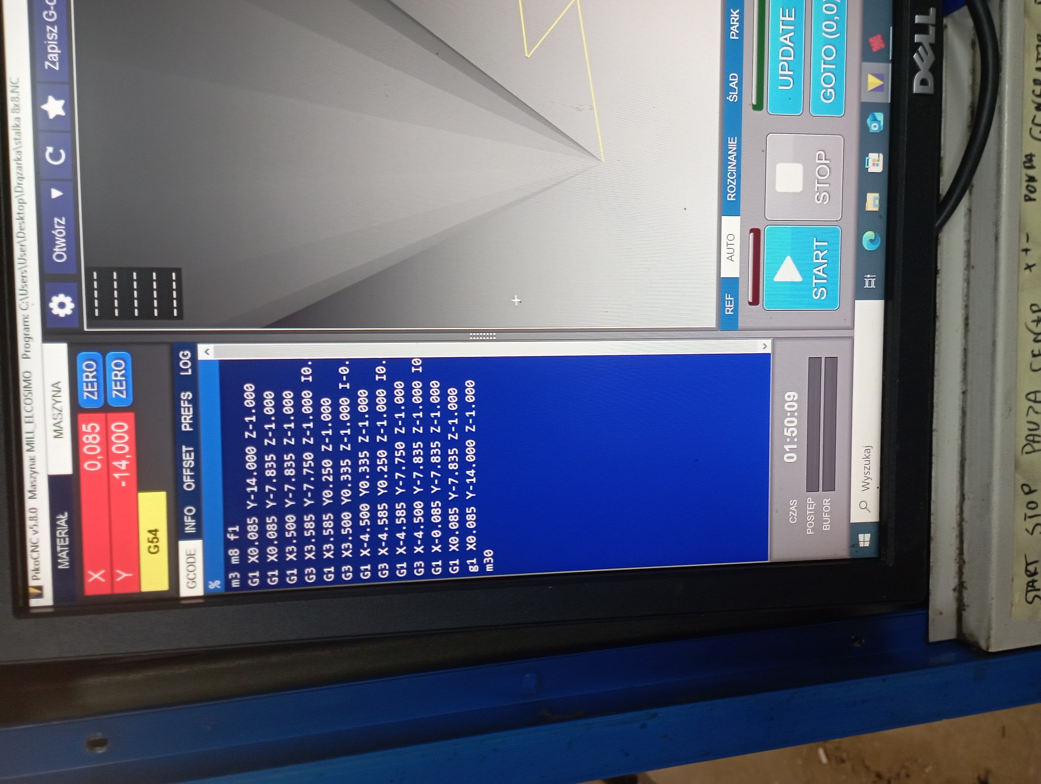

Sterowanie.
Zdecydowałem się na Piko cnc silniki serwokrokowe 3Nm

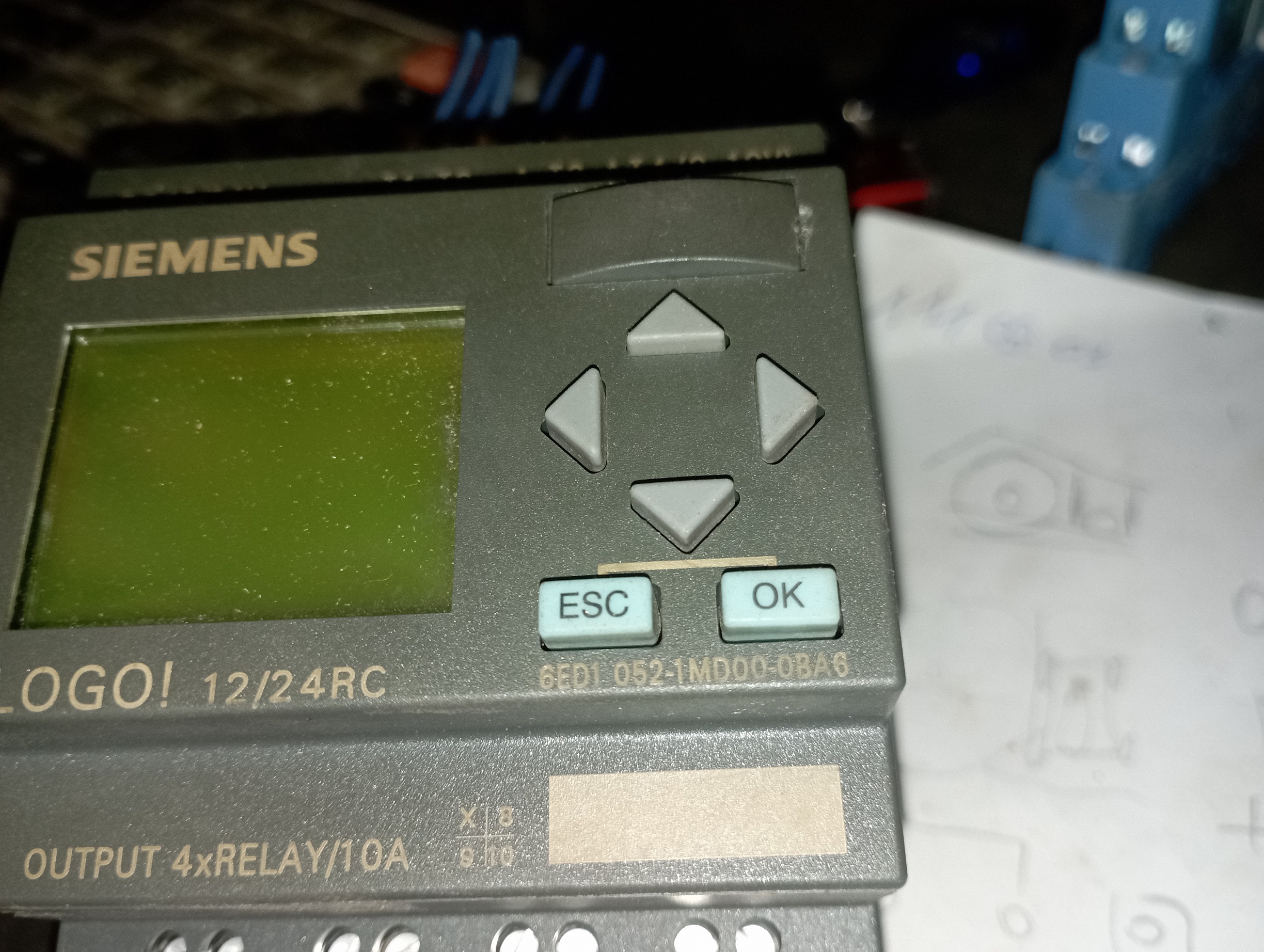

Silnik prądu stałego do napędu bębna zmieniony na 500W silnik ac falownik danfoss pracą bębna zajmie się plc simens .
Szybka konfiguracja i czas na pierwsze testy drążarka miała założone liniały więc wszystko wyjdzie.
Pozostało pokombinować zatrzymaniem przy zwarciu .
Tu o pomoc zwróciłem sie do Pana Andrzeja który ogarnął zatrzymanie pracy programu przy zwarciu .

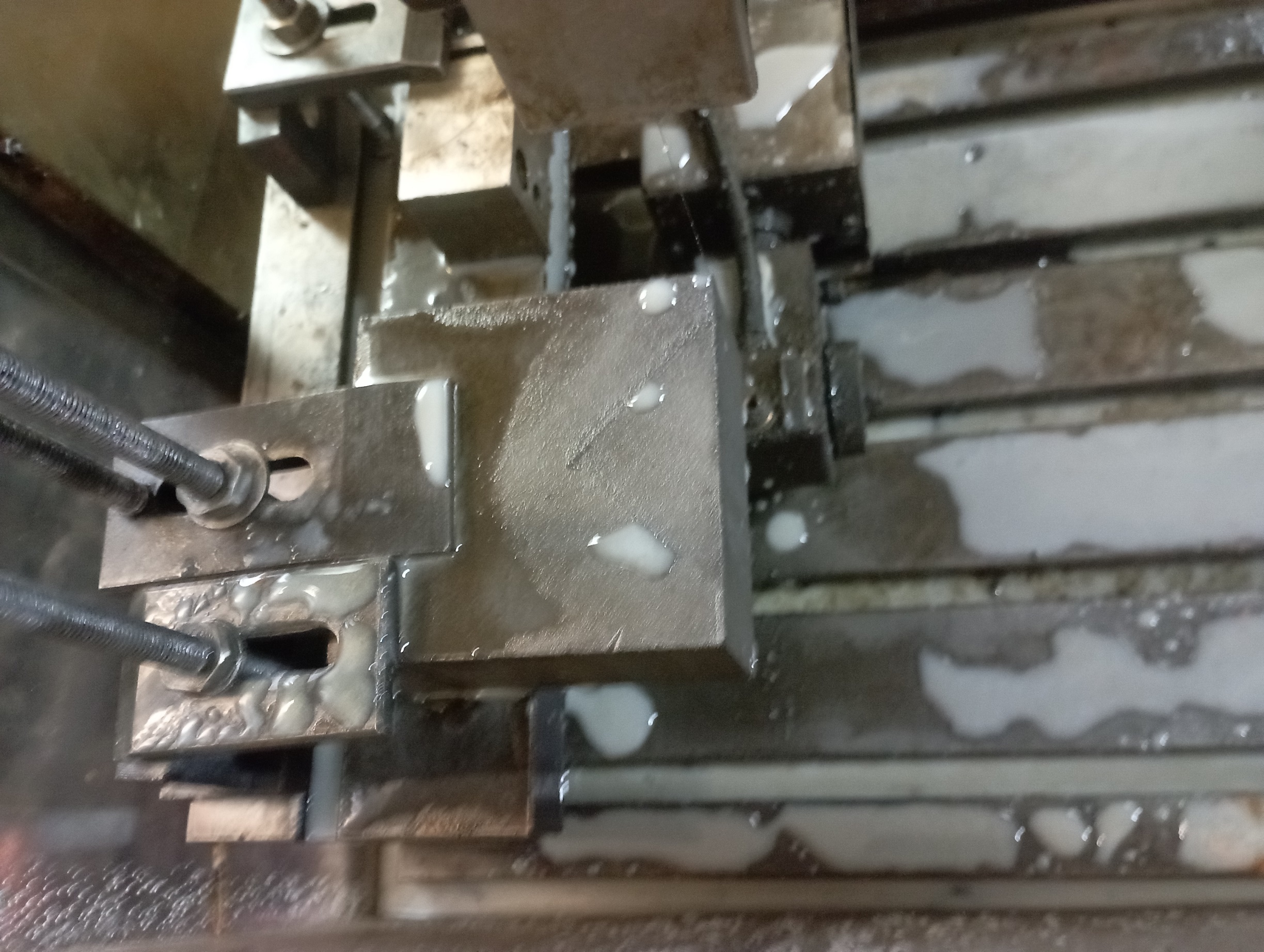

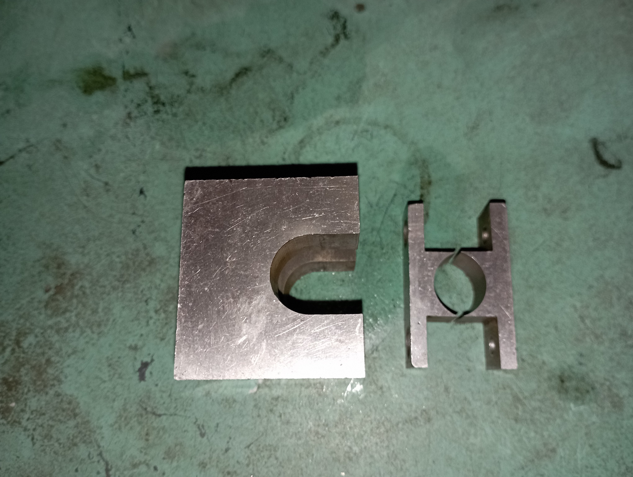

Niby wszystko nowe a trochę zęby znać trzeba zrobić naciąg drutu szybkie rysowanie na komputerze i tniemy
Dodane 23 minuty 32 sekundy:

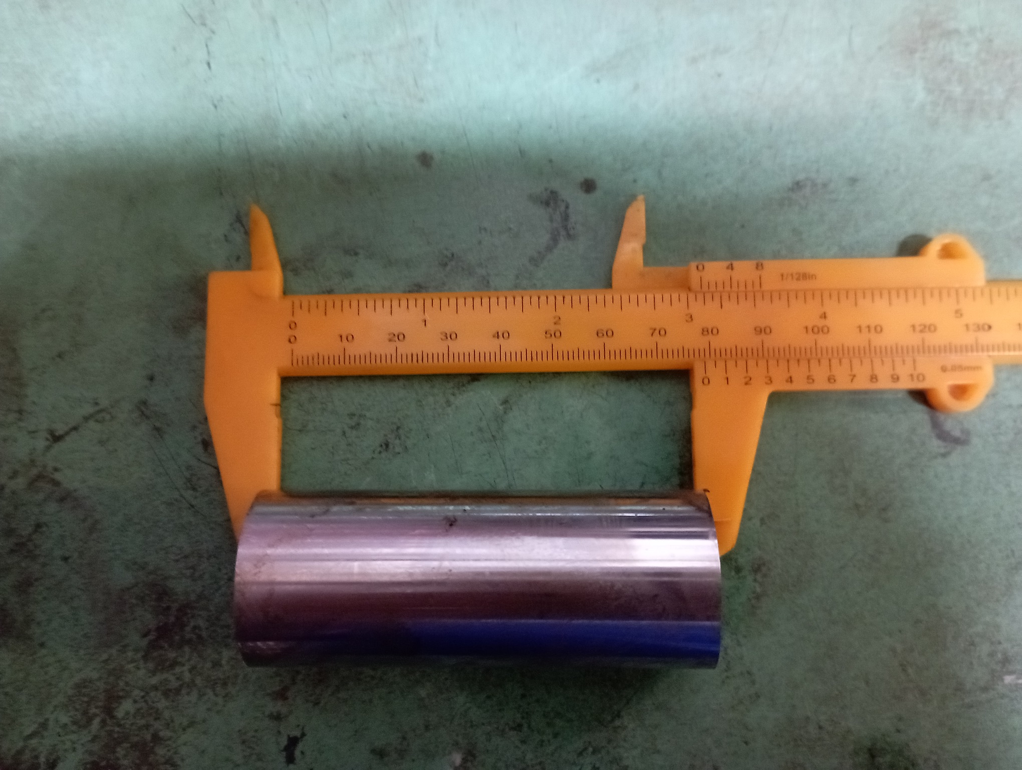

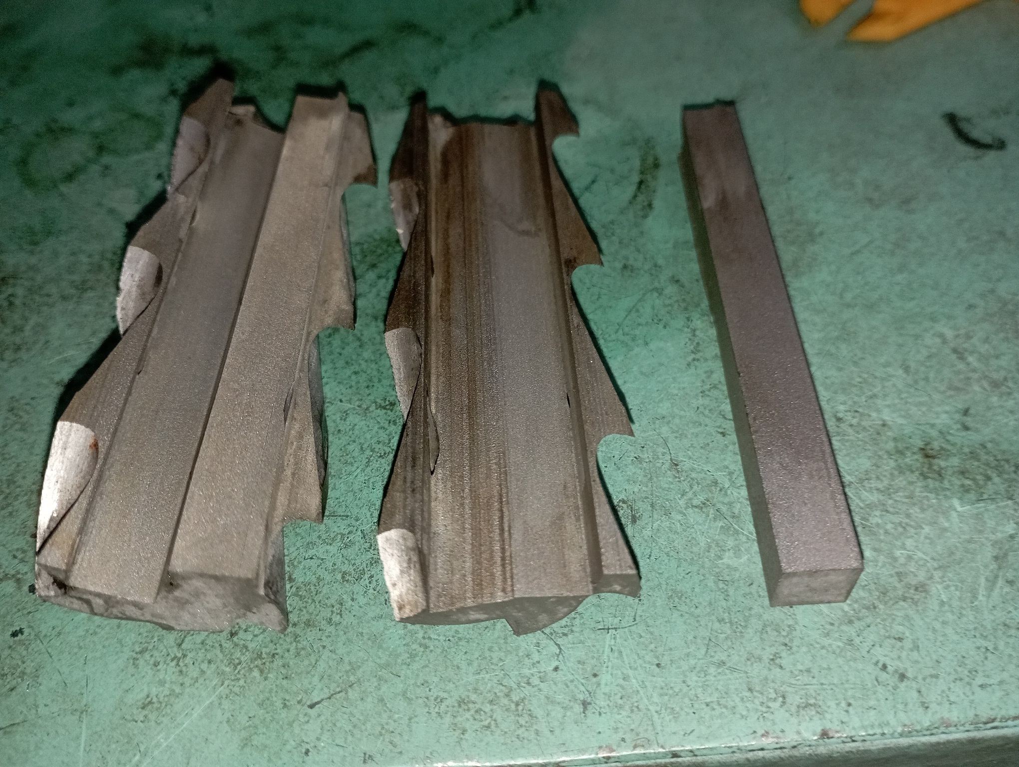

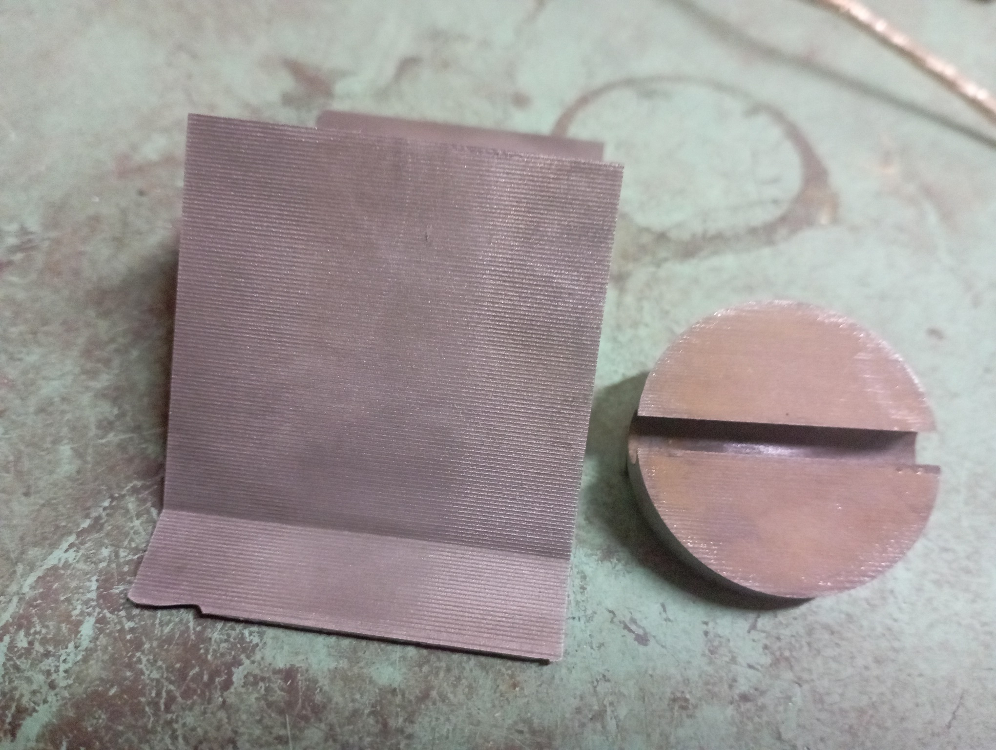

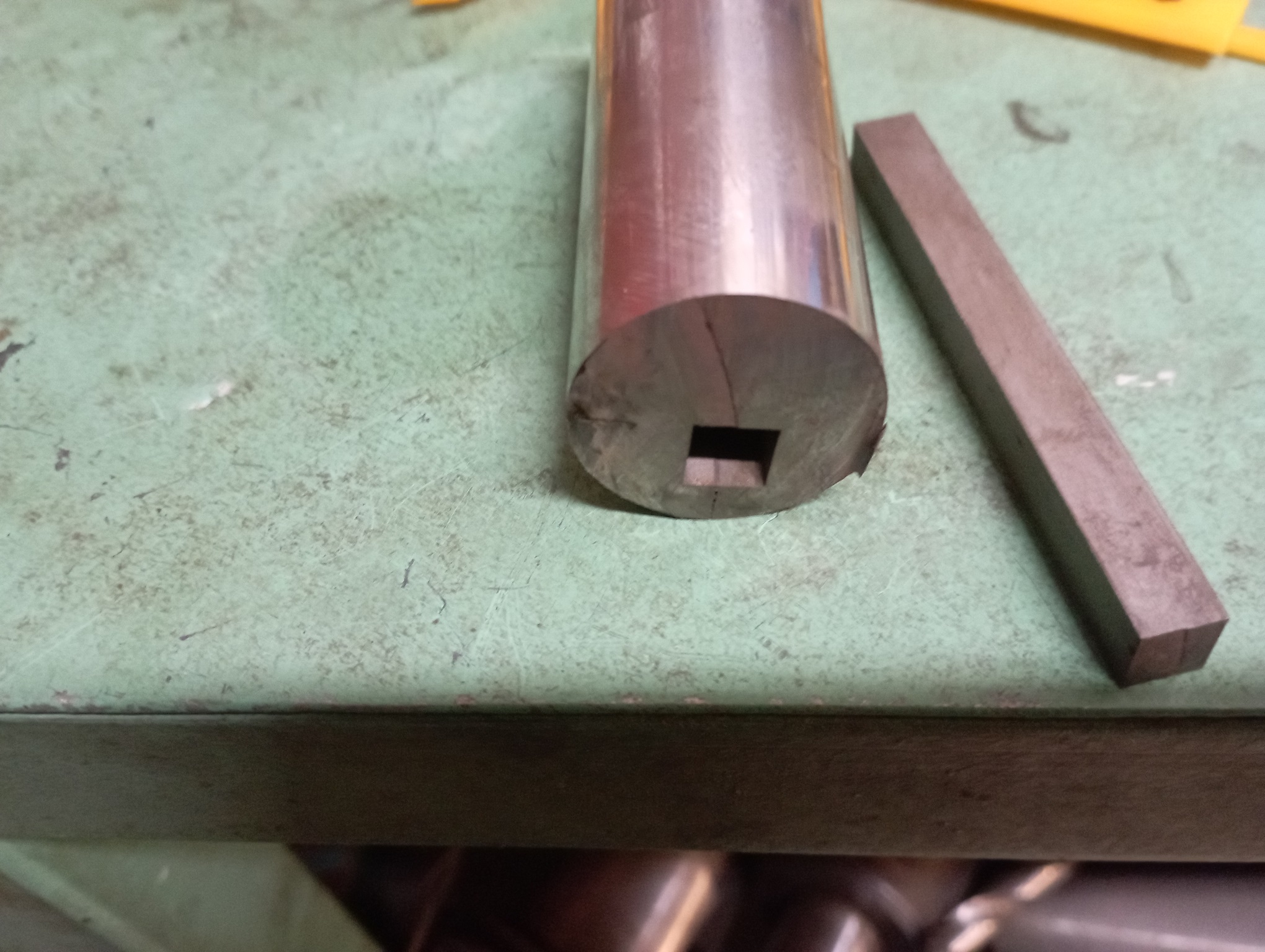

W lepszej stali przy tych samych parametrach bez naciągu drutu powierzchnia wychodziła bardzo ładna .
Po założeniu napinacza drutu czas na coś wyższego tu 8cm kawałek tłoczyska ck45

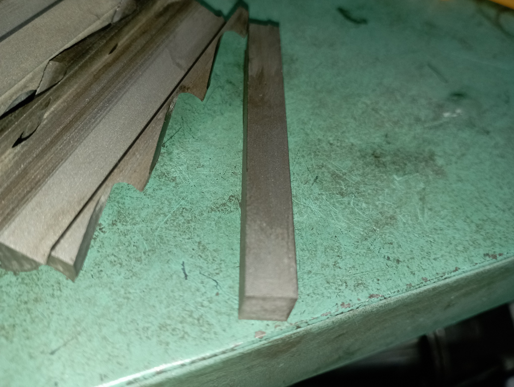

Może ze złamanego frezu hss wytnę sobie stalkę 8x8
Dodane 12 minuty 14 sekundy:
Zauważyłem że po dorobieniu naciągu wzrosła wydajność .
A może to efekt nowego chłodziwa naciągu i doboru parametrów '

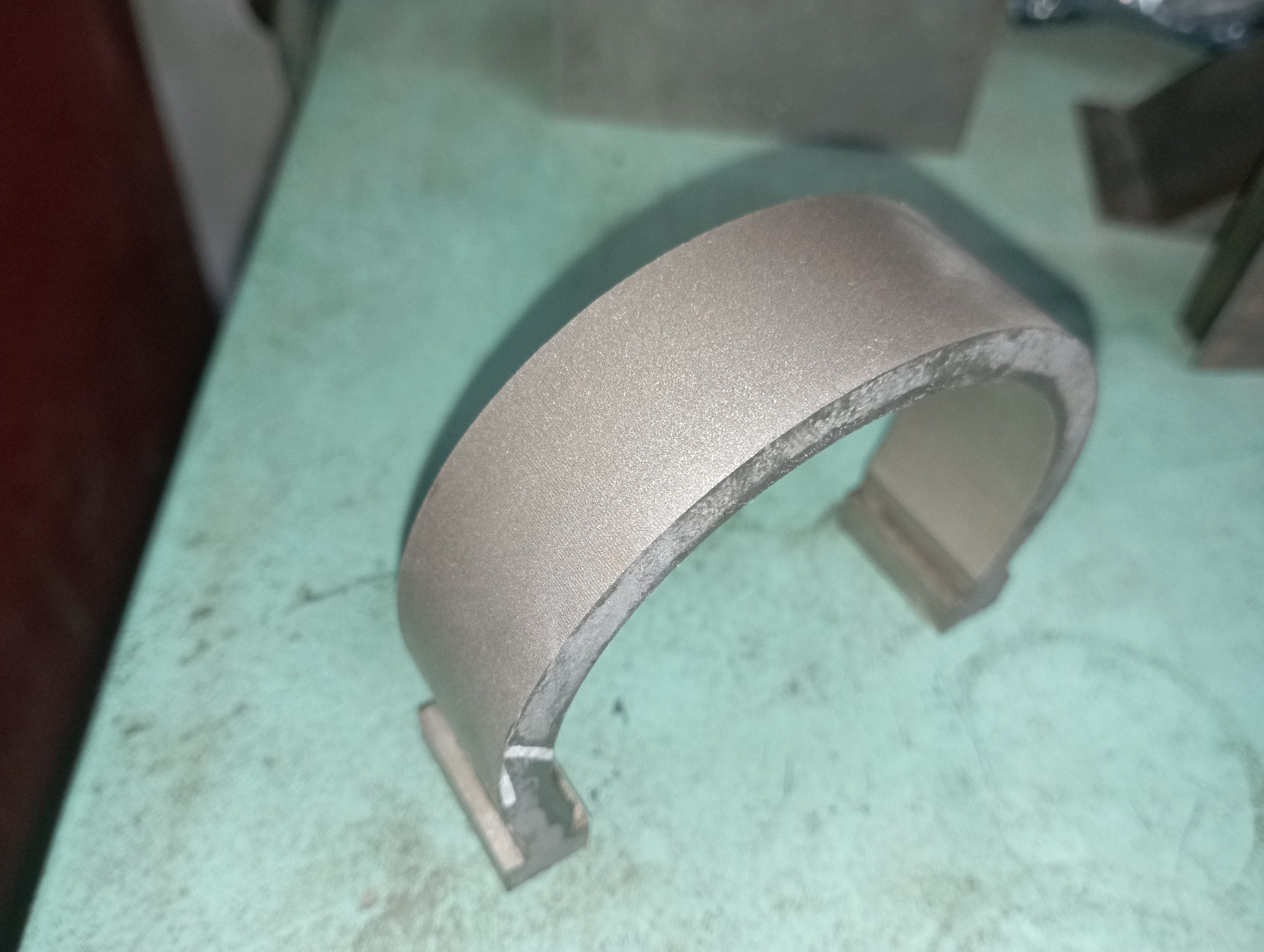

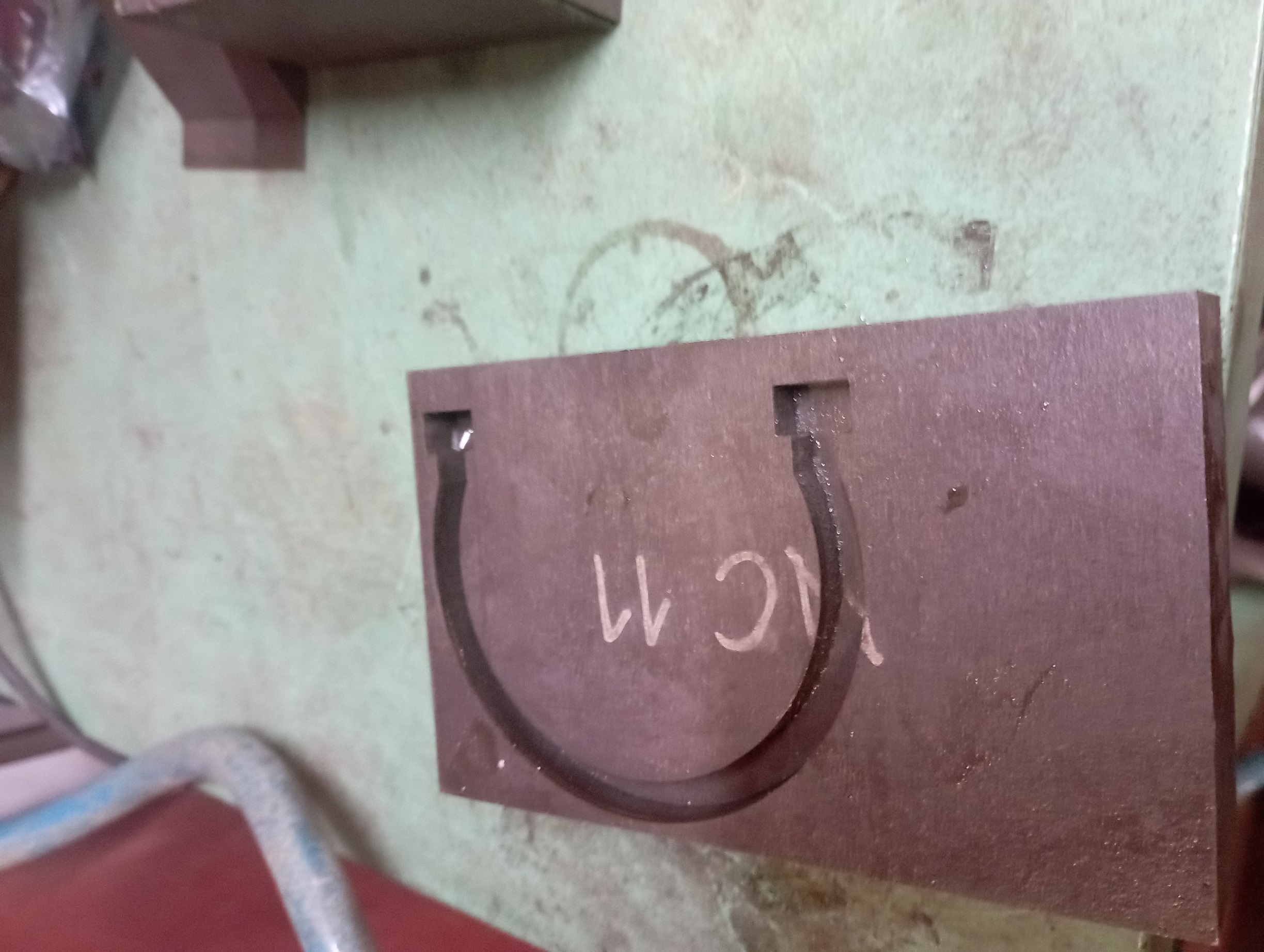

Przy drucie 0,14 pierwszych lepszych parametrach z dolnego zakresu generatora (na wyższych zakresach szybko paliło drut) wydajność drążenia jaką uzyskałem w materiale o wysokości 80mm to 33,5 mm2 min . Jakość powierzchni myślę ze dobra wymiary się zgadzają .
Sterowanie bez porównania .
Komputer ze sterownikiem Piko Cnc pamięta pozycję w której został .
Możliwość zatrzymania przerwania wznowienia obróbki w dowolnym miejscu .
Program generuję jak na frezarkę jeżeli ustawiona jest praca 2 osie sterownik pomija kod osi z .
Przestawienie maszyny , rysowanie , generowanie kodu oraz sprawdzenie zajmuje dosłownie minuty .
Założyłem bezprzewodowy zadajnik mpg 4 osiowy. Ustawiane zera to poezja .

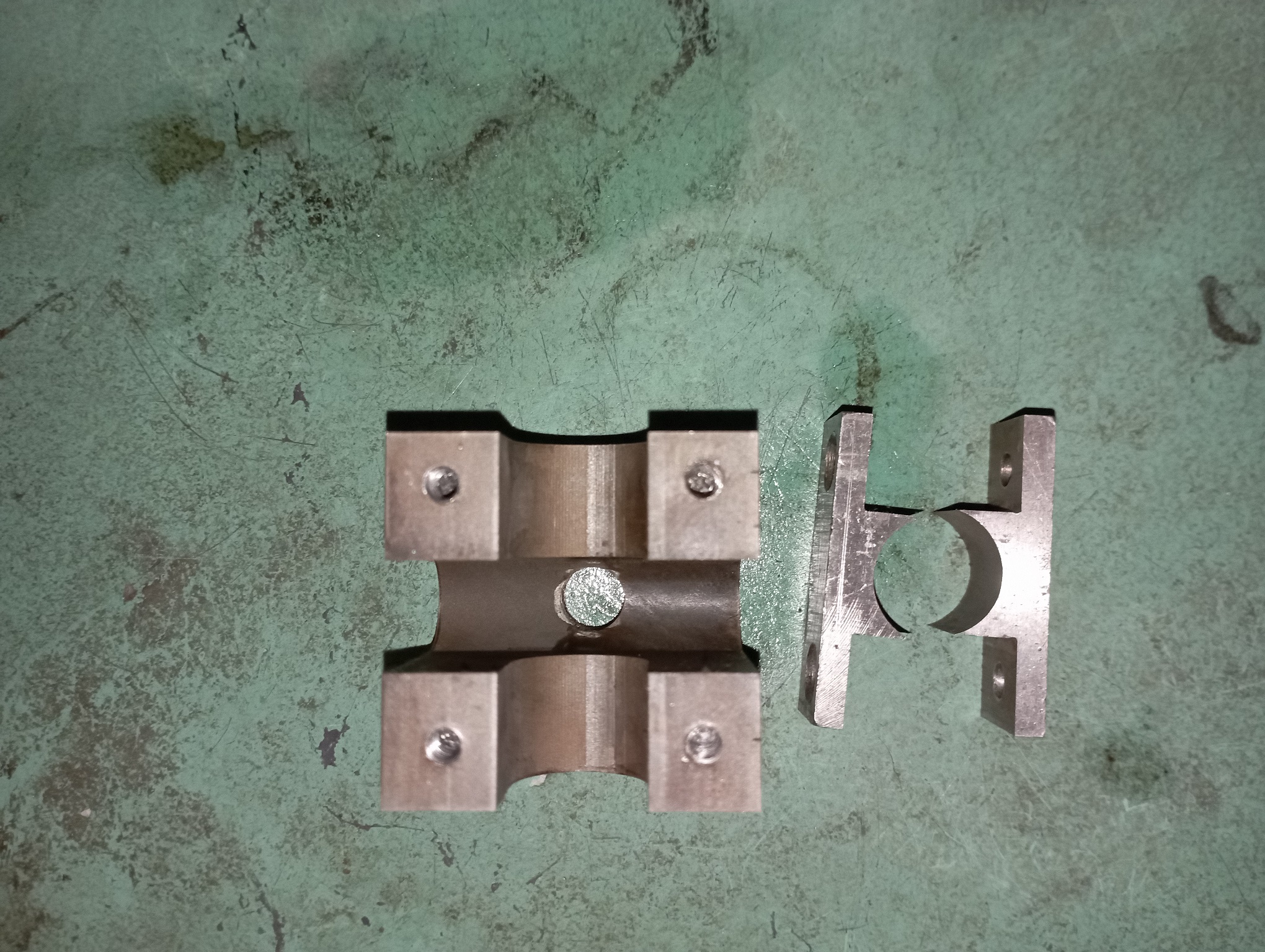

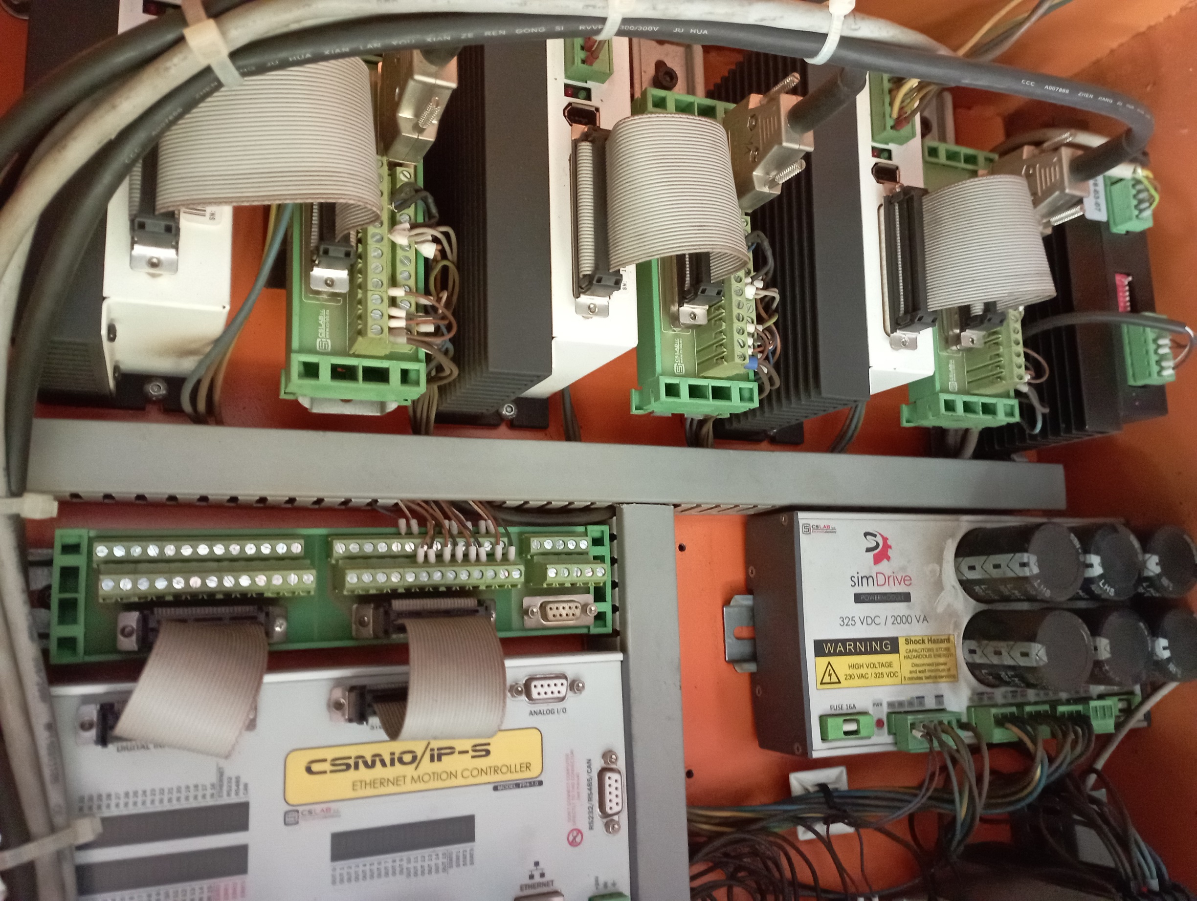

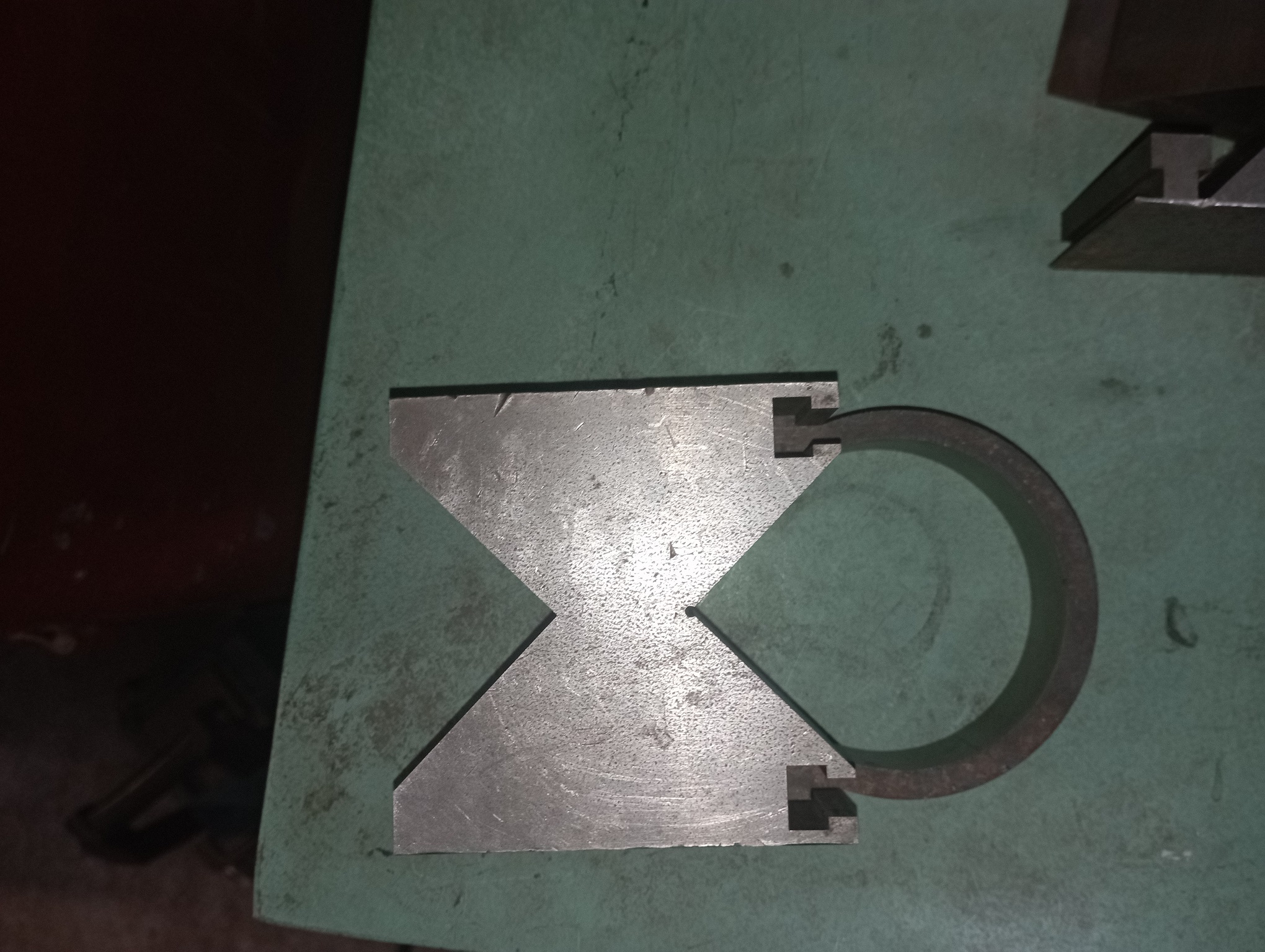

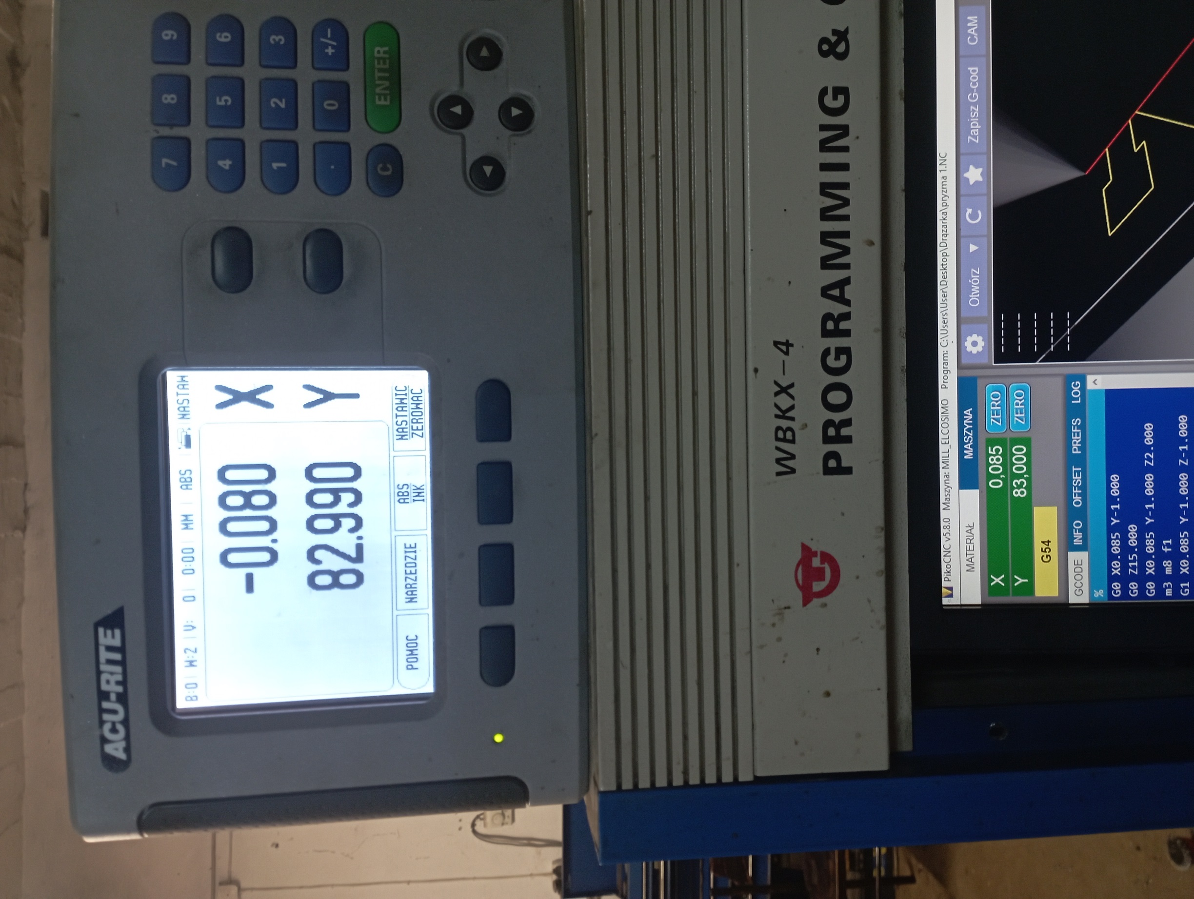

Drążarka ma założone liniały i po lepszym teście który trwał 10h w tym czasie maszyna zatrzymywała się i ruszała co chwilę pomimo tych wszystkich przekładni wymiar z liniału oraz z monitora nie różnił się zbytnio.
Liniał zlicza co 5 mikronów

Jeszcze przed dogrzebaniem się do parametrów liniału aby orientacja była taka sama jak w sterowniku .

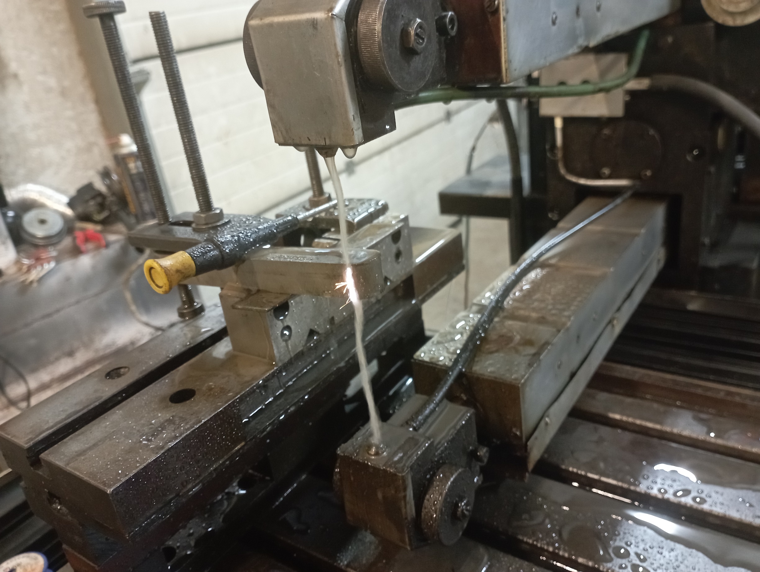

Dwa miesiące maszyna przepracowała.
Trochę pocięła brąz Hss weglik i zwykła stal .
Przy wszystkich materiałach parametry tylko z dolnego zakresu generatora.
Po co dano aż tak szeroki zakres regulacji?
Przy wyższych parametrach normalnie widać na drucie ubytki co jakiś czas . Oczywiście drut w tym miejscu się łamie.

Na pewno zdejmujesz prąd przy nawrotach ?grzes_rupinski1 pisze: ↑05 lis 2025, 18:46widać na drucie ubytki co jakiś czas . Oczywiście drut w tym miejscu się łamie.

Ubytki są na całej długości drutu nie tylko na poczadku i końcu.kamar pisze: ↑05 lis 2025, 19:03Na pewno zdejmujesz prąd przy nawrotach ?grzes_rupinski1 pisze: ↑05 lis 2025, 18:46widać na drucie ubytki co jakiś czas . Oczywiście drut w tym miejscu się łamie.
Ciężko obiektywem uchwycić ale drut jest wyraźnie cieńszy w tym miejscu np na środku nawoju.

Sprawdź, czy jakaś rolka nie ma przebicia na obudowę.
