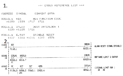

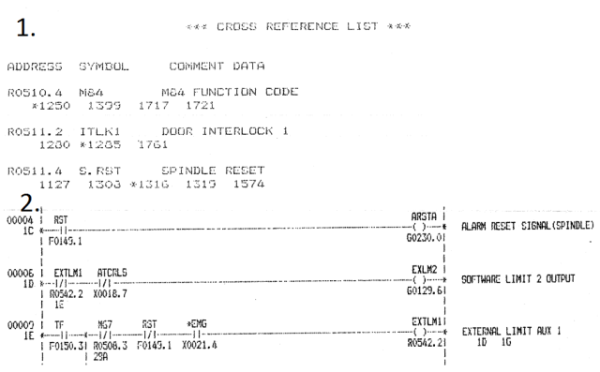

czy posiadasz do maszyny dokumentację jak jej przykład na obrazku
1. cross reference list z opisem sygnałów
2 drabinkę PLC

Post napisał: piotrekbramkarz » 17 maja 2015, 14:30
Tak posiadam
[ Dodano: 2015-05-17, 21:18 ]
Czy moze byc ten schemat ?
plc.pdf
(201.2 KiB) Pobrany 409 razy
