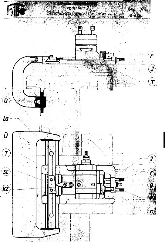

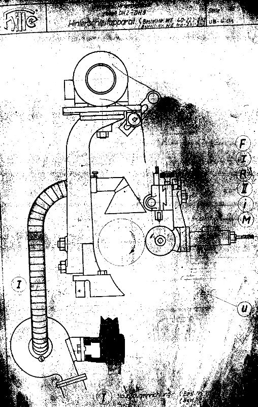

Post napisał: BYDGOST » 04 lis 2008, 23:15
Te otwory i ten wielki rowek teowy służą do mocowania osprzętu takiego jak na obrazkach. A przy tej tokarce nic więcej nie było? Może tam gdzie ona przebywała może coś by się znalazło. Może własciciel nie wiedział co do czego i nie wydał wszystkiego?
Schablonensupport
DHU 225.jpg (108.81 KiB) Przejrzano 2718 razy
Hinterschleifapparat
DHU 225 001.jpg (167.24 KiB) Przejrzano 2718 razy
