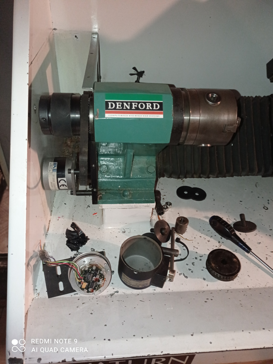

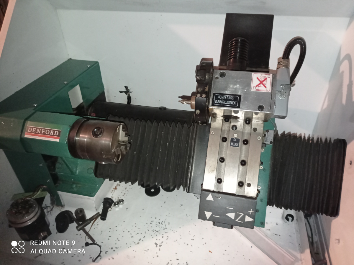

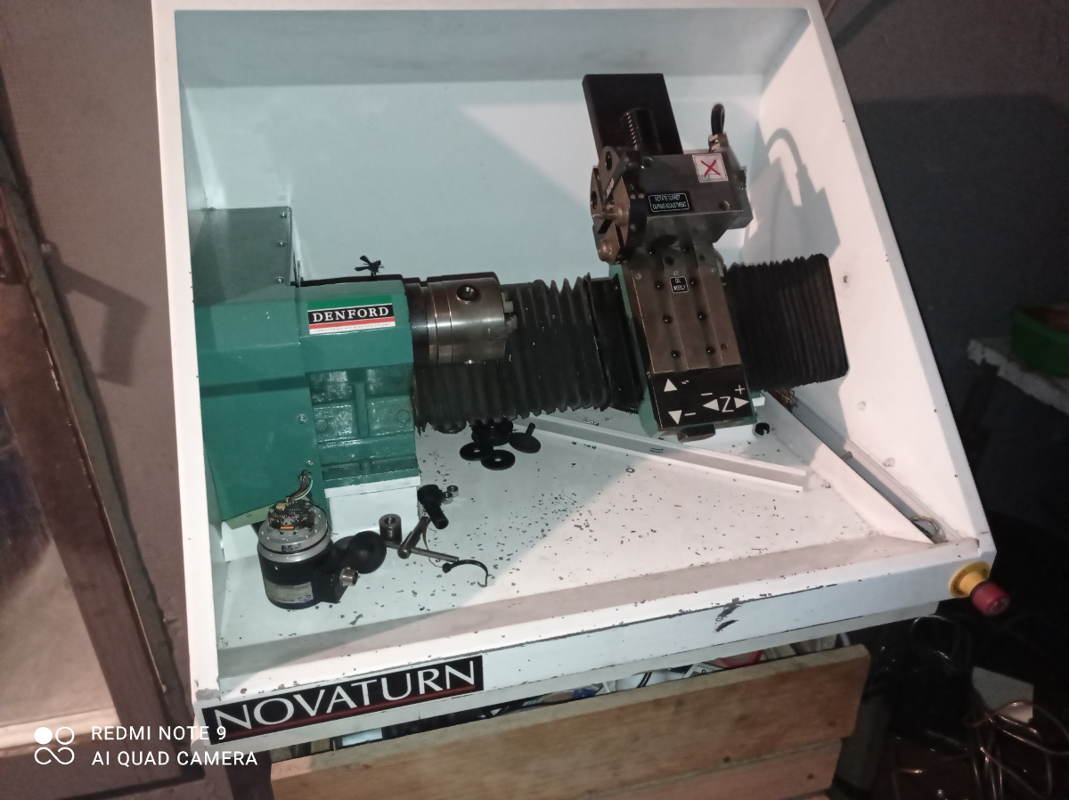

Dawno na forum nie zaglądałem, ale czas nadrobić zaległości. Kilka dni temu pojawiła się u mnie mała tokarka CNC - Denford Novaturn z 1997 roku (jak wynika z opisu na skrzynce sterowniczej).
Tokarka jest mała, posiada z tego co wyczytałem małe silniki hybrydowe w napędach X,Z oraz automatyczną zmianę narzędzia (4 noże oraz cztery mocowania na wiertła, wytaczaki itp. Silnik wrzeciona wygląda na dość silny. Według opisu ma 1.12KW. Jest to silnik szczotkowy prądu stałego. Silnik ma chyba tachometr, a przynajmniej tak wydedukowałem z opisu na angielskim forum, gdzie przy opisie problemów z wrzecionem podawali w jednym poście tachometr i enkoder. Enkoder który jest przymocowany do obudowy i połączony paskiem z wrzecionem, a tachometr powinien być przy silniku). Piszę tachometr ponieważ dokładnie tak było napisane w angielskojęzycznym poście.
Teraz przechodzę do sedna tzn czy reanimować tokarkę na oryginalnym oprogramowaniu (które już zapewne trąci myszką), czy jednak postawić na nowsze ale bądź co bądź amatorskie typu mach3 lub linux?
Z tego co mówił kolega, od którego mam ową tokarkę to tokarka ruszała osiami tylko wrzeciono wkręcało się na maksymalne obroty i nie było możliwości regulacji prędkości. Na pewno uszkodzony jest enkoder, ponieważ jest wyjęty i ma ciachniętą wiązkę (kolega próbował coś zadziałać z enkoderem i według jego opisu okazało się że nie daje sygnału).

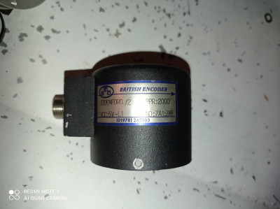

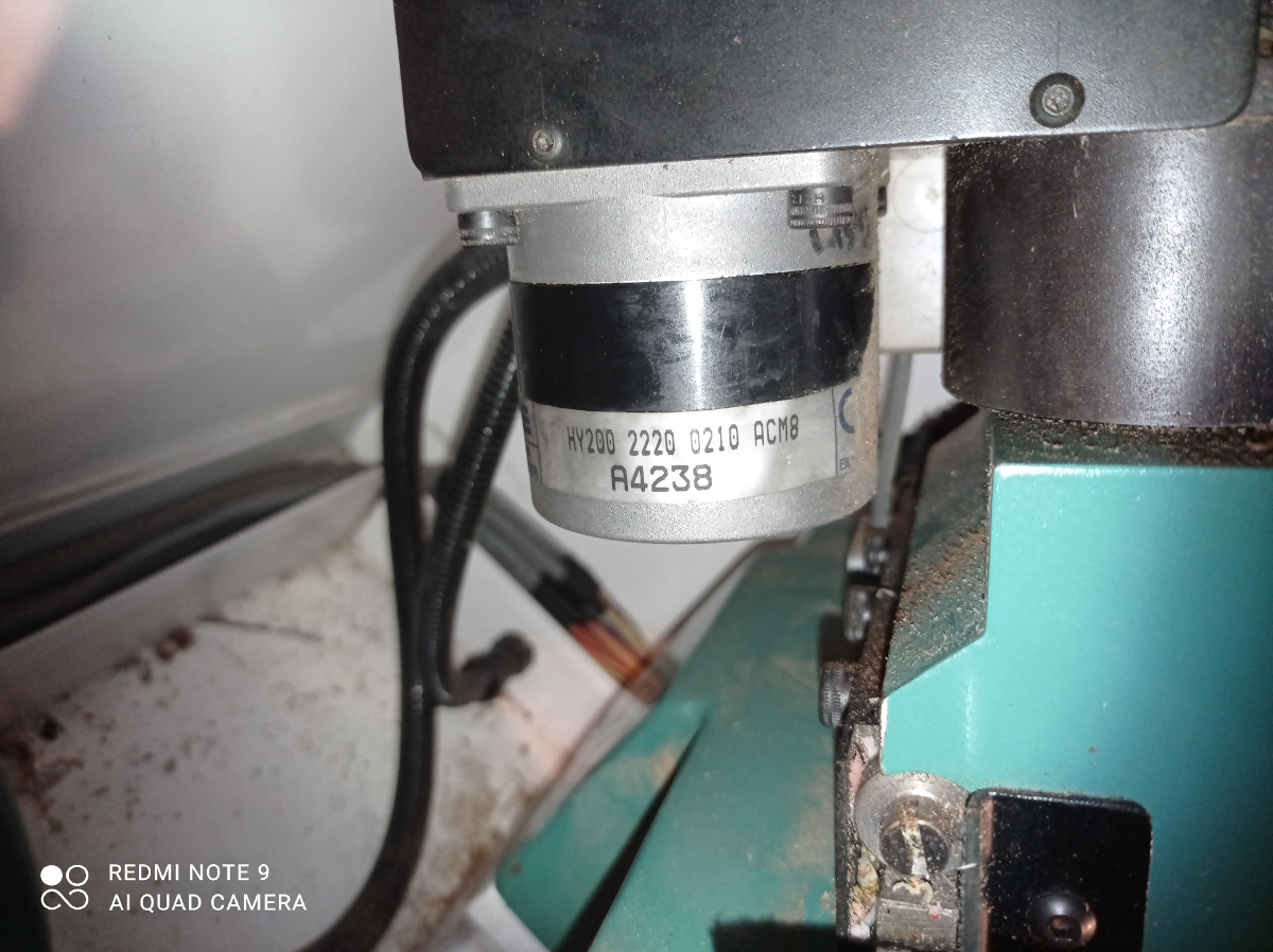

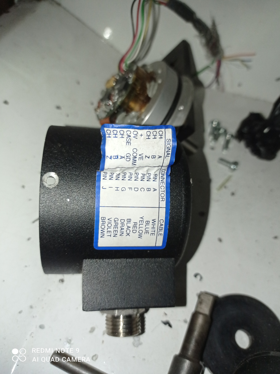

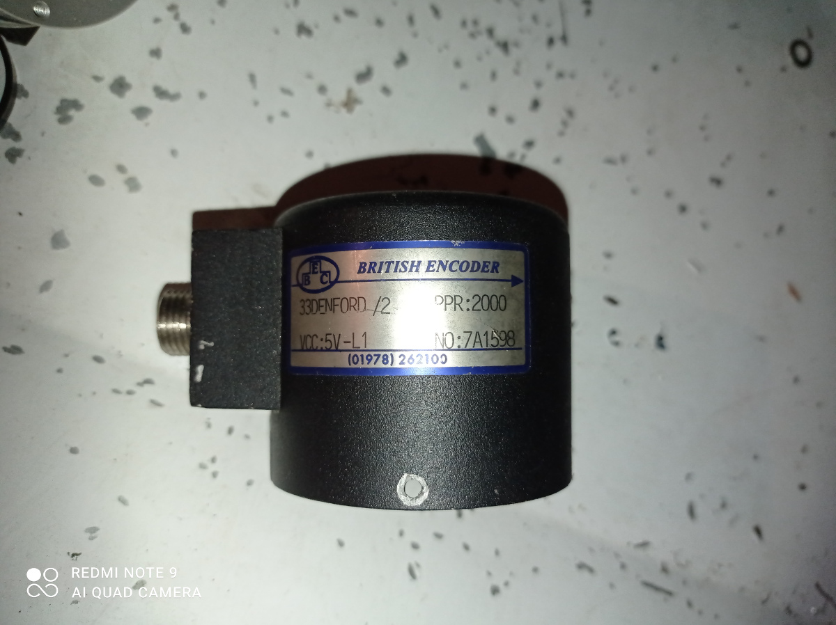

Oto opis na obudowie enkodera: Tak wygląda ów enkoder (leży tuż obok obudowy). Na wrzecionie widać też luźny pasek od enkodera. Najbardziej logicznym rozwiązaniem byłby zakup nowego enkodera i próba uruchomienia tokarki.
Oto opis wyjść na obudowie enkodera. Może ktoś z Was będzie potrafił doradzić jaki zamiennik dobrać aby miało to szansę zadziałać. Mam też plan B tzn zakup nowego silnika wrzeciona z możliwością sterownia obrotami i zakup nowych sterowników oraz dostosowanie wszystkiego pod Macha3 lub Linuxa.
Czy sam enkoder wrzeciona da możliwość gwintowania z poziomu tych programów czy trzeba myśleć o jakimś serwosilniku z wbudowanym enkoderem?
Jestem zielony w tematyce tokarek CNC, więc nie za bardzo rozróżniam funkcję jaką pełni enkoder przy wrzecionie od funkcji enkodera przy silniku i ich wpływu na możliwości tokarki. Może ktoś mi to łopatologicznie wytłumaczyć?? Dokładnie co się dzieje gdy mamy jedno i drugie, a co gdy mamy tylko przy wrzecionie?

Powiem tak. Najpierw spróbuję uruchomić na oryginalnym oprogramowaniu, ale raczej będę chciał całą elektronikę wymienić nawet na zwykłe krokowce, ale deczko silniejsze z nowszymi sterownikami. Zawsze jak coś się wykrzaczy to wymiana będzie szybka i w miarę bezbolesna finansowo. To ma być tania przeróbka. Ma działać poprawnie, ale nie będzie to sprzęt do orania 24h na dobę. Rozumiem, że:
- Szukać zwykłego silnika AC z mocą około 1.5KW i zwykłego falownika? Dobrze zrozumiałem? Jakiś falownik 2.2KW 3f mi się wala po warsztacie. Nawet chyba jakiś Omron jak dobrze pamiętam.
- Jaki enkoder? ten oryginalny to z tabliczki ma rozdzielczość 2000. Nie za dużo będzie do przetrawienia dla portu LPT??? Jaki by się tutaj nadał aby nie kombinować i nie przepłacać? Chciałbym kupić taki enkoder aby na początku poszedł na starym oprogramowaniu, jednak fajnie by było abym nie musiał kombinować z drugim przy przejściu na macha lub linuxa.
Rozumiem, że mając taki silnik AC z falownikiem (jakie funkcje musi posiadać ów falownik?) to wtedy przy gwintowaniu posuw będzie dobierany na podstawie impulsów z enkodera przy wrzecionie.

1.5KW to już chyba przesada, w tych Boxfordach były chyba 600-800W. Silnik zwykły- ale w zależności od przełożeń pewnie 3000 obr/min
Enkoder- jak ma być oryginalny soft to oryginalny enkoder- tu nie mam doświadczenia żeby cokolwiek podpowiedzieć. Na Machu i na jednym impulsie/obrót jakoś gwintuje, pewnie i 4 impulsy wytrzyma LPT ale sygnał musi mieć odpowiednią szerokość to w tym przypadku raczej trzeba będzie majstrować własną tarczę i czujnik. Na Linuxie gdzieś chyba widziałem enkoder na wrzecionie 200/ impulsów/obrót- dla mnie to o jeden rząd wielkości za dużo- ale tu pewnie można spokojnie gwintownikami na sztywno gwintować.
Falownik wektorowy. W najprostszej postaci to impuls enkodera wyzwala ruch noża, a prędkość noża jest skorelowana z obrotami zadanymi na falownik. Jeżeli jest sprzężenie zwrotne w postaci enkodera na falownik i/lub na sterowanie i im wyższa rozdzielczość enkodera tym ten ruch noża jest płynniejszy (o ile sterowanie i mechanika osi wydoli)
- w tym przypadku te skromne krokowce to chyba za mało żeby poczuć korzyść z pełnego sprzężenia zwrotnego

Jak nie znajdę enkodera zgodnego z oryginalnym to na początek po taniości zamontuję nową elektronikę tzn:
- silniki krokowe 3Nm + sterowniki zamiast tych, które są
- silnik ok. 1KW + falownik (falownik wektorowy 2.2KW gdzieś mi się wala i muszę sprawdzić czy się nadaje do tego celu) aby sterować prędkością przez Macha
- enkoder samoróbkę lub kupny.
- mam nadzieję, że opanuję karuzelę zmiany narzędzi bez jakiś większych zmian i ingerencji
Widziałem enkoder przyrostowy 30imp/obr więc może nie zdławił by całkowicie portu LPT - Enkoder Inkrementalny HY38-30 z 6 wyjściami tzn VCC, 0V, GND, A, B, Z
Ciekawy jestem czy taki by się nadał??
Starą elektronikę, a być może i całą skrzynkę wraz z silnikami osi X i Z oraz silnikiem szczotkowym DC wrzeciona odsprzedam. Jak tokarka okaże się wystarczająco dokładna dla moich potrzeb to zainwestuję w CSMIO, niestety tą droższą wersję, ponieważ tylko ona wspiera moduł do gwintowania. Dlatego też mój wybór odnośnie sterownia tokarką padł na Macha.
Wstępny koszt uruchomienia po taniości szacuję na około 2KZ jeśli falownik, który posiadam będzie się nadawał (oczywiście bez CSMIO).

Znalazłem tą część instrukcji macha. Pozwolę sobie zacytować. Zawsze to trochę więcej światła rzuconego na sprawę.
W instrukcji jest jeszcze zdjęcie przedstawiające prosty enkoder z czterema slotami. Jeden ze slotów jest szerszy i robi za INDEX
Proszę poprawić jeśli źle myślę:
- Jeden slot INDEX wystarczy od biedy do gwintowania z noża
- Można zastosować więcej slotów w enkoderze. Można wyliczyć je z powyższego wzoru.
- W przykładzie z instrukcji są zrobione 4 sloty w tym jeden index (ma być minimum 50% szerszy). Wyliczyłem, że zmieści się spokojnie więcej slotów, ale czy jest sens?? Czy mach to wykorzysta?
- Czy Mach jest zdolny odróżnić sygnały A i B tzn sloty przesunięte względem siebie dla określenia kierunku obrotów. Czy jest na nie w ogóle miejsce w konfigu Macha ? Jeśli jest to czy w ogóle jest to potrzebne (przecież w machu w G-code określa się i tak w którą stronę ma się kręcić wrzeciono więc w teorii i tach mach to wie i przy zwykłym gwintowaniu z noża to chyba nie ma znaczenia)
- ile transoptorów (czujników optycznych) ma być w enkoderze? Jeden czy dwa, a może trzy dla A, B i INDEX? tzn jeden do sygnału INDEX i drugi do zwykłych slotów czy jeden wszystko zlicza czy mach tylko po dłuższym sygnale z INDEXA się orientuje co i jak??
Nie jestem elektronikiem i mechatronikiem, więc wolę przed jakimiś ruchami upewnić się czy rozumiem choć trochę zasady coby kosztów nie generować, a co najważniejsze aby sobie i maszynie krzywdy nie uczynić.
Z owego tekstu zrozumiałem, że spokojnie tak prosty enkoder da radę przy gwintowaniu z noża. Budowa własnej tarczy enkodera nie jest problemem (mam na czy ją zrobić).Spindle index pulse

Re: Denford Novaturn CNC
Mach czyta tylko jeden sygnał (z jednego transoptora) dlatego index jest dłuższy od pozostałych.
Slotów tyle ile się zmieści na tarczy (pamiętaj że również i brak sygnału musi mieć co najmniej taka samą długość minimalna jak sam sygnał). Tarczy możesz zrobić od biedy kilka z różną ilością/szerokością slotów i testować jeśli coś będzie niestabilne.
W instrukcji masz coś o inercji. W uproszczeniu zaczowachiwanie stałej prędkości obrotowej w trakcie przykładania noża do materiału jest tym bardziej trudniejsze im mniejsza jest waga zespołu wrzeciona i materiału oraz mniejszy zapas mocy na silniku/falowniku.
Masz małą (lekką) maszynkę za stosunkowo małym silnikiem (niewielkiej mocy). Gwintuje się na niewielkich obrotach- tu ograniczeniem jest maxymalna prędkość osi (zgaduje jakieś 2000mm/min)- to oznacza że silnik wrzeciona i falownik pracuje w dolnych zakresach obrotów- a tam jest dużo mniejszy moment niż nominalny Jak zaczniesz gwintować powiedzmy POM to opory będą niewielkie i po przyłożeniu noża do materiału prędkość obrotowa powinna się utrzymać. Ale po przyłożeniu noża do stali wrzeciono może wręcz się zatrzymać. I tu znaczenia nabiera ilość slotów tarczy- jak będziesz miał jeden slot to przy stojącym wrzecionie nóż będzie jeszcze wleczony po materiale przez mniej więcej czas jaki jest potrzebny na pełen obrót. Jeżeli tych slotów będzie więcej to kontroler szybciej zorientuje się że brak jest sygnałów i zatrzyma ruch osi.
Piszę tu o zatrzymaniu całkowitym żeby było łatwiej zobrazować działanie, częściej jednak zdarzą się fluktuacje prędkości obrotowej bo falownik będzie próbował utrzymać żądaną prędkość, ale im więcej slotów tym ruch noża będzie precyzyjniejszy względem prędkości obrotowej.

Pytanie nie uprzejmie:
Ile masz możliwości wydać kasy na przeróbkę?
Bo silnik+falownik+sterowanie - co najmniej 3000pln.
Pytanie uprzejmie:
Ile masz czasu na przeróbkę maszyny?
200 GBP - kosztuje licencja Danford.
Rozpoczniełem bym z tego
Ale w sumie:
Mam Micromill 2000...
Całkiem jest do użytku jako maszyna modelerska. Nie więcej.
Pytanie uprzejmie:
Ale w sumie:
