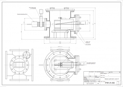

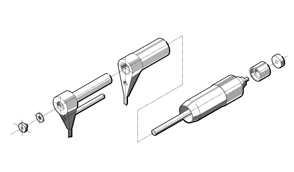

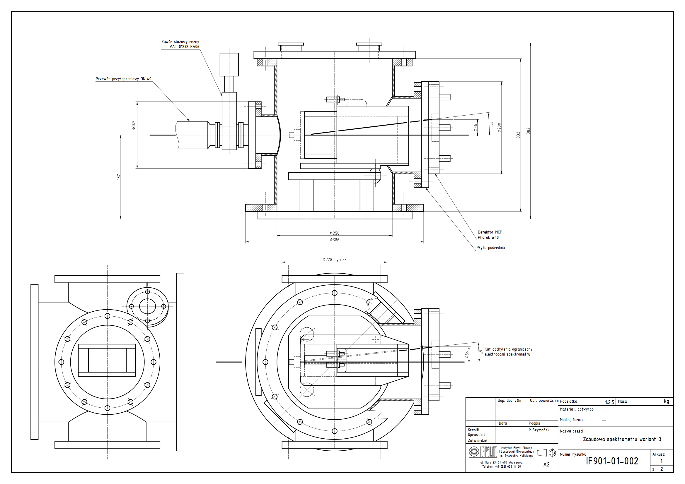

Ze swojego doświadczenia polecam QCada. Obecnie używam go w pracy, projektuję całkiem złożone rzeczy. Ma małe wymagania sprzętowe, pracuje na Win/Lin/Mac (Używam na linuksie i MacOSie w obu przypadkach na dość leciwym sprzęcie). Może wydawać się ubogi, ale dla mnie to zaleta - generalnie dość szybko można go opanować.
Jeżeli miał bym się czegoś czepiać to dość mało opcji wymiarowania (czasem trzeba rozbić wymiar na elementy i poprawić coś z palca) oraz słabe algorytmy kreskowania (trzeba dokładnie zamknąć i podocinać kontur).
Na plus zapisać należy moim zdaniem narzędzia do tworzenia rysunków izometrycznych - przydają mi się przy przygotowywaniu rozmaitych ilustracji technicznych do publikacji czy dokumentacji.
