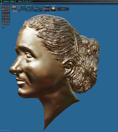

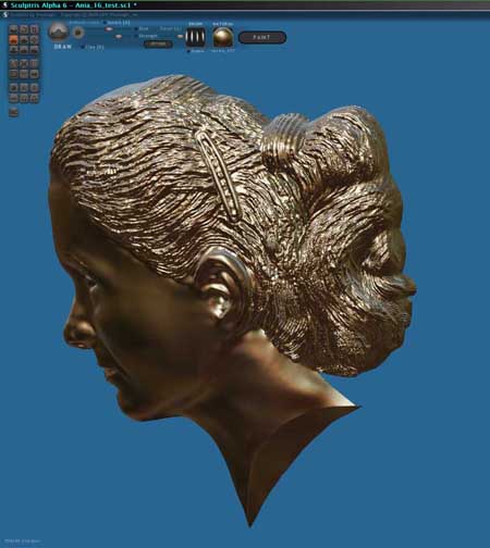

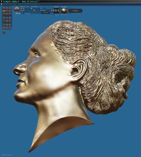

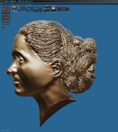

Witam ponownie, program Sculptris coraz bardziej mi się podoba.
Po kilku godzinach można już coś w nim zrobić, warto jednak
przeczytać dokładnie instrukcję która znajduje się w folderze
w którym program jest zainstalowany. Jest to plik PDF.
Tu kilka zrzutów ekranu z próby zrobienia płaskorzeźby
ze zwykłej fotografii. Następnym krokiem będzie próba
frezowania tego ,,dzieła''.
Pozdrawiam, AndrzejJS

Ten model zrobiłeś tylko przy użyciu sculptris? Kawał dobrej roboty. W jakiej aplikacji zamierzasz zrobić ścieżki narzędzia. Udało ci się znaleźć coś darmowego co pozwoli na pracę z plikami, które wyprodukuje sculptris?.

Post napisał: AndrzejJS » 06 gru 2011, 11:13
Do kolegi pascalPL.
Oszukiwałem faktycznie, ale tylko trochę :oops:
Mam bardzo stary pakiet programu Type3, kompletny
z kluczem USB i tam jest bardzo toporna funkcja
przetwarzania fotografii twarzy w relief/płaskorzeźbę.
Z Type3 otrzymuje się tylko bardzo niewyraźne zarysy
twarzy ale całkiem prawidłowe tzn. ciemna fryzura nie jest
potężnym zagłębieniem itd.
Dopiero w Sculptris można coś z tym zrobić.
Można też zrobić coś takiego od początku w Sculptris,
w internecie jest bardzo dużo informacji o programie.
W programie Artcam jest podobna funkcja ale przy
pomocy takich automatycznych narzędzi bardzo trudno
osiągnąć takie rezultaty jak tu.
