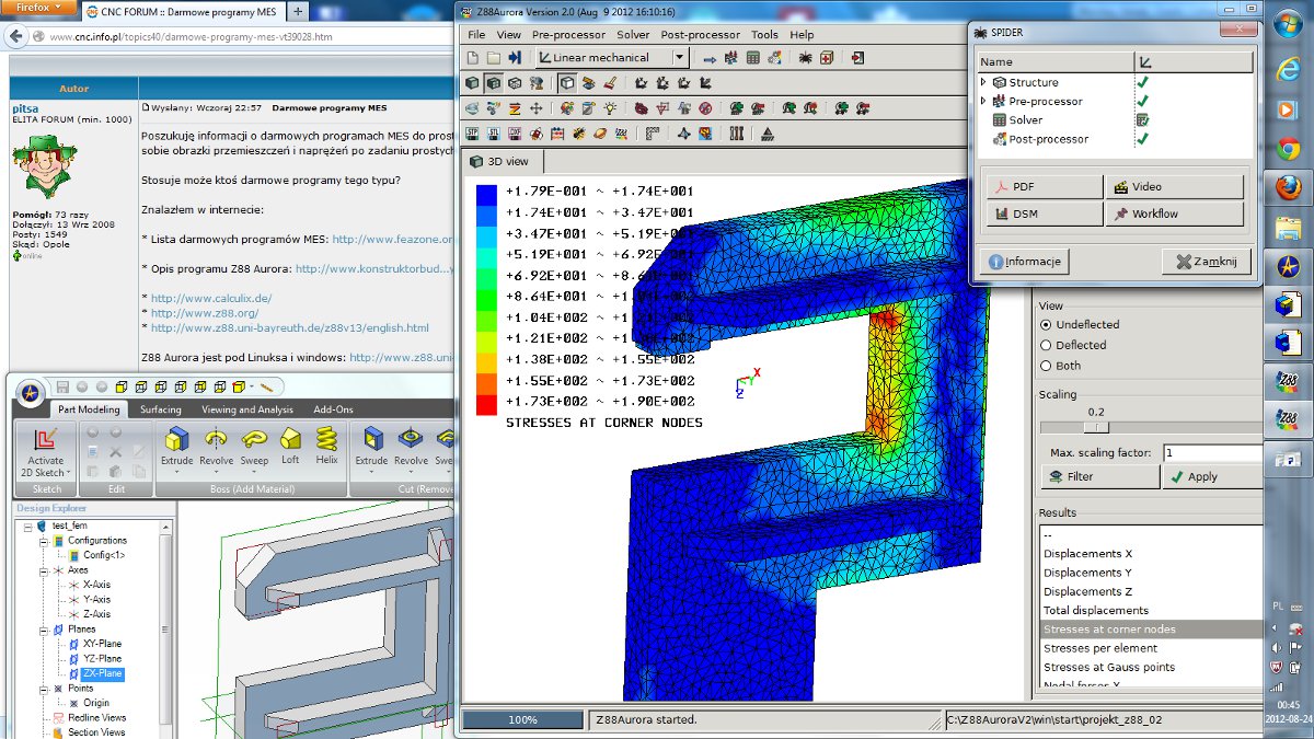

OK. Zrobiłem dwugodzinny test programu i jestem Happy.
Z88Aurora jest wystarczająco prostym w obsłudze i funkcjonalnym programem do opanowania bez czytania instrukcji. Wraz z programem instalują się przykładowe filmy wystarczające do zrozumienia jak wykonuje się symulacje MES jeśli ktoś wcześniej tego nie robił. Manipulowanie modelem standardowe włącznie z kombinacją wciśnięcia jednocześnie lewego i prawego przycisku myszy. Do zaznaczania powierzchni przy definiowaniu warunków brzegowych trzeba kliknąć na Ctrl. Parametrem siatki jest rozmiar elementu w mm.
Poniżej zrzut ekranu z próby obciążenia na szybko narysowanej bryły.

Brakuje tam jeszcze: Code_Salome (pre-, post-processor) z Code_Aster (solver) - jest zdaje się port na Windowsa XP, ale głównie pod linuxa. Ciągle, dynamicznie rozwijany (jest już zdaje się 1.5 mln kodu linii). Program jest tworzony przez francuzów, więc ma to pewne skutki.
http://www.salome-platform.org/download ... nt-version
http://www.code-aster.org/V2/spip.php?rubrique21
APM Studio, Stucture 3d LV: http://www.apm.ru/eng/free/
Jest też zagadkowy i płatny Range Software: http://www.range-software.com
Natomiast najprostszy w obsłudze, jest bez wątpienia Z88 i jest rozwijany, bo u siebie posiadałem wersję 1b.
Można zwyczajnie też zainstalować sobie CAELinuxa i tam wszystko co do szczęścia potrzebne jest: http://www.caelinux.com/CMS/

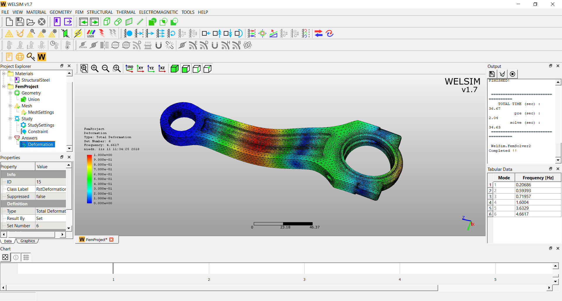

pozwolę sobie odkopać ten temat, ponieważ chciałbym się z Wami podzielić moim odkryciem. Ostatnio szukałem jakiegoś dobrego darmowego programu do MES. Niestety open-source'owe softy tego typu są z reguły bardzo nieintuicyjne, trudne i niewygodne w obsłudze. Często w ogóle nie mają preprocessora albo meshera bądź wymagają pisania plików wykorzystywanych jako input. Zainstalowałem sobie program Elmer, ale poddałem się nie mogąc zaimportować siatki (ten soft akurat nie posiada meshera). Następnym wyborem była wspomniana tu szerzej Z88 Aurora (v4). Tutaj już można tworzyć siatki dla niezbyt skomplikowanych geometrii, więc przebrnąłem przez bardzo nieliczne instrukcje (ciężko o tym programie cokolwiek znaleźć w internecie a jak już coś jest to po niemiecku) i zrobiłem analizę prostego wspornika. Największą bolączką tego programu, oprócz ogólnie przestarzałego interfejsu, jest moim zdaniem sposób dodawania warunków brzegowych. Otóż trzeba zaznaczać węzły, na które będą one zadane. Oczywiście nie ma konieczności klikania po jednym węźle, tylko można zaznaczać ich większą liczbę na raz. Z tym, że program strasznie muli podczas zaznaczania węzłów nawet na prostej geometrii z niezbyt gęstą siatką a często trzeba też odznaczać przypadkowo dodane węzły, więc definiowanie warunków brzegowych jest bardzo męczące. Przez to zrobiłem niezbyt gęstą siatkę i wyniki nie wyglądały specjalnie interesująco. Ogólnie program oceniam dosyć słabo, ponieważ cenię sobie wygodę pracy - chcę się skupiać na tym jak skonfigurować analizę a nie na tym jak obsłużyć nieintuicyjny program.

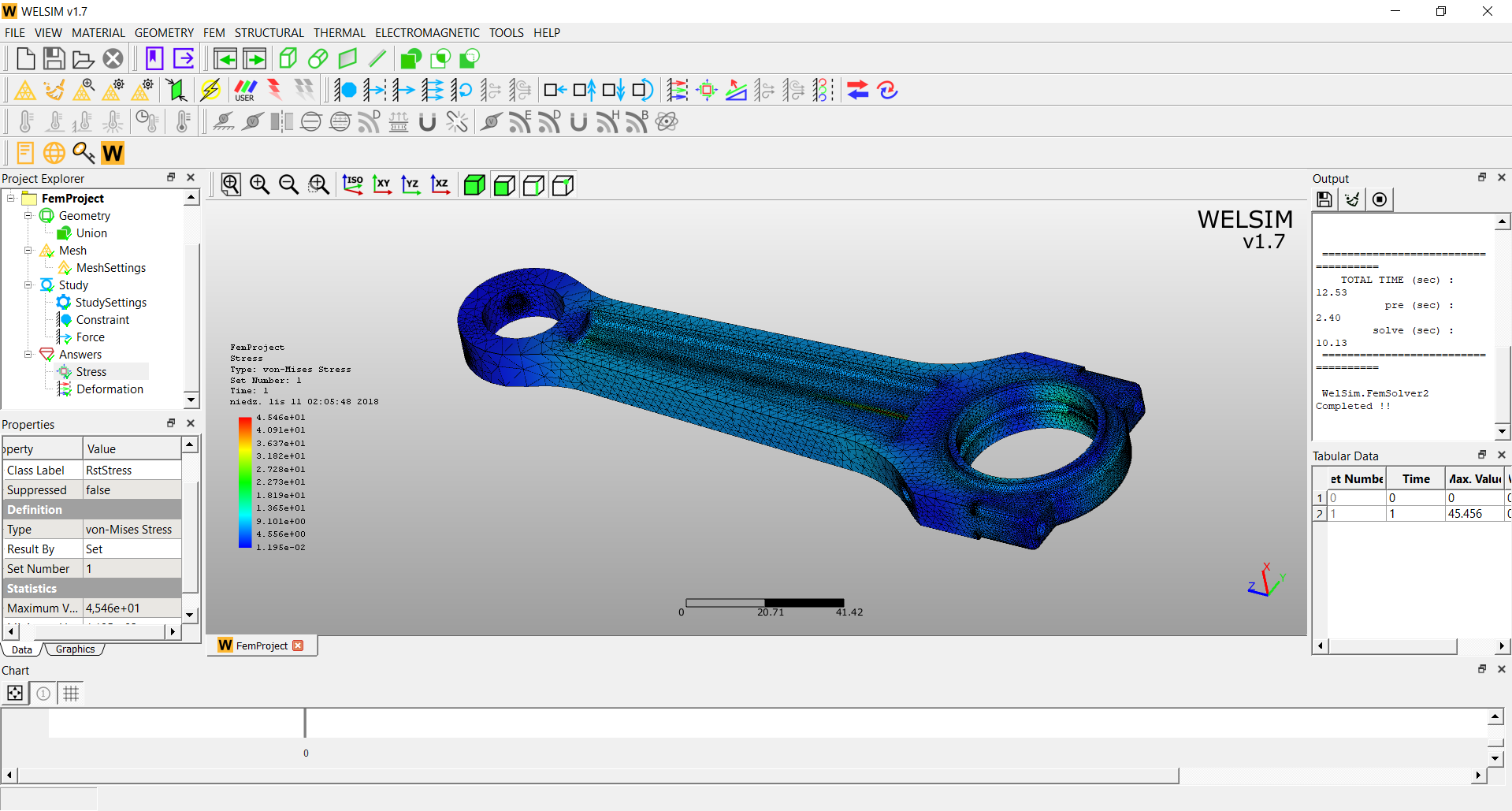

Po tych próbach odpuściłem na chwilę, aż teraz trafiłem na program WELSIM. Nie jest w 100% darmowy, ale wersja trial powinna być wystarczająca dla większości zainteresowanych. W zasadzie jedynym jej dużym ograniczeniem jest brak możliwości otwierania plików z wcześniej zapisaną symulacją. Także po zrobieniu analizy trzeba sobie porobić screeny i ew. zostawić program otwarty żeby nie musieć liczyć od nowa.
Przygotowując pierwszą prostą analizę belki byłem pozytywnie zaskoczony już od samego początku. WELSIM jest zaskakująco wygodny w obsłudze jak na (prawie) darmowe oprogramowanie. Pracuje się w nim podobnie jak w ANSYS Workbench, twórcy chyba naprawdę mocno wzorowali się na tym komercyjnym sofcie (nawet ikonka przycisku uruchamiania analizy jest taka sama). Oczywiście nie jest tak rozbudowany jak ANSYS, ale możliwości ma całkiem spore. Są analizy naprężeń, termiczne i elektromagnetyczne. Do wyboru kilka standardowych warunków brzegowych. Ponadto mesher sprawia wrażenie bardzo dobrego jak na taki program - automatycznie wygeneruje siatkę nawet dla skomplikowanego modelu. Ale najważniejsze, że pracuje się wygodnie i nie trzeba się mordować z siermiężnym interfejsem jak z ubiegłego wieku. Obsługę można opanować naprawdę szybko. Jest porządny manual i trochę przykładów na YouTube.
Oto screeny z analizy w tym programie:
Resztę pozostawiam Wam do oceny. Osobiście polecam jeśli komuś zależy na sofcie do szybkich analiz prostych przypadków. Ciężko o coś lepszego, a przy tym nadal darmowego.
Na koniec jeszcze link do pobrania triala jakby ktoś zdecydował się wypróbować WELSIMa: https://welsim.com/download
P.S. Jeśli znacie inne podobne programy to piszcie, chętnie się z nimi zapoznam.

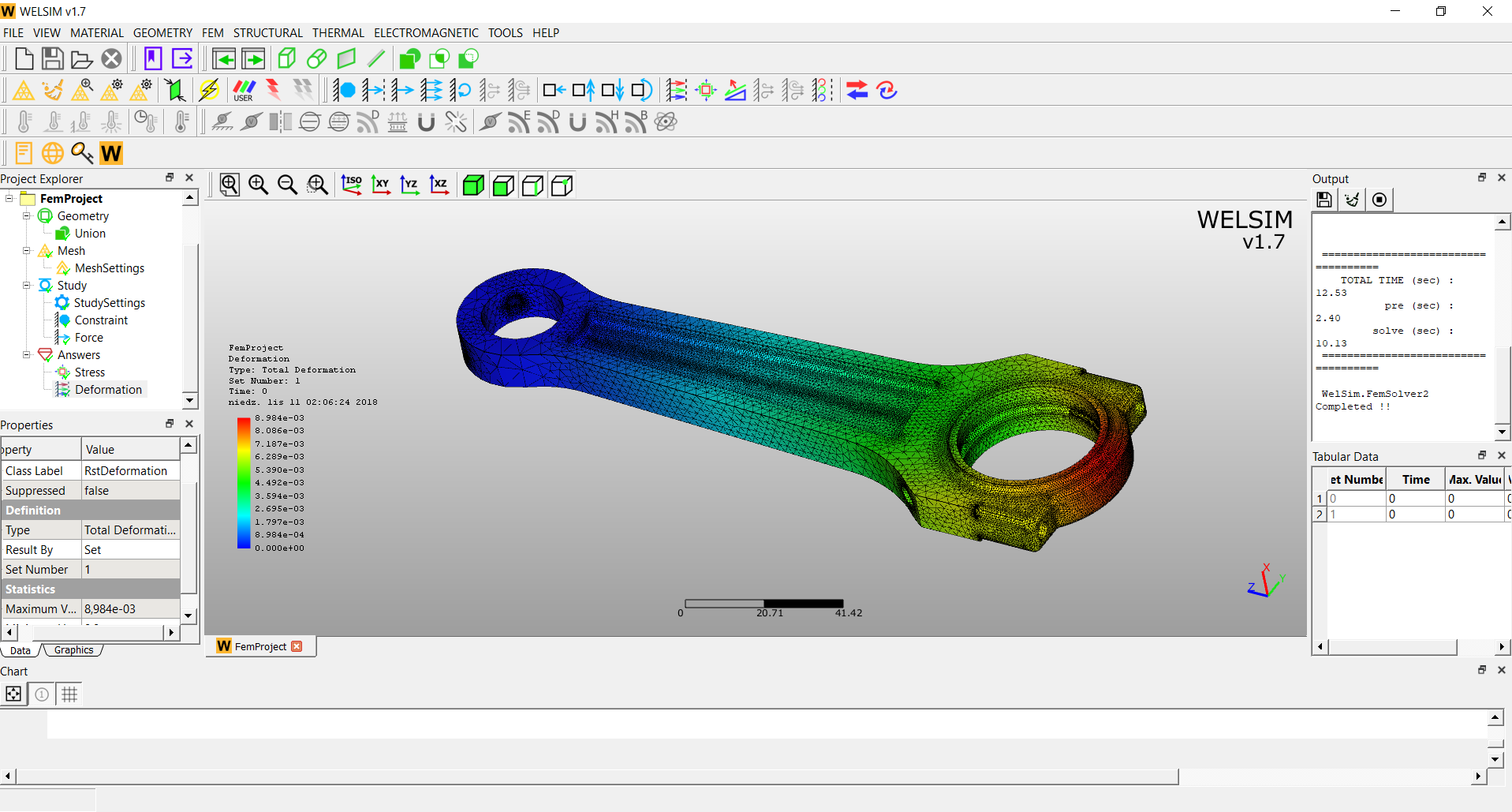

Nie mogę już edytować tamtego posta, więc dodam jeszcze tylko kilka ważnych informacji o WELSIM-ie tutaj. Możliwe są w nim analizy naprężeń zarówno statyczne, jak i zależne od czasu. Do tego jest opcja analiz modalnych. Można także liczyć shelle. Niestety najwyraźniej nie da się symulować skręcania - nie ma opcji zadawania momentu skręcającego (obeznani w temacie MES wiedzą skąd to ograniczenie w wielu programach).
Tutaj więcej informacji o możliwościach programu: https://welsim.com/productOverview
Jeszcze jeden screen z przykładowymi wynikami:
