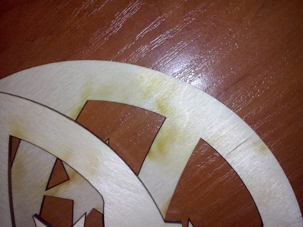

Właśnie nie wiem jak rozwiązać problem szlifowania małych elementów, aby było jak najszybciej.
Co do stołu, który polecacie. Wczoraj zrobiłam testy, wycięłam wszystko ze sklejki i puściłam formatkę na laser. Faktycznie jest różnica, na liniach cięcia nie ma już śladów cięcia. Jednak pojawiły się plamy, place okopceń w niektórych miejsca tak jakby spaliny nie miały do końca jak uciec.
Mieliście taki problem?

z czego zrobiłeś stół najprawdopodobniej ze sklejki tak jak ci pisałem, weź pod uwagę że jak laser tnie materiał ( przechodzi na wylot) to nie traci całej swojej mocy i to co jeszcze zostało trafia w twój stół który się siłą rzeczy pali tak jak napisałeś zostają plamy. Zrób zdjęcie tego projektu i napiszę oraz jaki masz rodzaj wyciągu spalin w laserze ( też go sfotografuj )

nathasza, podnieś jeszcze wyżej materiał nad stołem jakieś 5 cm, zyskasz bardziej rozproszoną wiązkę pod materiałem, albo usuń tą sklejkę pod materiałem żeby laser jej nie palił. Postaraj się położyć materiał na "słupkach" pojedynczych podporach. Możesz sobie wyciąć nawet takie prowizoryczne podpory ze sklejki i je złożyć na kształt krzyżaka ale w pionie.

wrzucam zdjęcie z tymi "plamami". Co do odciągu spalin, to rura spirala pociągnięta do kanału kominowego i zamontowany wentylator kanałowy Dospel WK 150.
I mam jeszcze jedno pytanko, laser, którego używam ma już ponad 5 lat, kiedy tnie chwilami ma jakby spadek mocy i nie docina elementów. Zdarza się to raz częściej, raz rzadziej, nie ma reguły, ale jest to dość denerwujące, bo często większe elementy muszą lądować w koszu.
Czy to wina tuby, która może być już na wyczerpaniu czy optyki?

Zdecydowanie kończy się tuba, przez 5 lat to już swoje zrobiła

Objawy takie jaki piszesz, utrata mocy, stabilności będzie występować coraz częściej.
