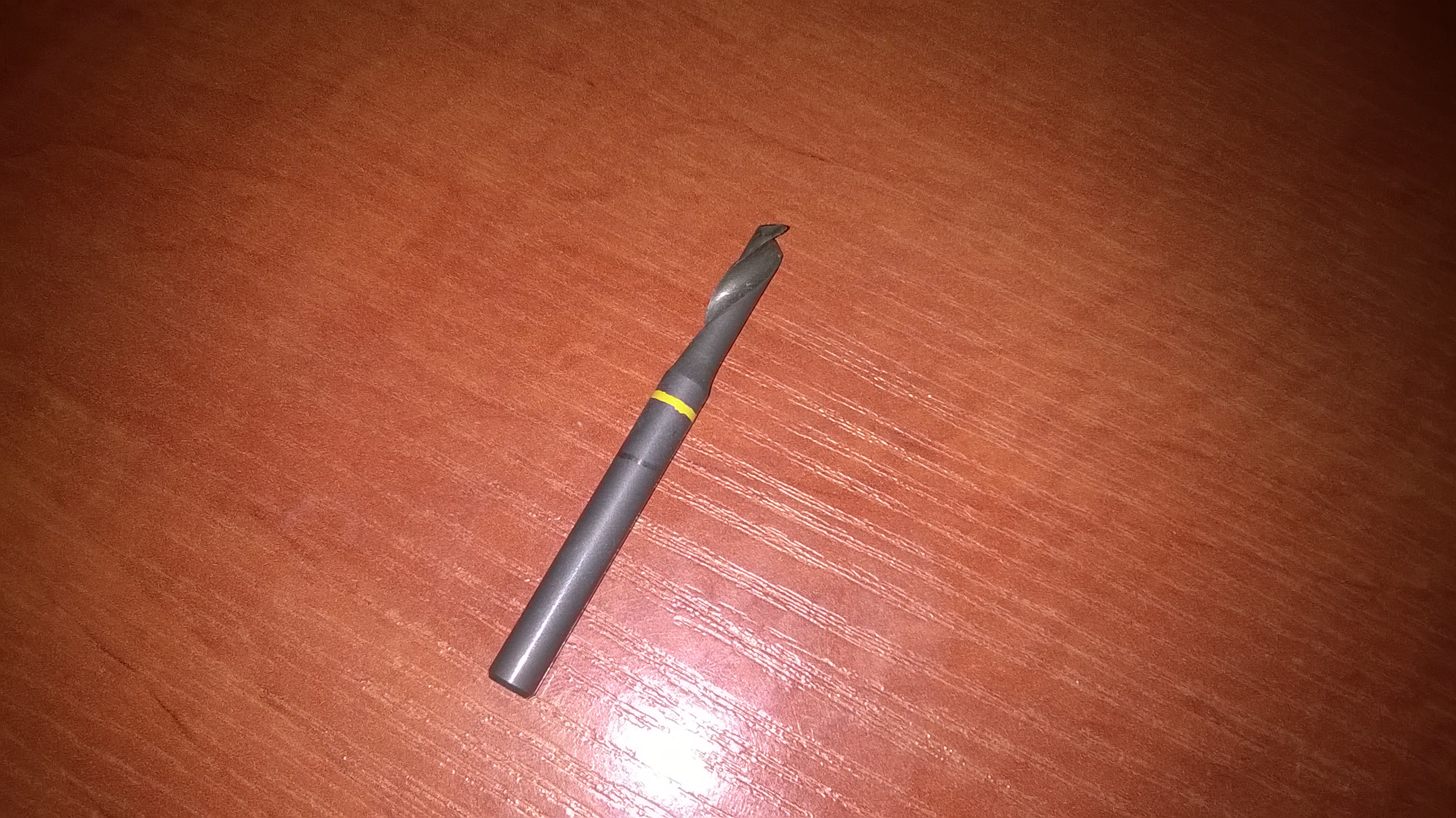

blasterpl
Posty: 1943
Lokalizacja: jelenia gora
Post napisał: blasterpl » 28 gru 2014, 10:01
Tak a propos czyszczenia w krecie , frez zmienił kolor na ciemny szary wiec coś jednak ruszyło węglik albo coś się na nim osadziło (rozpuszczone aluminium :?: . )
konktenbit
Znawca tematu (min. 80)
Posty: 93
Rejestracja: 25 lut 2005, 10:47
Lokalizacja: Poniatowa
#18
Post napisał: konktenbit » 29 gru 2014, 16:35
Moje nie zmieniały koloru. Ostatnio czyściłem wiertło HSS z frezami z węglika i też nic się nie działo.
