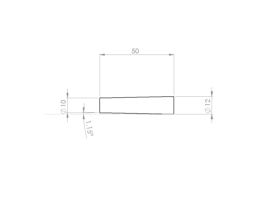

Czy ktoś mógłby mi pomóc i podpowiedzieć jakim narzędziem wykonać taki oto otwór:
Chcę zrobić taki otwór na wylot w pełnym pręcie aluminiowym fi 50mm. Czy istnieją gotowe takie wiertła, frezy? Przeszukałem internet i nie mogę dopasować nic takiego co by odpowiadało takim rozmiarom.

Post napisał: zacharius » 16 cze 2016, 13:38
jakby byl kąt 1° 25' 43" to byłby to stożek morsea 1 i sa do tego rozwiertaki
a tak to tylko nożem wytaczakiem ale ustawić skos 1° 15' to będzie niezła zabawa

Post napisał: grg12 » 16 cze 2016, 13:52
To czego szukasza prawdopodnie nazywa się "rozwiertak 1:10" - np. taki (przed kliknięciem na link należy mocno przytulić portfel :) ) https://www.hoffmann-group.com/PL/pl/pe ... 1000-10X25

grg12 pisze:To czego szukasz prawdopodobnie nazywa się "rozwiertak 1:10"
Wg rysunku zbieżność wynosi 2:50, czyli 1:25 nie 1:10. Rozwiertak pod kołki stożkowe ma zbieżność 1:50.

Andrzej 40 pisze:g rysunku zbieżność wynosi 2:50, czyli 1:25
to do instrumentów muzycznych?
http://www.earlymusicshop.com/product.a ... 5-8-0-16mm
http://www.ebay.com/itm/Peg-Reamer-Cell ... 1865859010
http://sklepmuzyczny24.pl/sklep-muzyczn ... l,405.html

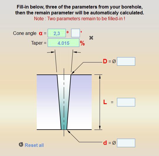

to niezupełnie kąt 1,15° dla zbieżności 1:25 i wym. z rysunku (1,145°)
poręczny kalkulator kątów i zbieżności stożków
http://www.magafor.com/841/uk.htm
(mianownik zbieżności 1:xx obliczyć dzieląc 100/ wynik okienka: "Taper= %"
np
D=12,
d=10,
L=50,
Cone angle α= 2.29° = 2°17'
Taper= 4% (100:4=25 --- zbieżność - 1:25
kąt α w stopniach można też wpisywać w postaci dziesiętnej -pole minut pozostawiamy puste)

Post napisał: Proxa » 15 lip 2016, 12:58
Kupiłem na próbę rozwiertak ręczny (używany) 10mm o zbieżności 1:50 pod typowe kołki stożkowe i faktycznie nie pasuje :).
To nie jest do instrumentów, ale bardzo blisko :). Mniej więcej chodzi o wykonanie takiego otworu w aluminium pod kołki stożkowe jak na zdjęciu:
Z tego co przeszukałem Internet nigdzie nie ma takich rozwiertaków o zbieżności 1:25, więc pewnie pozostaje tylko wykonanie takiego narzędzia na zamówienie, ale kto by to mógł zrobić i czy ktoś wyprodukuje 1, góra 3 sztuki :). Chyba, że jest jeszcze inny sposób. Znalazłem jeszcze frezy stożkowe, ale one są o zbieżności 1:20 pomijając kwestie rozmiaru nie wiem czy do tego celu by się nadały.

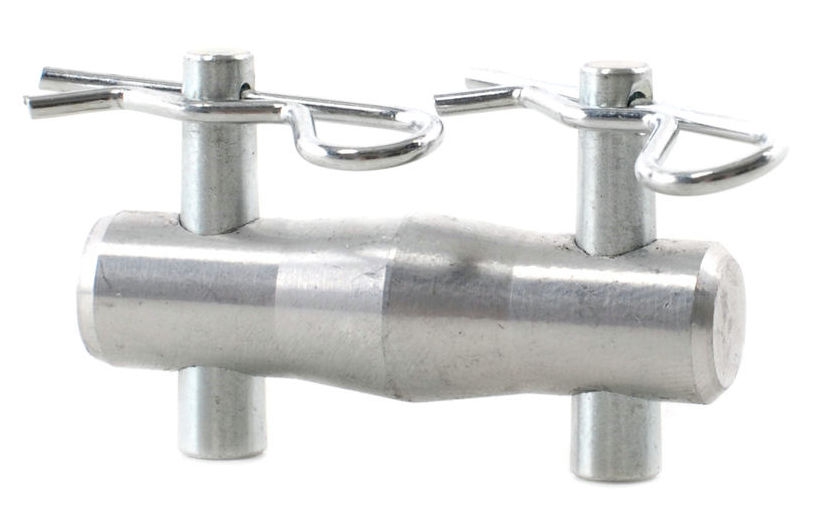

wygląda to na standardowe łączenie tzw. kresek ( krat ) do zastosowań scenicznych.
zawieszanie lamp , budowa scen , itp.
można to kupić chyba.
nawiasem mówiąc materiał powinien być odpowiedni - atest.
jak zawiesisz kilka parów to spoko - ale jak więcej lamp ( głowy ) to problem.
o budowie sceny ( np. dach ) nie wspominając.
