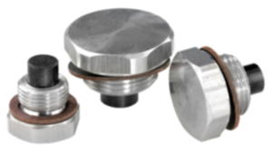

Ja po wymianie oleju w swojej tokarce na dno wrzeciennika wrzuciłem trzy magnesy, które na przyszłość wyłapią opiłki.
Możesz też zastosować gotowy - firmowy korek spustowy oleju z magnesem.
