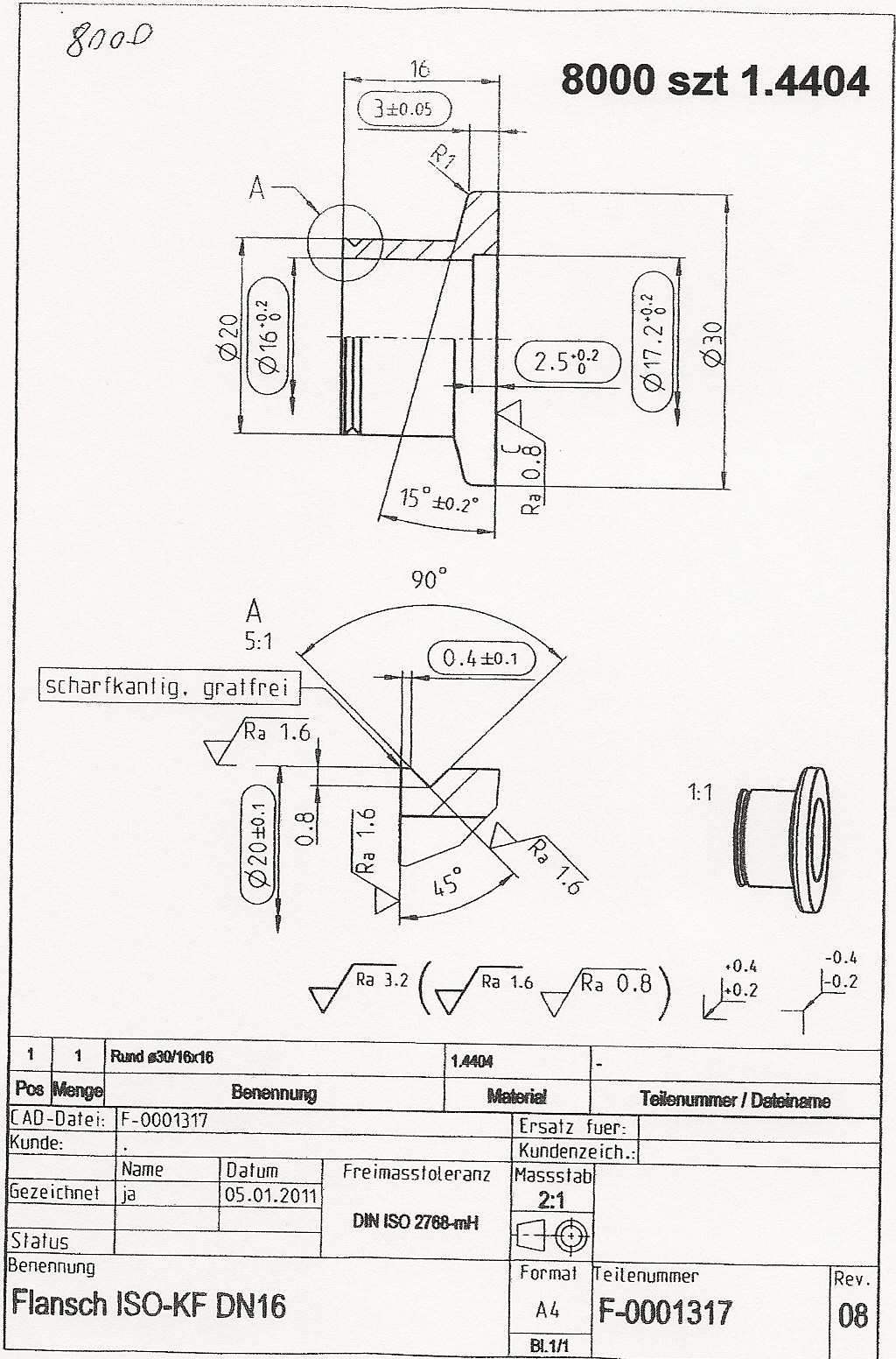

macie pomysl czym zrobic rowek na 0,8mm (przy takiej ilosci szlifowanie noza ksztaltowego chyba odpada?) i jak mierzyc wymiar 3+-0,05?
Ra 0,08 to b.dokladne toczenie?
Dzieki za rady

Co do noża , to polecam (np.) taki;
:arrow: http://www.4metal.pl/firmy/jd-tools-pol ... _glownej=0
Jeśli chodzi o dokonanie pomiaru (wymiar 3+-0,05) , to metodą warsztatową będzie raczej trudno.
Daj detal na optyczną maszynę pomiarową ..... ale czy ten wymiar jest tak ważny?

Nie wiem,zleceniodawca fasolka zaznaczyl wymiary, na ktore bedzie zwracal szczegolna uwage. Dostane do tego noza pltyke z promieniem 0,2? Nie wiem czy ktos w szczecinie dysponuje taka maszyna.

stan pisze: Dostane do tego noza pltyke z promieniem 0,2?
Tak
stan pisze:jak mierzyc wymiar 3+-0,05?
Sama tolerancja to nie problem, ale kształt "nieprzyjemny". Przy tej ilości proponuję zrobić wzornik kształtu i kontrolować na bieżąco.

Post napisał: rafalxfiles » 28 sie 2011, 20:39
Ra 1.6 to takie normalne toczenie bez fajerwerków.
Ja osobiście dał bym takiego noża SVJBR a co do mierzenia to możesz całą górę robić nim na gotowo i wtedy będziesz wiedział, że jeżeli średnica zewn jest ok to i kanałek będzie ok..
Tyle, że polecał bym na obróbkę zgrubna innego noża a tym tylko przejście na gotowo.
Rozumiem, że te detale na jakiejś tokarce CNC.

ten material to kwasowa?
Widze ze to robota dla niemcow ,oni sie zawsze czepiaja o pierdoly zeby ponegocjowac cene.
