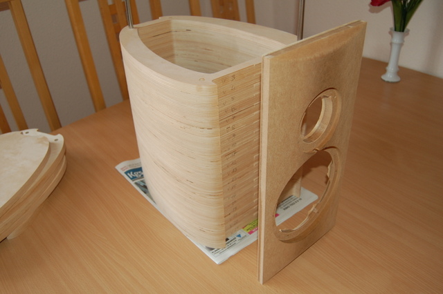

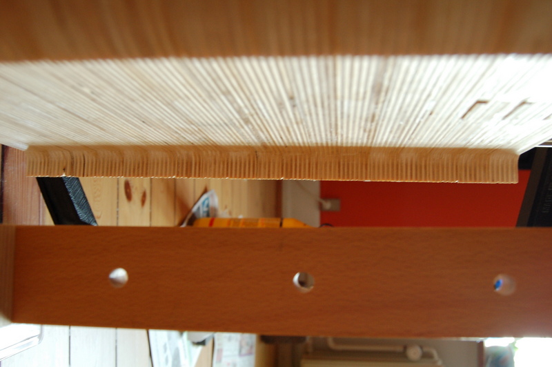

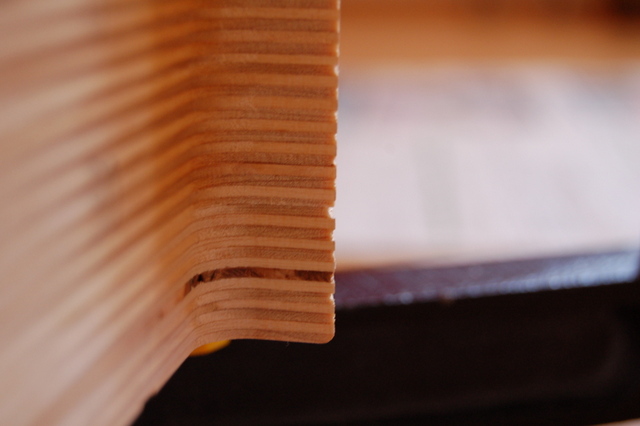

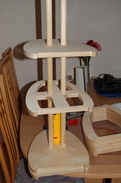

Właśnie sklejam kolumny głośnikowe i na kantach sklejki brzozowej są miejscami małe/malutkie braki. Na tyle małe że nie opłaca sie tam wklejać kawałka drewna. A że to będzie mebel to chcę żęby ładnie wyglądało.
To będzie bezpośrednio na sklejce lakierowane bezbarwnym lakierem.
Myślałem żeby zmieszać trochę wiórów z klejem do drewna i tym zaszpachlować, lub szpachlą polyesterową o takim samym kolorze, tylko czy lakier będzie sie na tym trzymał - bez gruntowania?
Jest jakiś lakier od którego sklejka nie ciemnieje?

Nie wióry... poszukaj u stolarzy pyłu drewnianego.

Klej odpada , po zmieszaniu z pyłem kolor jest inny.

Ty po prostu zrobiłeś kolumny czy wyliczyłeś ich objętość pod konkretny głośnik?? zaprojektowałeś do nich zwrotnice??
A jeżeli chodzi o ubytki to nie widzę rodzaju ubytku, ale jeżeli chodzi o szpachel to będzie go widać i może od pęknąć ja bym polecił wkleić fornir lub wstawkę.
Co do konstrukcji to zapodaj jeszcze kilka zdjęć.

Post napisał: kak » 03 lip 2012, 16:02

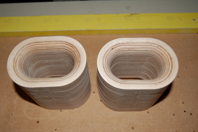

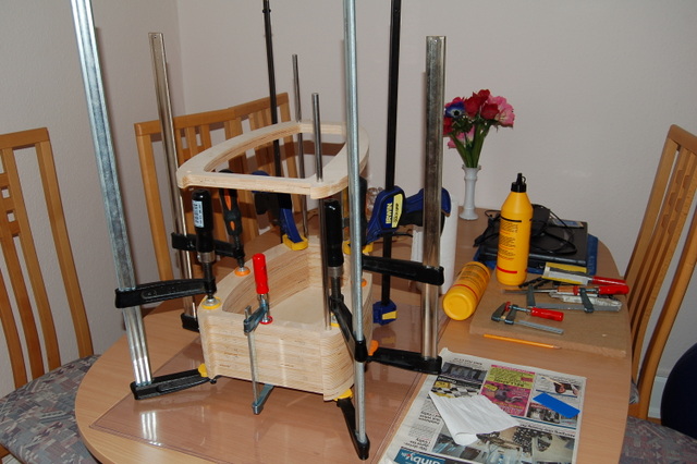

Taka sama technologia jak w 3D printer:-) Warstwami klejona sklejka brzozowa 18mm. Może ktoś z czasem "wydrukuje" sobie kolumnę do frezarki ze sklejki :-)
Takie rzeczy jak objętość, zwrotnice i głośniki to moich dwóch kolegów, maniaków HiFi liczyło.
Głośniki będą takie:
http://audiotechnology.dk/iz.asp?id=4|a|135|||
Widzę że ten link trzeba skopiować w całości, bo nie działa.
http://www.scan-speak.dk/datasheet/pdf/r2904-700000.pdf
Z zewnątrz kolumna jest symetryczna, ale każda ścianka ma inną grubość - żeby się nie wzbudzały :-)

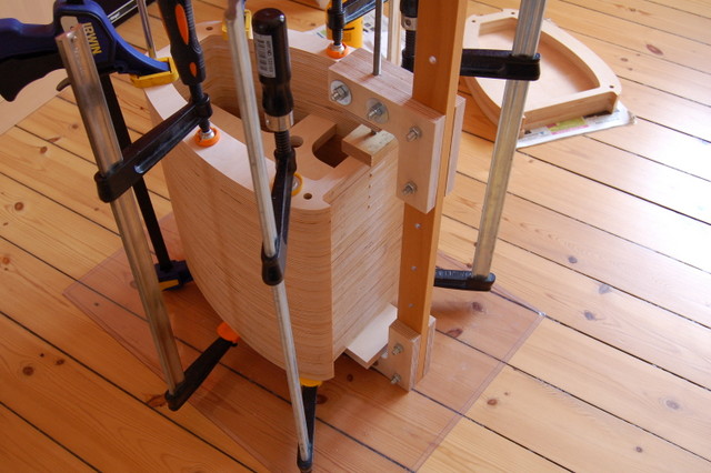

Podwójne dno i góra. Dwa kije od szczotki miały je trzymać przez usztywnienie w środku, pomiedzy głosnikami, ale chyba zrezygnuję z nich. Zamiast otworów przez jedną z desek dna wkleiłem tam mdf.
Zaproponowałem zrobienia basrefleksów ze sklejki zamiast dwóch plastikowych rurek, więc takie będą.
Mój kolega też takie składa, ale jego będą chyba odrobinę inne. Nie ma usztywnienia w środku bo chce głośniki bardzo blisko siebie ale może kije od szczotki zrobi. Ten przód z pierwszych zdjęć to właśnie dla niego. Głośniki się dotykają.
Jeszcze nie wiemy co z tym przodem zrobić. Czy zostawić z mdf albo sklejki, czy oddać do jakiejś firmy żeby odlew zrobili z alu, brązu czy czegoś, bo na mojej frezarce za długo by to trwało w alu.

Wygląda na szlifowaną, jeżeli będzie lakierowana, szlifowany pył z tej sklejki mieszasz z lakierem którego używasz i szpachlujesz. To da ci kolor najbardziej zbliżony.

Skleiłem jedną i pół kolumny białym klejem do drewna, to i tak będę trzymał do końca.
Jeszcze nie jest szlifowana ale będzie. Może spróbuje lakierem z pyłkiem na mniejszym kawałku, tylko czy wyschnie w środku?
Kiedyś robiłem rakietkę do tenisa stołowego i polakierowałem rączkę chyba za grubo na raz. Jak zacząłem jej używać 2 miesiące później, to dołki od palcy mi się porobiły w lakierze.
Ubytki są i małe i duże, jak na zdjęciu. W te duże warstwę sklejki odetnę i wkleję.
I tak kilka najgorszych desek skasowałem. Myślałem że będę miał kłopoty z ich ilością, bo deski na przemian są klejone raz z włóknami pod kątem 90 stopni, raz 0 stopni, żeby dwóch ciemnych albo dwóch jasnych pasków nie było na łączeniu, jak się patrzy na bok kolumny.
