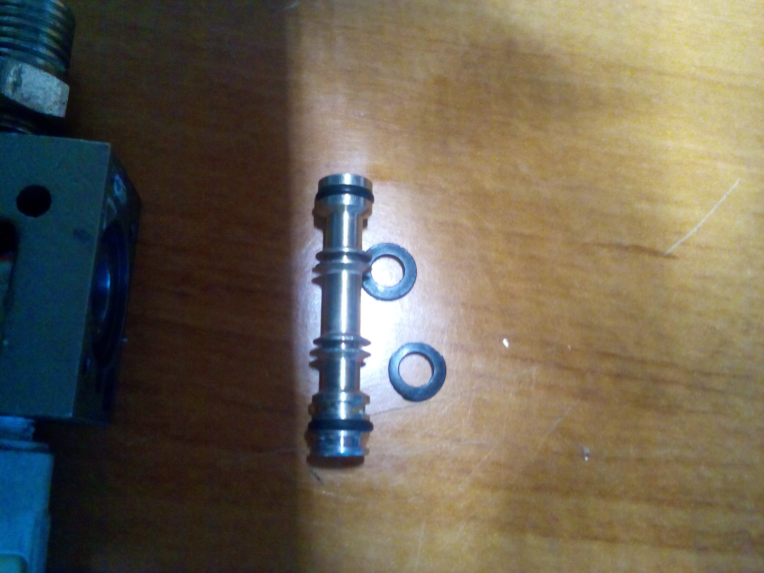

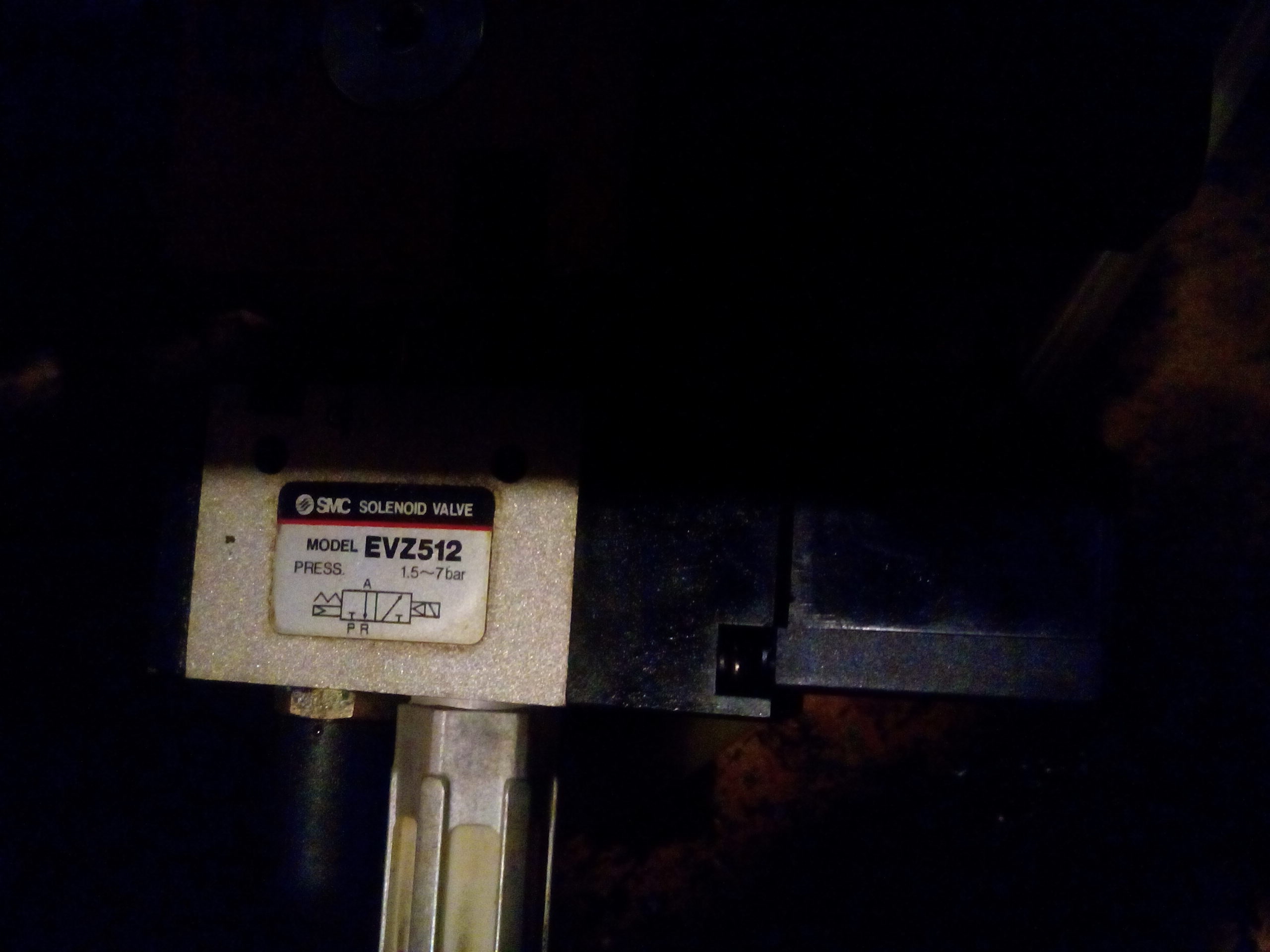

Ma taką dziwną sytuacje mianowicie poniższy elektrozawór gdy nie ma na nim napięcia jest szczelny - nic nie sycz. W momencie podania napięcia na zawór otwiera się on i napełnia układ Jadnak gdy układ jest napełniony i w spoczynku słychać że ewidentnie powietrze uchodzi -zdaję się że przez tłumik hałasu. i teraz pytanie czy to normalne (np. działa to jak przelew w układzie czy jakiś zawór bezpieczeństwa) czy jednak zawór jest walnięty.

wymień oringi na suwaku

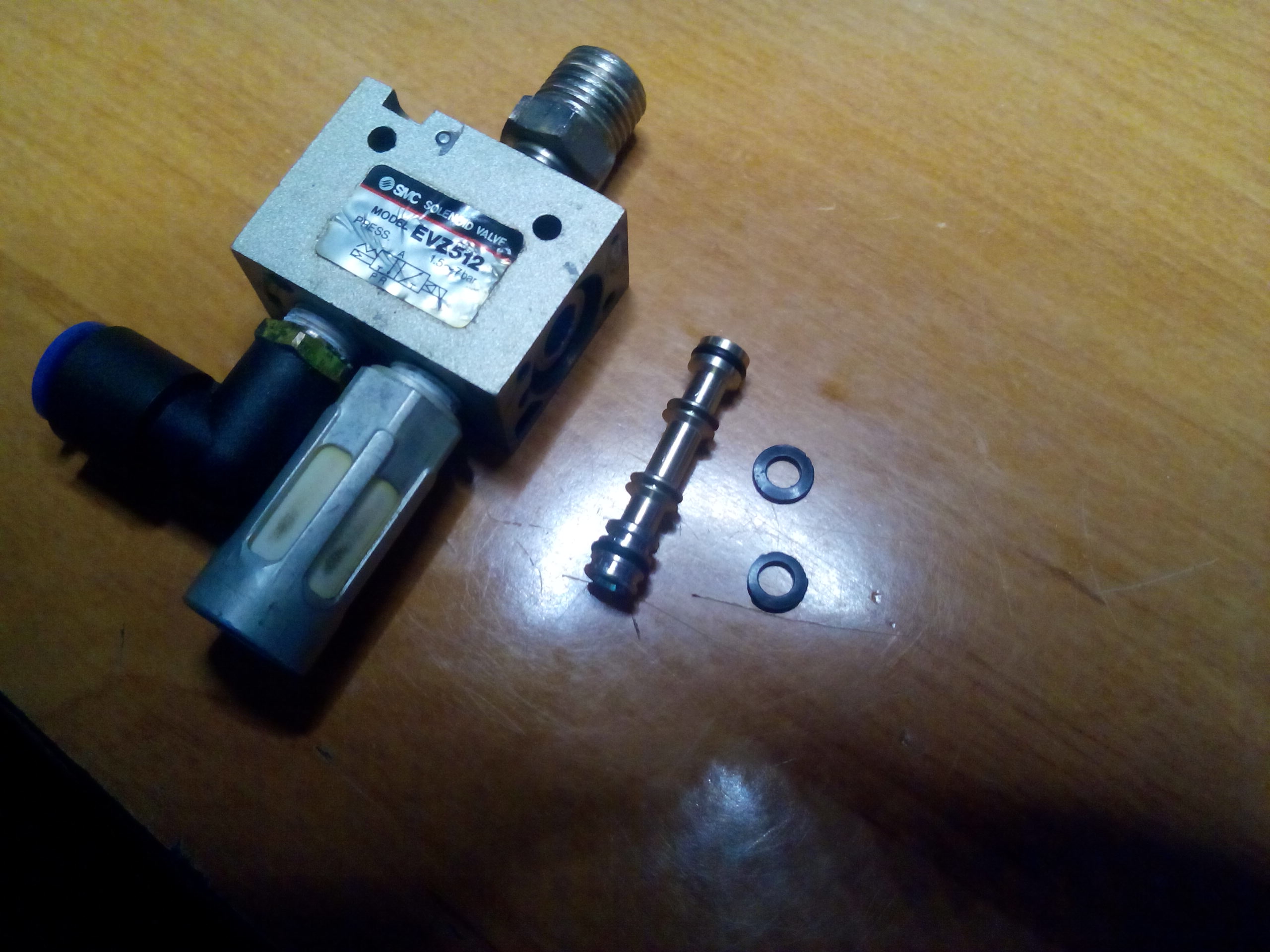

Post napisał: adam Fx » 22 gru 2015, 10:42
faktycznie uszczelka jest ścięta Obrazek
problem w tym że to nie jest zwykły oring :neutral: w dodatku nie typowy chyba 7,5x4x1

Post napisał: 251mz » 22 gru 2015, 11:16
adam Fx,
Czasami są takie przypadki ,że EZ jest w porządku a przepuszcza tłok siłownika.
Wtedy uchodzi tłumikiem ;)
Każdy przypadek jest indywidualny a Ty już chyba znalazłeś sprawcę ;)
Zawór widać markowy SMC więc powinieneś dostać do niego zestaw naprawczy.
