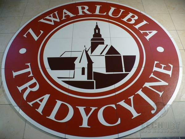

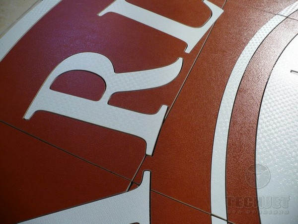

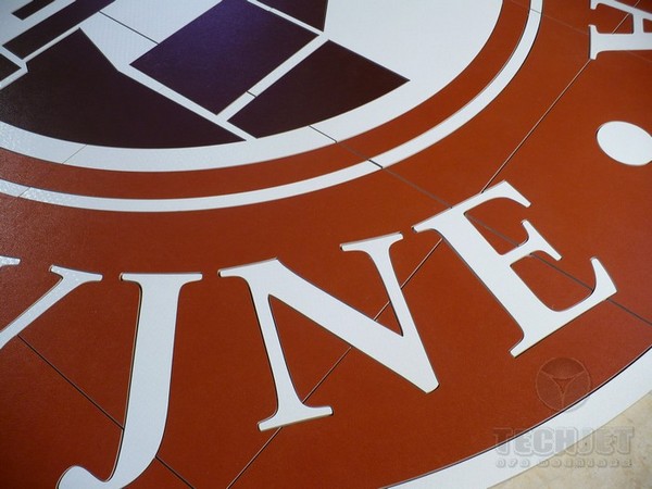

Leasing wynosi aktualnie trochę ponad 4k miesięcznie.Jaszuk88 pisze:ile wynosi rata leasingu?
Co do płytek to licząc sam czas maszyny to tak czasem wychodzi. Wszystko zależy od stopnia skomplikowania wzoru jaki klient zamawia. Na bardziej skomplikowanych wykłada się dużo nie przyzwyczajonych do "płytkowych" zleceń firm i klienci są w stanie zapłacić więcej za wykonanie wzoru. Zaprojektowanie skomplikowanego wzoru, gdzie fuga między płytkami wynosi 1mm, cięcie tego z kilkudziesięciu płytek jest żmudną robotą, dużo trudniejszą niż położenie na stole blachy i włączenie programu.Jaszuk88 pisze:czy przy płytkach ceramicznych cena za godzinę to ponad 1100 Euro?
Wzór o którym mówiłem w poprzednim poście załączam poniżej, jutro zabierają go z naszej firmy do klienta.

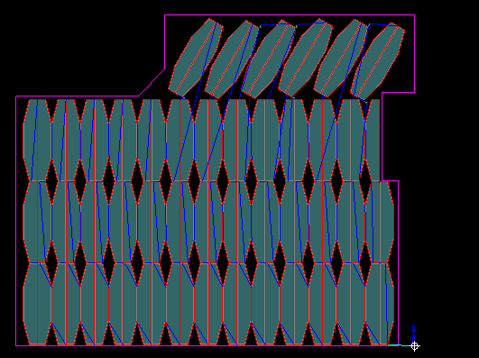

Dane z raportu załączam poniżej:cpcwaterjet pisze:Moze Pan podac dlugosci ciecia w obu przypadkach.
Czas przebicia: 1m, 53s
Czas ciecia: 11h, 33m, 11s
Koszt materiału: 0.00
Czas całkowity: 11h, 41m, 51s [11.698]
Długość cięcia: 16501.871 mm
Machine cost/hr: 400.00
Zbliżony koszt całkowity: 4928.26
Dodam przy okazji, że tnąc elementy pojedynczo (krawędzie nie przylegające do siebie), jak to czyni się często po najprostszej lini oporu całość zajęłoby o 5h dłużej i na wycięcie tej samej ilości detali poszłoby o kilka procent więcej materiału.
