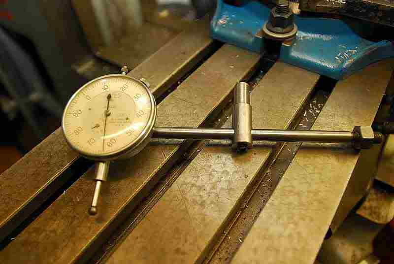

Dziś się zastanawiałem jak na maszynie ustawia się prostopadle do stołu elementy - czy to może do tego służy ? Jak to się nazywa ?
Posty: 12407
Post napisał: RomanJ4 » 19 lut 2011, 19:34
Ten przyrząd służy do pomiaru wysokości osi otworu od podstawy. Jak można zauważyć jest on wkładany stożkiem w otwór (można w ten sposób mierzyć wysokość osi przy różnym Ø otworu) i po przesunięciu niewidocznego tu z prawej strony wysokościomierza tak aby strzałka ustawiła się na kresce odczytujemy wysokość od podstawy. Można tak mierzyć wys. otw. na bocznych ścianach detali lub stawiając płytę z otworem pionowo.
W wolnym tłumaczeniu: "wyszukiwarka centrum (osi) dziury" :grin:

Już wiem - po to ten trójkąt żeby weszło w oś
W takim razie jak sprawdzic np na płycie praserskiej czy powierzchnia jest prostopadła do płyty ?

nie no kątownik to oczywista sprawa, ale to nie za dokładne jest ( tak jak w przypadku namierzania otworu wiertłem ) - chyba że na szczelinomierz

Jak chcesz zamocować element do obróbki to przykładasz do kątownika i mocujesz . A jeśli chcesz sprowadzić prostopadłość to najdokładniej zrobisz to czujnikiem zegarowym zamocowanym do osi Z. Z reszta jak coś nie gra to lekki młoteczek i można te setki skorygować .

Post napisał: RomanJ4 » 19 lut 2011, 23:51
pasierbo pisze: Do suportu pionowego przyczepiasz czujnik na statywie tak żeby jego końcówka opierała się na pionowej płaszczyźnie pomiarowej kątownika.
2. Przesuwasz góra dół i widzisz w setkach odchyłkę.
3. Przekręcasz kątownik o 90 stopni w płaszczyźnie stołu i powtarzasz te czynności.
i w ten sposób sprawdziłeś kątownik, ale niekoniecznie jakiś obrabiany detal (może być przecież niekształtny, ). Poza tym przyczepiając czujnik do pionowego suportu który niekoniecznie musi być prostopadły do stołu (w małych frezareczkach sa pochylane słupy)
ObrazekObrazek
no chyba że chcesz sprawdzić równoległość wrzeciona do pionowo ustawionego detalu.
ObrazekObrazek
przy okazji widać kostki do prostopadłego mocowania, obok kątownik do mocowania
Prostopadłość wrzeciona i stołu (także detalu) ustawia się tym
http://www.dailymotion.pl/video/xet45k_ ... g-mac_tech
tu ustawianie dokładne głowicy pod kątem do stołu Obrazek
lub obracany wrzecionem czujnik na takim wysięgniku
lub jego odpowiednik "zrób to sam" Obrazek i inna wersja Obrazek
a jak ktoś chce dokładnie Obrazek Obrazek
a tak przy okazji Obrazek Obrazek Obrazek

Na masznie łatwo ustawic. Na gołej płycie od kątownika chyba bo jak się zastanawiam to niepotrzebna mi dokładnośc chociarz chciałbym wiedziec jakie są metody - np ten przyrząd co dałem linka to pierwszy raz widzę.
