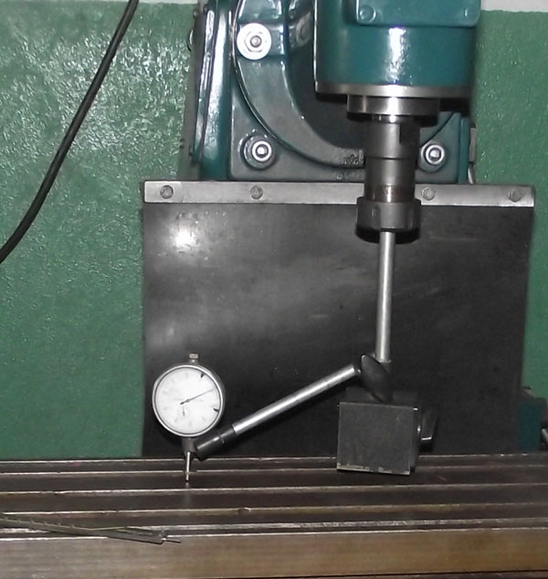

Nie no magnetyczny chiński z czujnikiem zwykłym mam, teraz idzie do mnie czyjnik uchylny. Ale magetyczny jaki by nie był służy według mnie do pomiaru po zablokowaniu. Wszelkie suwanie po pręcie napewno wprowadza błędy. Taki z pokrętłem sugeruje że można mierzyc na przesuwie. Hehe nawet magnesu nie trzeba wykręcac żeby pomierzyc. Cyknę fotkę zarazm - przyda się napewno komuś.

W takim użyciu, jeśli to wystarczy , masz kolego słuszność.
Jak napisał jeden z przedmówców zwykła podstawka magnetyczna może być suwana tylko razem z suportem, głowicą, czy innym ruchomym podzespołem maszyny, bo ustawienia samych ramion ruszać przy pomiarze nie wolno.

Post napisał: Mariuszczs » 20 lut 2011, 14:31
o taki można we wrzeciono:Obrazek

Dodam ze swojej strony ze jeżeli szukasz dokladnego kątownika to tego typu kątownik wygląda jak kawalek walca i jest super dokladny. Jak się uprzesz to możesz zrobić sobie sam.

Dziś się zastanawiałem jak na maszynie ustawia się prostopadle do stołu elementy - czy to może do tego służy ? Jak to się nazywa ?
Uzywa sie czujnika ustawiajac jakis detal na maszynie musisz nim pojezdzic po detalu i ustawic go w trzech osiach xyz a do poziomowania uzywa sie podkladek lub podporki srubowe to jest dosyc latwe troche trudniej jest na katownikach sa dwie opcje ustawiasz katowni i mocujesz detal i go robisz lub mocujesz katownik na oko a nanim ustawiasz i mocujesz detal ta druga opcje stosuje osobiscie przy duzych gabarytach
