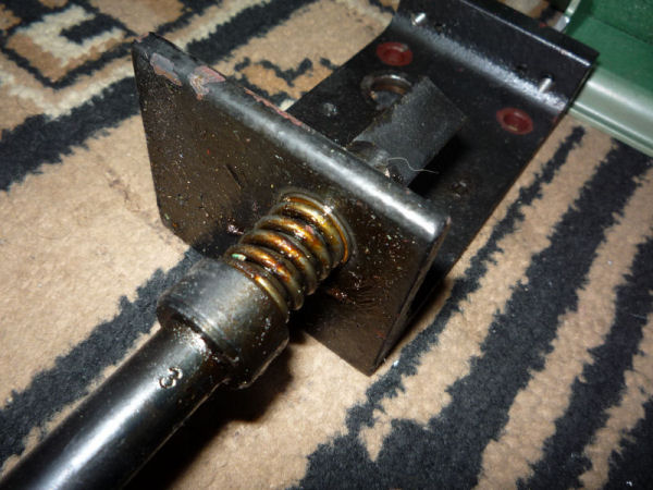

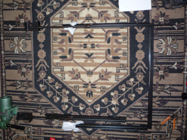

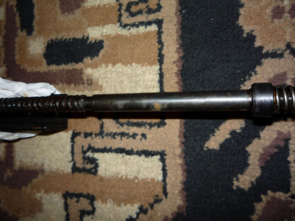

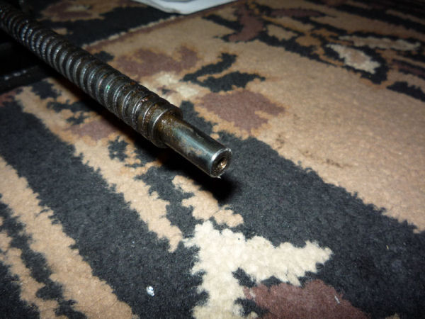

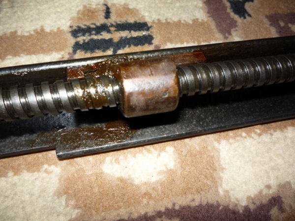

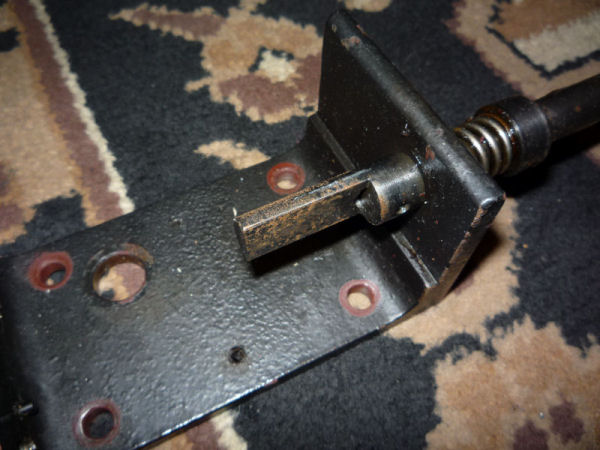

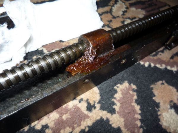

Czy śruby ze zdjęcia nadają się do frezarki C.N.C ??
Czy są to śruby trapezowe czy kulowe ?? lub inne ??
Długość całkowita śruby 80 cm średnica 11,93mm

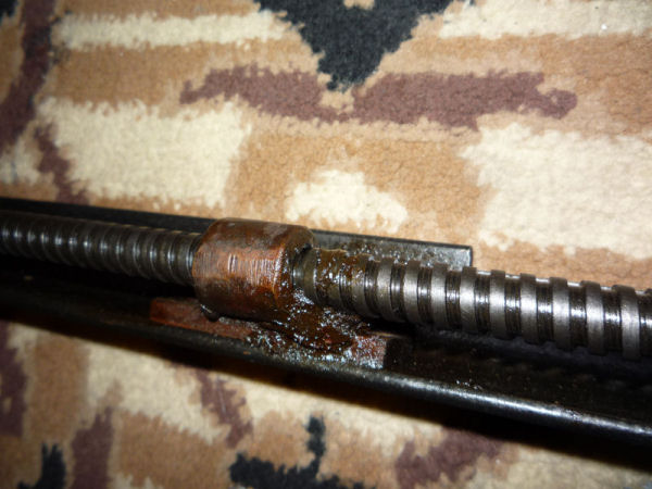

Każda ze śrub posiada tylko jedną tuleję czy da się dobrać i ewentualnie jakie parametry sa potrzebne aby dokupić ??

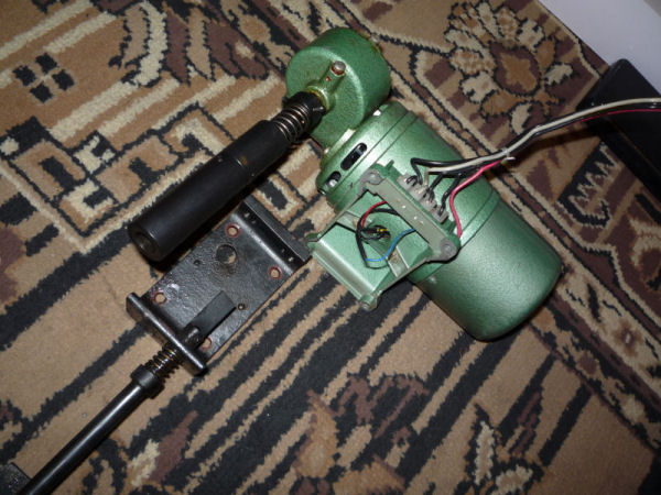

Silniki które pracowały nie są CNC ale czy przełożenie silnika na śruby będzie się ewentualnie do czegoś nadawało ?? czy przy CNC jest zupełnie inny sposób mocowania silnika krokowego do śruby ??

Na pewno nie trapezowe i nie kulowe .
To wygląda na gwint prostokątny . http://www.google.pl/search?q=gwint+pro ... 81&bih=901
Czy się nadają do cnc to na podstawie zdjęcia trudno powiedzieć .Musisz zmierzyć skok ,trzeba by sprawdzić luz (czy na całej długości jest taki sam)
Co do dokupowania to nie sądzę żeby Ci się udało ,raczej trzeba by dorabiać.

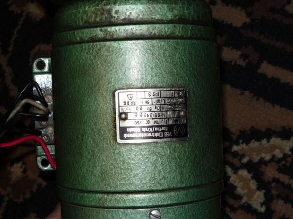

Silniki też raczej odpadają ,wyglądają na zwykłe indukcyjne , z na pewno wypracowaną przekładnią ślimakową.
Zadał byś sobie chociaż tyle trudu i dał porządną fotkę tabliczki znamionowej ,a nie takie byle co i na dodatek do góry nogami .
Ogólnie szkoda zachodu.

Post napisał: małyspecialista » 26 lut 2012, 21:05
Na temat silnika nie zadałem żadnego pytania, więc w jakim celu mam dawać dobre zdjęcia
One były tylko poglądowe - apropo redukcji śruba - silnik
Jeżeli ktoś będzie zainteresowany takimi silnikami to oczywiście dodam lepsze zdjęcie ale to nie temat do tego działu.
sajgon
Posty: 1010
Lokalizacja: Śląsk
Post napisał: sajgon » 26 lut 2012, 22:48
No fakt ,zagalopowałem się z tymi silnikami ,przepraszam. :oops:
Jednak to i tak nie zmienia faktu ,że jak to piszesz
...przełożenie silnika na śruby będzie się ewentualnie do czegoś nadawało ??
niestety nie będzie się nadawało ,bo zapewne ma luzy (tak można przypuszczać ),bo z fotek tego nie wyczuję nikt.
