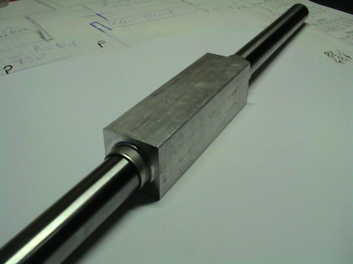

one maja mozliwosc ruchu. fakt ze trzeba sie nasiedziec i nakrecic ale w koncu mozna tak ustawic jak sie chce. u mnie wszystko jest tak wykonane ze na sruby sa nakrecone nakretki i skontrowane - dodatkowe usztywnienie (w razie potrzeby mozna nakretki podszlifowac).

a tak to co wczesniej to tez probowalem robic na rozne sposoby - niektore to Ci na prv pokazywalem ale to wszystko byla porazka.. niestety nie mam odpowiedniego parku maszyn. i np wywiercenie precyzyjnego otworka w czyms czego nie mozna ladnie scisnac w imadle to juz jest dla mnie problem.. a tu to trzeba nie tylko wywiercic otworek ale zrobic to precyzyjnie..

to rozwiązanie z foty jest dober ( podobne do mojego w osi X --patrz galleria) a co do kasowania luzów w pierwszej konstrukcji to polecam monraż łożysk na mimośrodzie 8)
pozwoli t po przez obrót mimosrody na dociśniećie łożyska do prowadnicy

hhhhmmm właśnie ta precyzja ---ale trzeba by się zastanowic z czego zamist z kostki alu. można by zrobic takie wózki np kątowniki ( mam na myśli gotowe elemęty )
a jeszcze co do wuzków maggota ... niewiem czy lepiej na prowadnice zastosować pręt lub rórę okragły czy kwadrarowy

Post napisał: maggot » 17 lut 2005, 15:36
tak w tym co widac tez minimalnie wykozystalem mimosrod ;) chociaz to wyszlo przy okazji.. scisnalem i okazalo sie ze nie sa centrysznie to je ustawialem krecac sruba i kasujac luzy zeby bylo ok chociaz to co widac to i tak wersja beta. docelowo zrobie troszke inaczej (nie wiem czy mi sie uda) narazie prace nad maszynka stanely - problemy w warsztacie :|
co do prowadnic to uzyje walkow fi 20 z poteznej drukarki epsona..
nie wiem czy daloby sie zalatwic precyzyjne kwadratowe prety. bo na zwyklej nodze od stolu to jakos tak dziwnie..

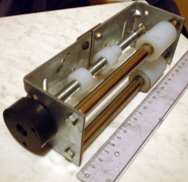

Ja zastosowałem prowadnice ślizgowe (posuw na sucho, bez smarowania). Na zdjęciu poniżej specjalnie wysunołem tyleje z obudowy prowadnicy. Są to tulejki z wkładką teflonową i do tego pręt hartowany powierzchniowo i szlifowany. Bardzo dobrej jakości. Świetnie sie poruszają te tulejki na tym pręcie. Jestem zadowolony z ich kupna, a koszt nie był wcale taki duży za 2m prętu dałem 80zł + tylejki za jedną 10 (dużo wiem) ale się opłacało. Wystarczy w marę precyzyjnie wykonać obudowę (tokarka z głowicą 4 szczękową) i chodzi super. Może zastosujesz taką opcje, jak wiesz wykonać taki układ (precyzyjnie) jest trudno a tym bardziej wiercić w tych skosach. Druga rzecz takie prowadnice zajmują dużo miejsca i automatycznie cała maszyna musiała byc powiększona o rozmiar tych prowadnic

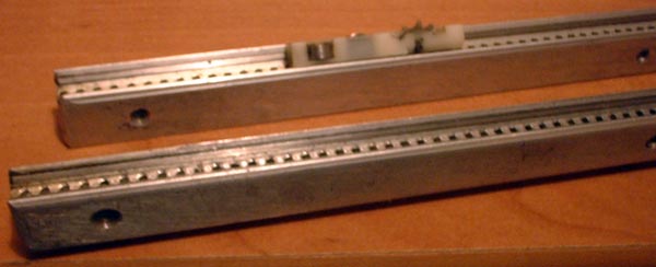

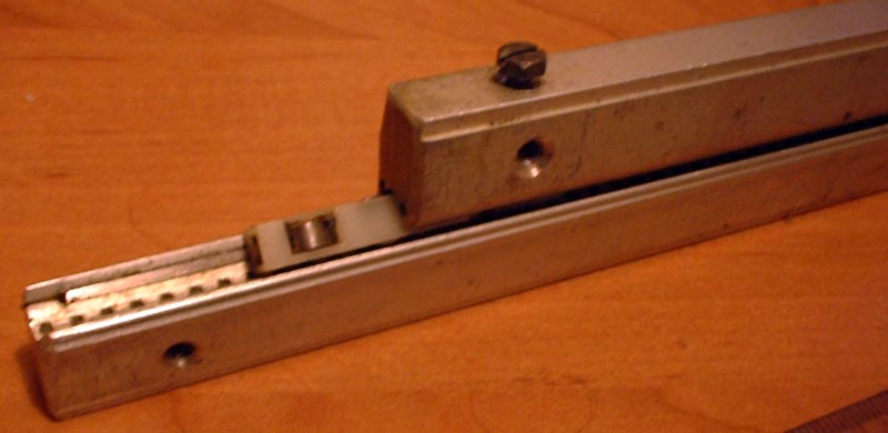

i zamieszcze kilka fotek prowadnic ktore moim zdaniem nie dosc ze latwo dostepne to jeszcze powinny byc ok.. po za tym dam do skomentowania kawalek mojej maszynki chociaz chyba najmniej dojrzaly - os Z. pewnei ja przerobie na cos solidniejszego ale.. i tak musze poczekac az wszystko w warsztacie wroci do normy. a i tak pewnie wtedy wezme sie za reszta - oby tylko to odpalic a pozniej zobaczymy.. no nic ogladajcie i komentujcie. zalezy mi glownie na ocenie tych prowadnic z drukarek - mam ich mase. jak ktos by chcial to prosze o prv.

maggot to co przedstawiłes ja juz wykorzystałem ,ale strasznie z tym dużo skrecania zobacz w mojej galerii...
