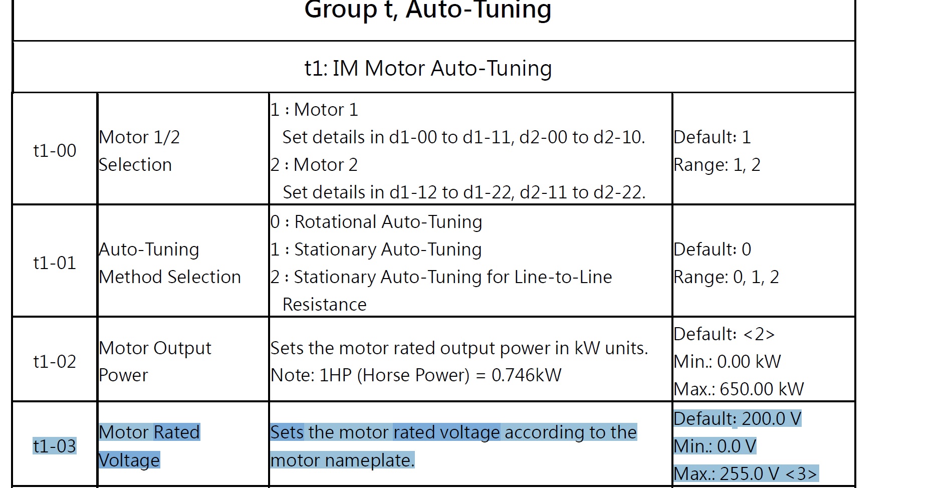

Do falownika podłączasz zmienne , które jest prostowane i podbijane przez kondensatory x 1,41.
I dopiero z tego napięcia tzn ~565V falownik wypluwa sinusoidę .
W sensie tranzystorami IGBT (teraz już chyba na mosfetach nie robią) kluczuje sobie to napięcie tak aby wartość szczytowa była taka jaką zaprogramowałeś i częstotliwość wyjściowa również , a pośrednio za pomocą generowanego napięcia kontroluje prąd....
Dodane 1 minuta 45 sekundy:
Ja Ci mówie co można ustawić na falowniku , i często np konfigurowałem falowniki na 60Hz i 440V aby wydusić więcej pary z silnika...
W każdym bądź razie mój falownik można ustawić max na 510V

251mz
Posty w temacie: 16
Posty: 4535
Re: Czy silnik jest uszkodzony?
#70
Post napisał: 251mz » 26 lut 2021, 13:26
atlc pisze:510V które ustawiasz to dopuszczalna granica, a nie napięcie które pojawią się na zaciskach.
Nie ustawiam żadnej dopuszczalnej granicy .
Ustawiam to w parametrach pracy silnika...
Na dole jest anotacja ,że dla silnika 400V wartości są x2
Czyli max co można ustawić to 510V
