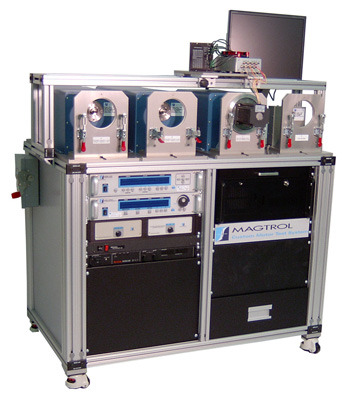

pltmaxnc
Posty: 1342
Lokalizacja: warszawa
Post napisał: pltmaxnc » 06 lut 2010, 11:45
W ofercie firmy Magtrol jest stanowisko do badania silników krokowych.
Można badać charakterysykę silników z róznymi sterownikami o różnych napięciach.
markcomp77
Posty: 3943
Lokalizacja: k/w-wy
Post napisał: markcomp77 » 06 lut 2010, 16:15
pltmaxnc pisze:stanowisko do badania silników krokowych.
ciekawe jak jest realizowany kontrolowany moment hamujący ?
pltmaxnc
Posty: 1342
Post napisał: pltmaxnc » 06 lut 2010, 18:32
markcomp77 napisal
Przy silnikach o niewielkim momencie < 50 Nm stosowane są dynamometry z hamulcem histerezowym.
