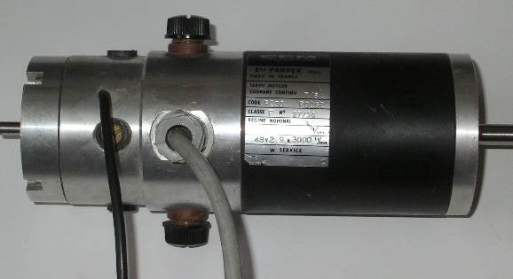

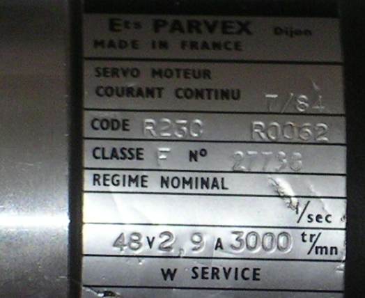

servo motor francuskiej firmy Parvex.
Długość silnika bez osi 180mm, średnica 70 mm, waga 2,3kg, średnica osi 8 mm, długość osi 20mm. 48V - 2,9A - 3000obr/min.
Jak w temacie czyli: czy jest ktos moze kto wie cos wiecej o tym silniku?

niechaj ma i czyta:
http://www.parvex.com/pdf/english/com/3564-GB_rs.pdf
czyli Twój jest pewnie starszy - serwomotor prądu stałego, z hamulcem

a czy ten hamulec podlacza sie jakos pod UHU ? i czy wogole ten silnik bedzie chodzil na sterowniku UHU?

niekoniecznie trzeba od razu pod UHU - hamulec ma trzymać wirnik podczas postoju-zazwyczaj "odpuszcza" jak poda mu się napięcie; czyli sygnał enable może sterować hamulcem

a jakie napiecie trzeba podlaczyc pod ten hamulec? nie zabardzo lapie od nosnie tego:)
rozumiem ze prad glowny na silnik idzie z UHU a hamulca z innego zrodla niezaleznego od UHU. Czyli musie sie wylaczac w chwili startowania silnika z UHU. tak czy moze cos myle:)?

dobrze myślisz :)
napięcie na hamulec pewnie będzie standardowe, czyli 24VDC
