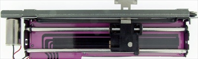

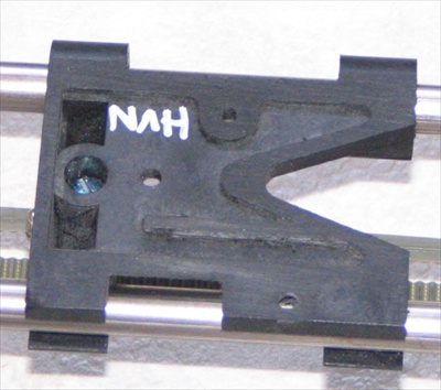

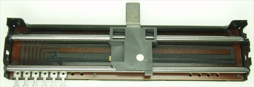

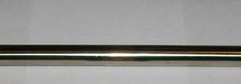

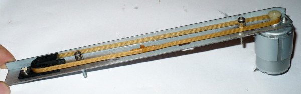

Witam... mam taki dylemat bo nie mialem do czynienia z łozyskiem linowym ani z tuleja slizgową i nie wiem ktore wybać i ktore jest lepsze.... Chodzi o to ze potrzebuje cos wmiare taniego z zeby dobrze sie slizgalo na wałku szlifowanym o srednicy 8mm , jest to walek od modulu drukarki.... Chce zeby na tym wałku mogla sie poruszac prowadnica, bedzie to przesuwane recznie w lewo lub prawo i nie bedzie tam duzych obciazen. chodzi tylko o to by wmiare lekko sie to przesuwalo bez tarcia i zaciec. Prowadnice musi byc szeroka max 25mm i dopasowana do walka 8mm. Na zalaczonych zdjeciach jest cos podobnego co chce zrobic. Dlatego chcialem sie poradzic czy moge zastosowac do tego lozyska liniowe zamkniete lub moze walek slizgowy ?? .... doradzcie mi !!!
pret fi 8
schemat poruszania
przykladowa prowadnica - oryginalna
przykladowa prowadnica 2
przykladowa prowadnica 3

Post napisał: operator2wp » 25 sie 2008, 13:38
Wiec tak, pret bedzie mail dlugosc oklo 15cm dlugosci i na nim ma sie przesuwac prowadnica ktora bedzie miala ruch jedynie w zdluz preta i nie bedzie natomiast ruchu wokol osi ( foto - 5.jpg ) ... no i calosc nie bedzie pracowac w brudzie tylko w mikserze - konsoli sterujacej MIDI, bo calosc tego co ja robie wyglada podobnie jak na zdjeciach tych potencjometrow ( foto 4,5.jpg )... Czyli lepiej wybrac tulejke slizgową (TULEJE TUP-1 / TUF / - kompozyt na bazie PTFE ) czy ( TULEJE TUP2 (SF2) - kompozyt na bazie POM ) bo w akcesoria.cnc sa tam rozne typy.... tabel tez tam nie ma z rozmiarami .... Czy jak zrobie na jednej takie tulejce prowadnice to dobrze bedzie to chodzic.... ? Nadal nic nie wiem....
