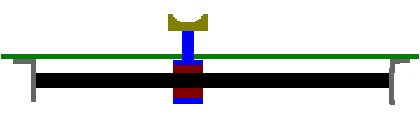

co do tulejek - narysuj sobie całość na papierku w skali 1 - 1 i zobaczysz ile masz miejsca .
daj tulejki jak najszerzej .
jedna może -ale nie musi - się blokować .
jak ma działać ten enkoder z myszki ( u Ciebie - jak w myszce to wiadomo ) .
skoro łupisz drukarki to przecież w każdej masz enkoder " paskowy " - może ten zastosujesz - jest gotowy .

enkodery tz. transoptory podlaczam pod 74hc74 a potem pod licznik gdyby procesor nie zdazyl odczytac to odczyta wartosc z licznika, podobny uklad uzylem sobie do JogWheel - tz takie kolko co przewija pozycje w konsolece cyfrowej i narazie uklad mi sie sprawdza... moglbym uzyc tych paskow-enkoderow z drukarki tylko ze ja mam same mechanizmy ( pret, silnik, pasek zebaty i metalowy stelaz ). Mam takie pytanie czy tulejka o dlugosci 12..15mm nie bedzie sie zacinac przy przesuwaniu. Na rysunku ponizej zamiescilem diagram jak mniejwiecej to bedzie wygladac... pret ma 8mm, tylko przy takiej konfiguracji mam znow dylemat co zrobic by prowadnica z tulejka nie fajtala sie na boki a nie chce dodawac kolejnego pretu dolnego bo rozmiar tej konsteukcji bedzie spory ( hehe ) i tak silniki troche sa za duze... ....
diagram

to może w tym metalowym stelażu zrób nieco szerszą szparę i na ośkę przechodzącą przez wzmiankowany stelaż włóż rolkę.
będzie się toczyć a nie trzeć .
