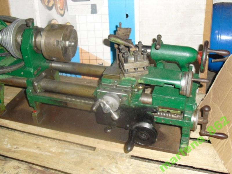

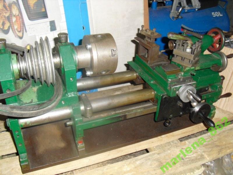

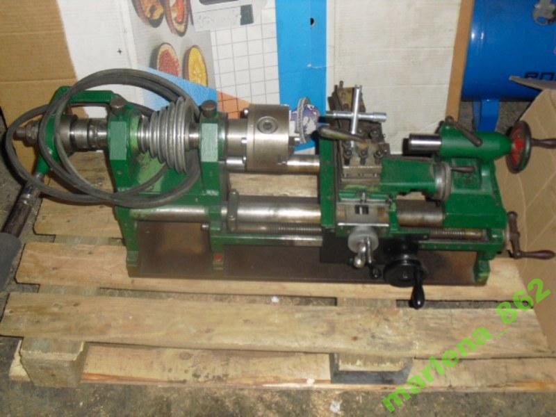

nikt nie ma żadnych informacji/pomysłów , czy to polska tokarka? jak był rozwiązany posuw automatyczny?, sprzęgło do załączania jest przy tokarce ale nie wiem jak posuw był przekazywany na śrubę. Proszę o jakiekolwiek informacje

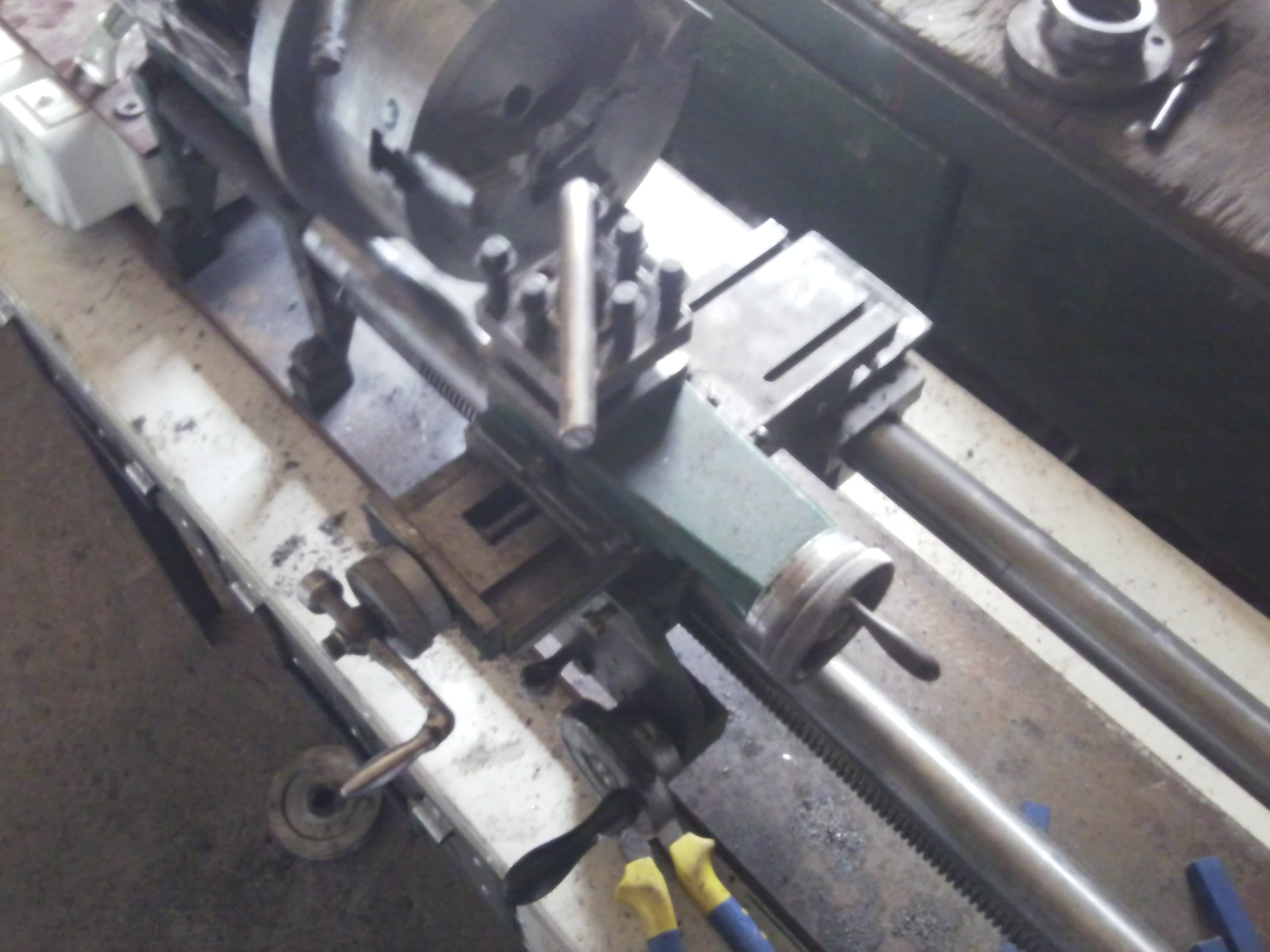

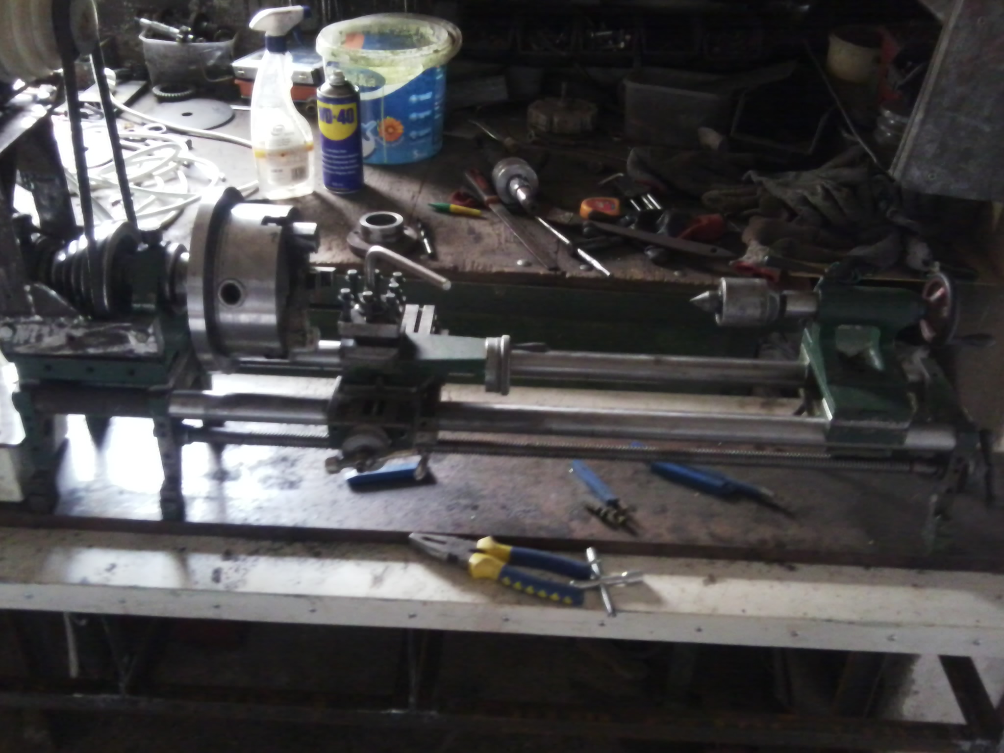

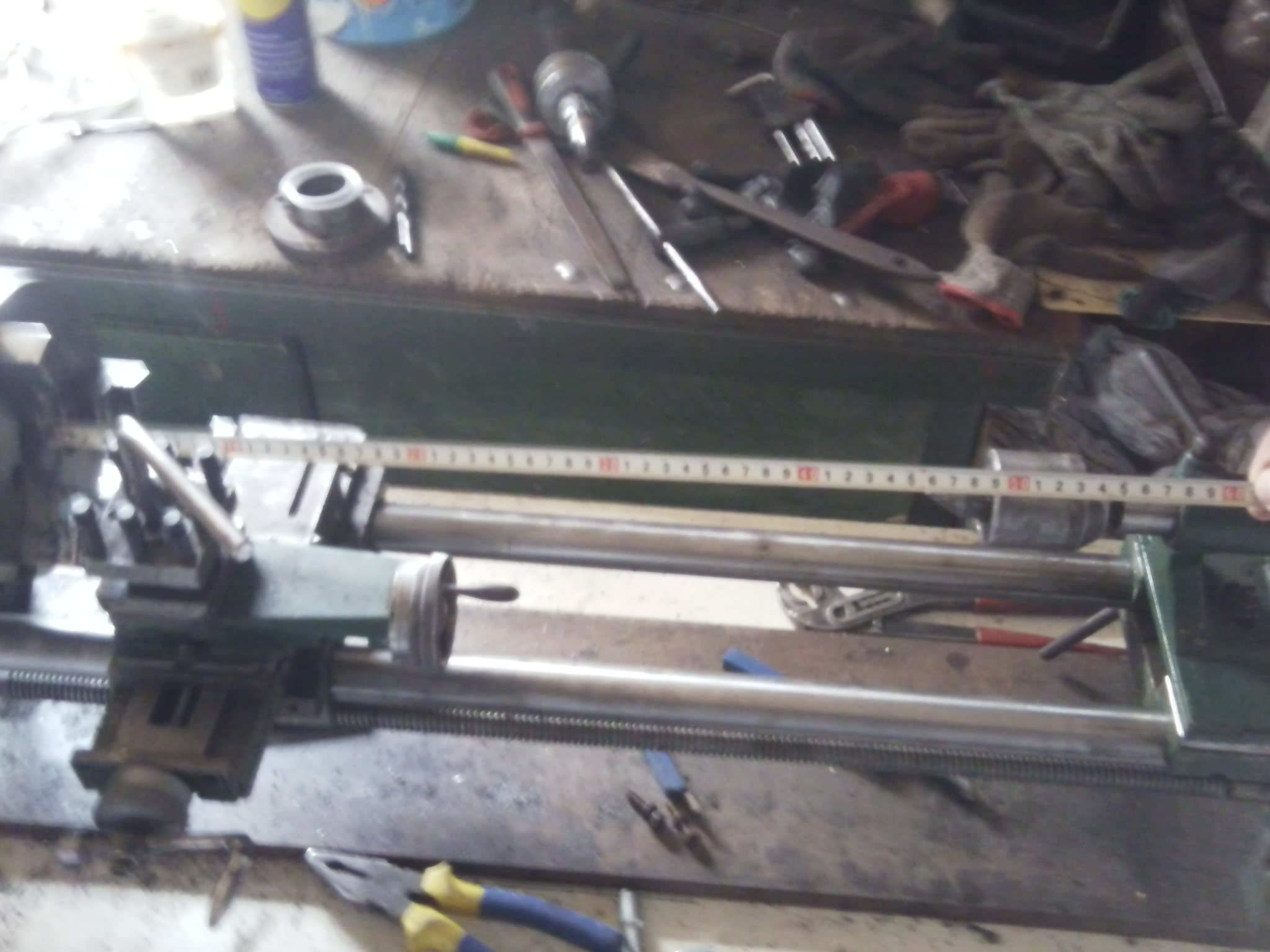

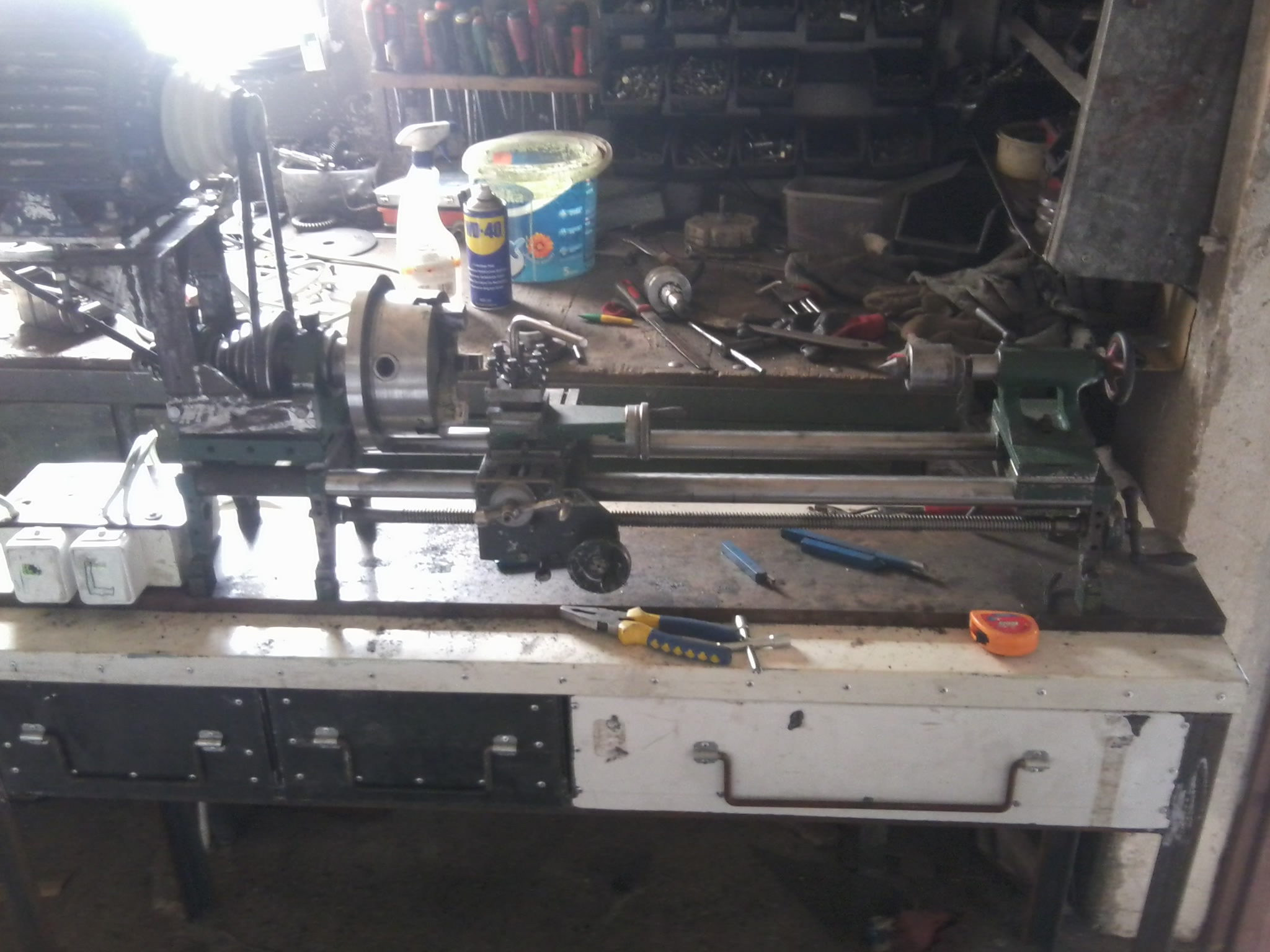

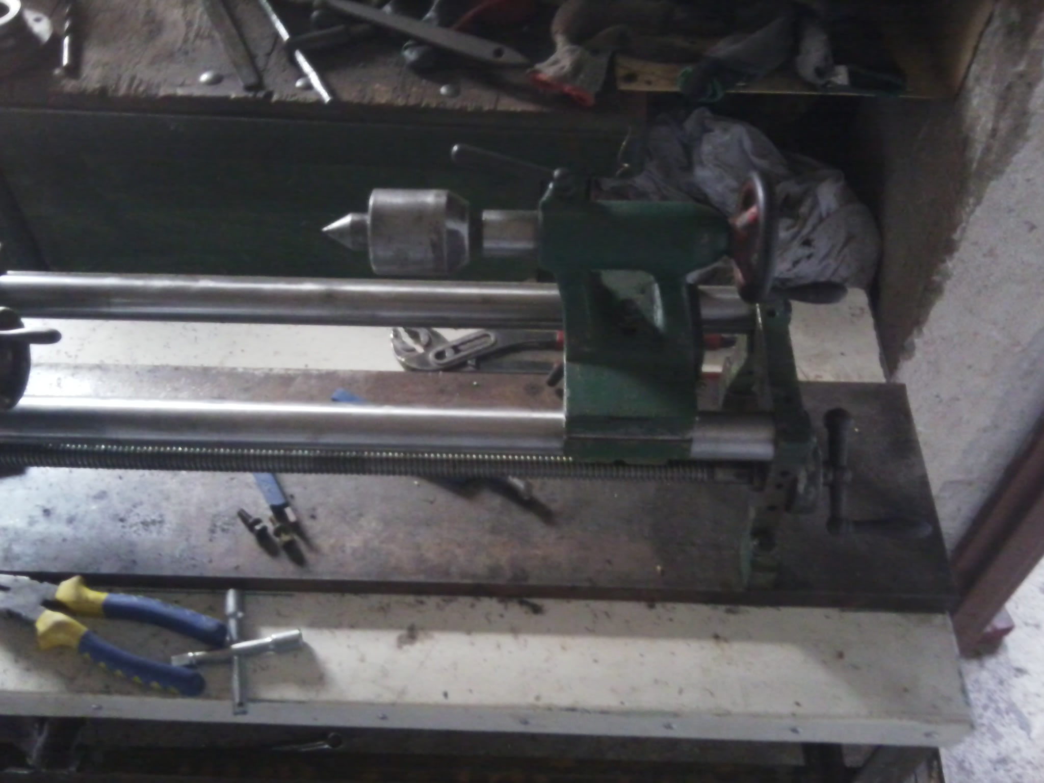

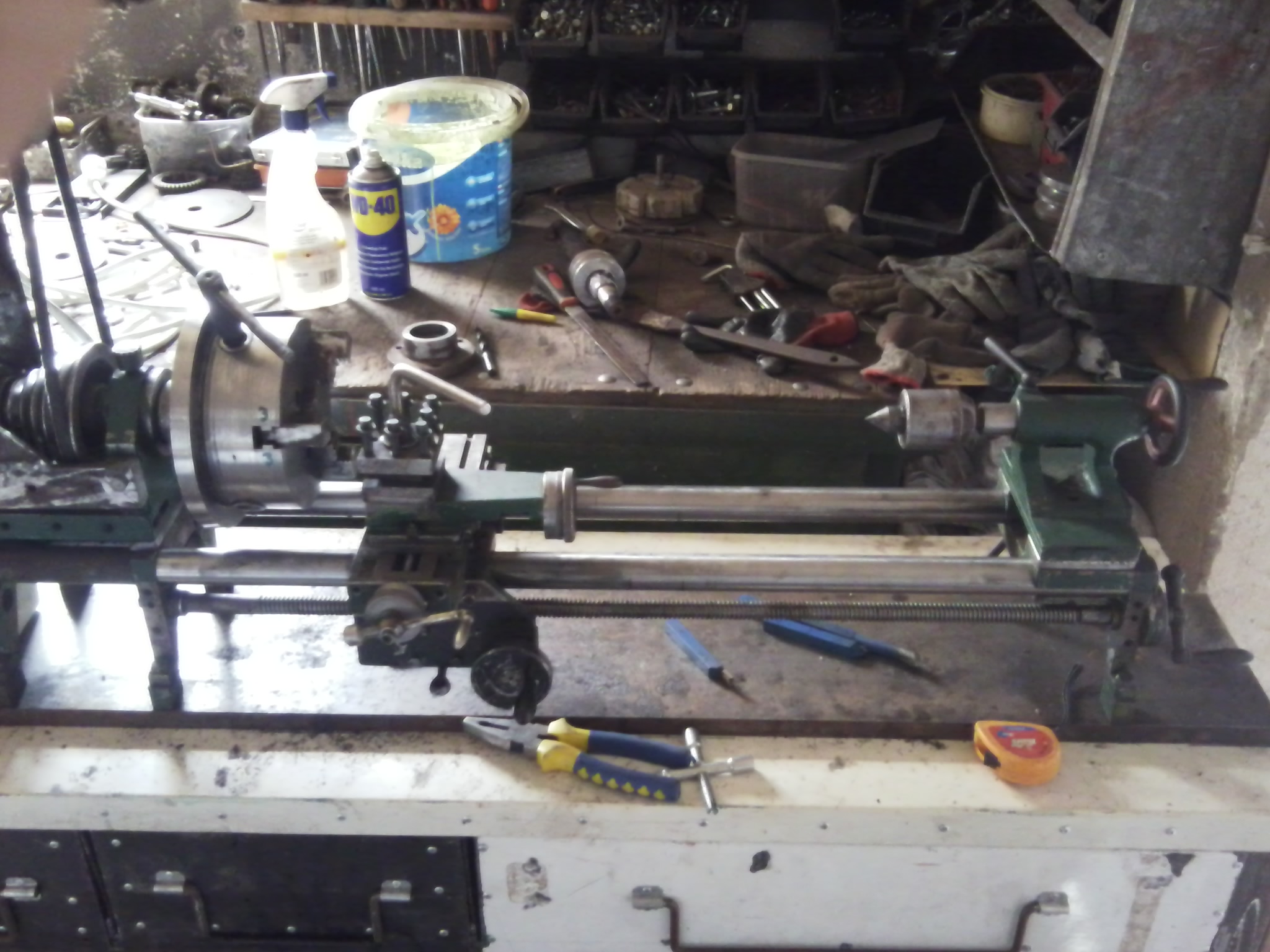

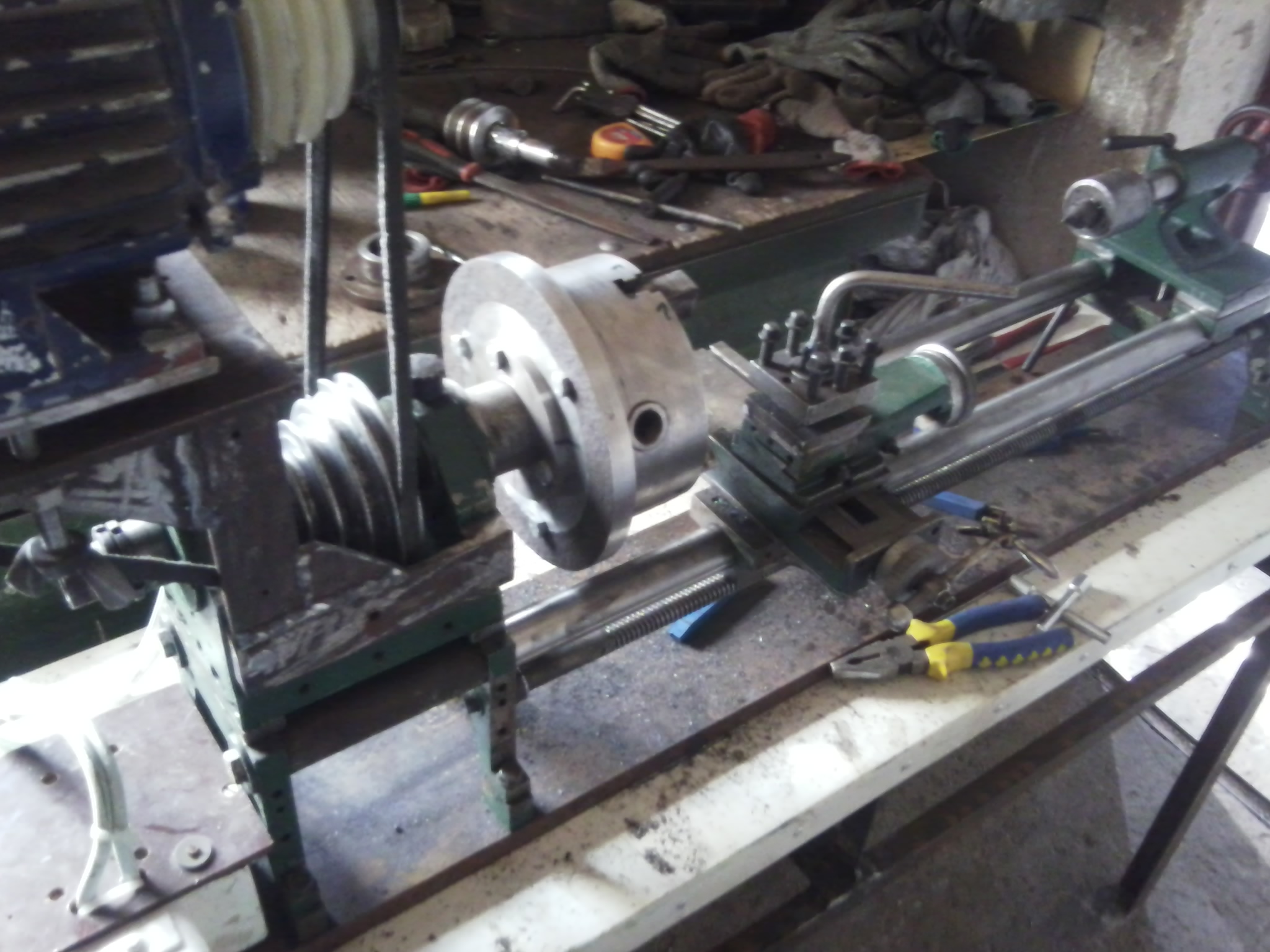

ostatnio trochę przerobiłem tokarkę, założony silnik 1,1kw 230v, obroty prawo-lewo, kupiłem większy uchwyt 160mm, zostały dorobione nowe wałki dłuższe o 40cm, nowa podstawa z blachy 20mm, zrobiony stół na którym stoi tokarka. Jakoś to nawet toczy, ale muszę dorobić jeszcze jakąś przekładnie, bo są za duże obroty na wrzecionie, przy małych elementach jeszcze da się toczyć, ale jak toczyłem flansze pod większy uchwyt z kółka 20cm to sypało iskrami. Kilka zdjęć jak to teraz wygląda:
