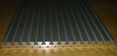

...wie gdzie można kupić blat do frezarki, czy plotera ? Na zdjeciach wygląda jakby był z aluminium i ma porobione rowki na całej płaszczyźnie do mocowania materiałow, imadła itp.
czy coś takiego można zakupić z mtra cięte? Próbowałem coś znaleść ale na nic nie trafiłem, może to ma jakąś nazwę której nie znam?

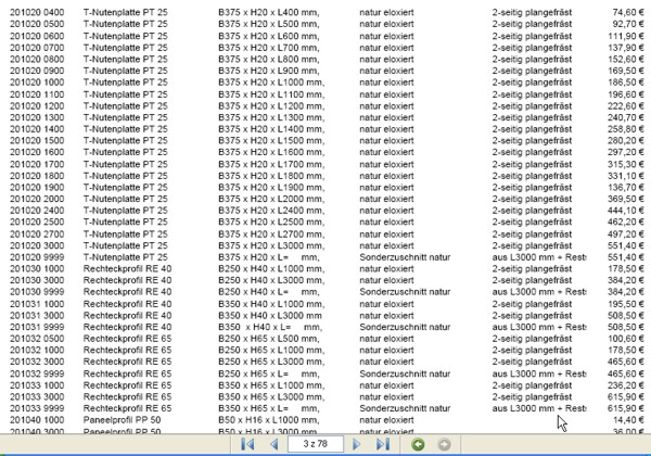

no pewnie ze wiemy
isel - ale cena 375x400 to ponad 100e
natomiast item ma cos podobnego w wersji ekonomicznej (zwykły profil) ale tez nie są tanie.

Blaty ISEL niestety kosztują .
250 X 1000 -- 220 euro
375 X 1000 -- 265 euro
Przy większych szerokościach trzeba lączyć.
Można zrobić podobny blat przykręcając plaskowniki do plyty - może nie wygląda tak estetycznie ale spelni swoją funkcję.
Próbowalem frezować plytę alu 20 mm ale strasznie "rzuca" nawet po obróbce termicznej.
A na koniec dobra wiadomość , można je zamówić w Warszawie - firma "Transpol"

Można zamówić w Transpolu mają tam ISEL-a - przyślą do domu.
ISEL oferuje blaty o dlugości od 400 mm.
Nr katalogowy blatu 250 x 400 201 018 0400
375 x 400 201 020 0400
Zapytaj jeszcze w firmie Pyffel , może przyjmie zamówienie bo sam ich używa.

ceny netto (+19% VAT) i naturalnie transport, choć nie chcą wysyłać do polski, każą zamawiać u przedstawiciela polskiego który z kolej ma dodatkowo narzut
(profil 375mm)

A odnośnie nazwy to jest to nic innego jak stół (płyta) z rowkami teowymi. Pamiętaj, że są różne rodzaje rowków teowych a co za tym idzie, jeżeli posiadasz już jakieś śruby do mocowania to zwróć uwagę żeby pasowały do stołu a jeżeli nie to po zakupieniu stołu (płyty) kupujesz odpowiednie śruby. Rowki teowe są znormalizowane, więc możesz sobie sprawdzić w odpowiedniej literaturze, jeżeli takiej nie posiadasz to daj znać ja gdzieś mam to opisane chyba nawet norma gdzieś się walała.
