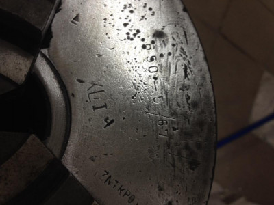

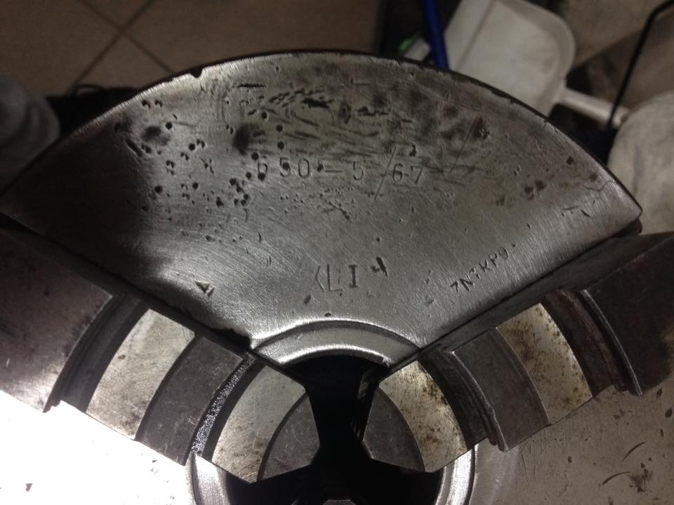

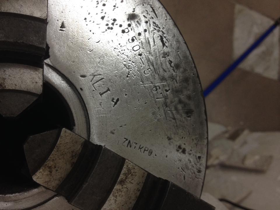

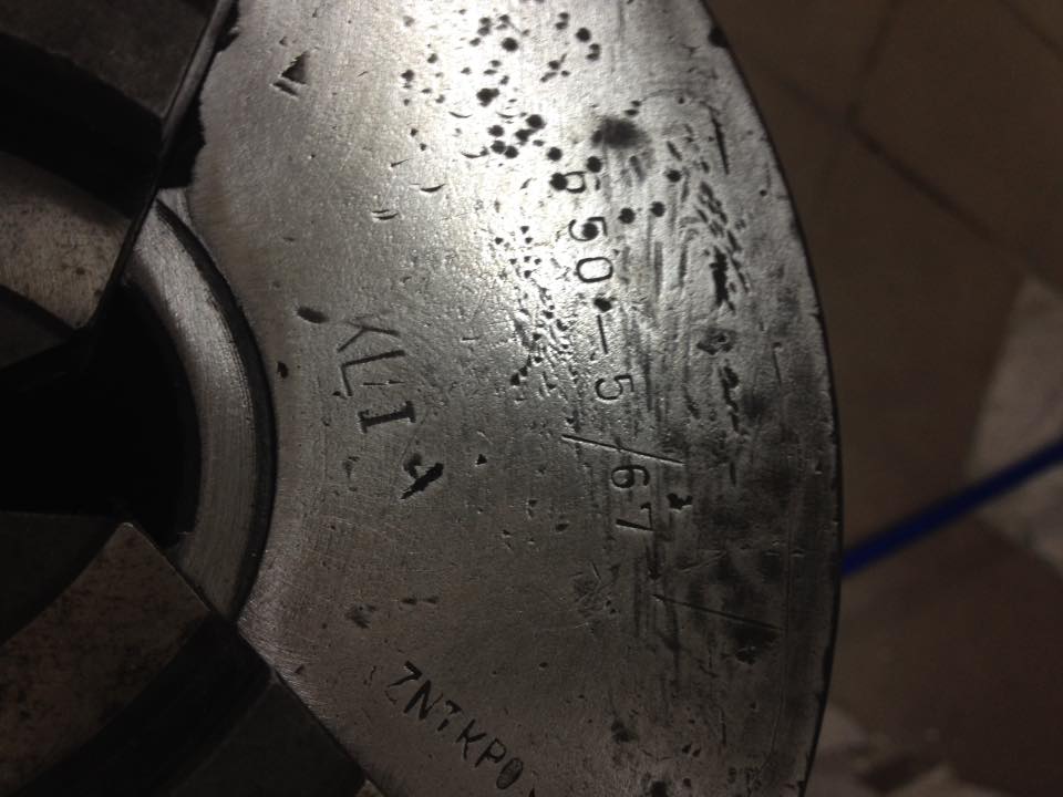

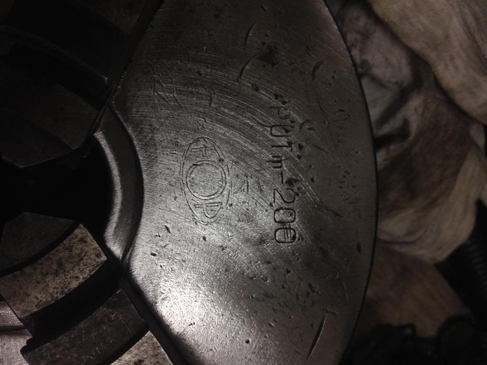

Czy ktoś rozpoznaje co to za uchwyt?
Potrzebuję dokupić lewe szczęki
seeb
Posty: 19
Rejestracja: 03 wrz 2009, 15:13
Post napisał: seeb » 27 sie 2018, 16:53

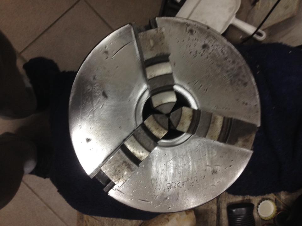

Ktoś może rozpozna i powie jakie szczęki mam dokupić. Te co są nie są z tego z jednego szlifu czego nie zauważyłem przy zakupie.
To je przeszlifuj.

Te szczęki są od uchwytu czteroszczękowego i dlatego mają bicie, trzeba przeszlifować i po sprawie.

Zgadza się to szczęki od 4 szczękowego. Nie jestem pewny czy umiem zrobić z nich coś pożytecznego (w sensie przeszlifować). Jestem całkowicie początkujący w obróbce metali. A moja tokarka jest jeszcze w fazie prac ....

Tak się zastanawiam czy nie zanieść tego w całości na tokarnię (mam w okolicy 2 tokarnie jedna z nich bierze 50 zł za godzinę pracy), żeby ktoś doświadczony to zrobił?

Żartujesz?
Szlifujesz po zamontowaniu uchwytu na swojej maszynie. Jeśli się nieco przyłożysz to masz pewność, że będzie naprawdę dokładnie trzymał materiał. Tylko nie można za mocno dociskać szczęk przy szlifowaniu bo będziesz w punkcie wyjścia. Jedną z instrukcji podlinkował kol. Pirat

"Szlifujesz po zamontowaniu uchwytu na swojej maszynie." - i to jest wymóg a nie alternatywa.

Lepiej postaraj się o inny zestaw szczęk od tego uchwytu, a nie od cztero-szczękowego i będzie dobrze, akurat do uchwytów Φ 200 jest ich kilka rodzajów a więc uważaj i poza wymiarami zewnętrznymi skup się na skoku spirali, bo też bywa w innych wymiarach szukaj "SZCZĘKI PUTm 200"

Inny zestaw szczęk też będzie trzeba szlifować, więc lepiej szlifować to co jest.
