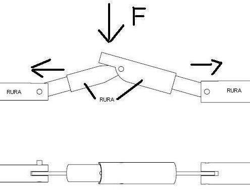

na rysunku przedstawiam "urzadzenie" ktore ma rozpychac, napinac konstrukcje kajaka.
calosc wykonana jest z rur o srdnicy fi16 i fi20. tak jak na rysunku dzialamy sila F na gore i dalej mamy reakcje tak jak pokazuja nam strzalki poziome.
Mam jednak z tym problem, bo jestem pewien ze chyba gdzies juz takie urzadzenie widzialem tylko nie moge sobie skojarzyć gdzie dokladnie.
Czy ktos moze kojarzy cos podobnego ?

sto lat temu w jakijs gazetce pod tytułem jak wciagnąc łodkę do jeziora, schemat prawie identyczny
tam gdzie końce rur to dwa drzewa i 2 liny przyczepione do punktu gdzie tu mamy silę f, ciagnąc za liny gdzies w srodku lodka nam elegancko zjezdza do wody hehe
takie urządzonko jest także bardzo proste w budowie
rozpychacze to chociazby wałki osadzone w jakimś łozyskowaniu liniowym a od góry krokowiec ze suba trapezową na jakiejs stosownej przekładni, i nawet malenkim krokowcem, mozemy samochody podnosic hehe, trzeba tylko sobie zrobic malenki układ statyczny i policzyc siły i momenty wypadkowe,

tlumacze o co chodzi - kajak jest skladany z rurek po czym na szkielet naciagamy poszycie. poszycie musimy jednak wciaganac na szkielet swobodnie dlatego najpierw wkladamy przednia czesc szkieletu, pozniej tylna a miedzy nimi dajemy to wlasnie co narysowalem :D gdy poszycie jest zalozone, opuszczamy nasz mechanizm i cala konstrukcja sie rozszerza a to powoduje ze poszycie sie naciaga :)
o to w tym wszystkim chodzi :lol:
sa inne rozwiazania tego problemu np napinanie przez dzwignie z rurek od kajaka - ja tam jednak wole cos sam wymyslic :P
jezeli chodzi o te lozko polowe to faktycznie tam to jest :grin: wiedzialem ze gdzies to widzialem :mrgreen:

Podobny mechanizm był w prawidłach do butów mojego dziadka. :lol:
Wspomnę, że prawidła służyły do utrzymania właściwego kształtu obuwia i wkładało się je zawsze kiedy buty nie były używane.
Prawidła były wykonane z drewna chyba bukowego , trochę podobne do tych
http://www.sklepszewski.pl/strona.php?41510
Długość ustalało się wstępnie przez pokręcanie pięty a po włożeniu do buta napinało się poprzez wciśnięcie takiego właśnie przegubu.

Na coś podobnego zamykam drzwi do garażu. Rączka po środku i podniesiona do góry odciąga rygle na dole i u góry. :grin: :mrgreen:

To jest coś w stylu... podpórek pod stoliki w pociągach pkp, z suszarką do prania też mi się kojarzy. Oczywiście taką taniochą rurkową a nie jakąś wiledą czy inne cuda.

....a to:
http://www.rais.pl/pl/katalog/dociski-s ... gnacy.html
...nie działa przypadkiem na takiej samej zasadzie?
