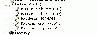

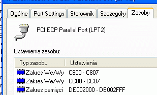

... dostawić drugi port LPT ? Już drugą kartę PCI/LPT kupiłem i port milczy, mach nie widzi portu, coś źle robię...? Kupiłem najpierw jakąś kartę za kilka zł, "milczy" ... dokupiłem jakąś lepszą "poleconą" Xpower PCI 2xLPT i też milczy ...

A cos innego ja widzi, bo nie napisales...Rayford pisze:... dostawić drugi port LPT ? Już drugą kartę PCI/LPT kupiłem i port milczy, mach nie widzi portu, coś źle robię...? Kupiłem najpierw jakąś kartę za kilka zł, "milczy" ... dokupiłem jakąś lepszą "poleconą" Xpower PCI 2xLPT i też milczy ...

...nie mam właśnie nic innego do podłączenia i sprawdzenia ...A cos innego ja widzi, bo nie napisales...

Widzi...
- Załączniki
- LPT.gif (2.88 KiB) Przejrzano 2159 razy
- Zrzut.gif (10.26 KiB) Przejrzano 2159 razy

u mnie działa taka karta, tylko niedawno robiłem format i jeszcze nie zainstalowałem sterowników na nowo. Nie była to jakaś rewelacyjna karta, jedna z tańszych z portem LPT i dwoma portami RS232. Też się trochę namęczyłem, ale głównie przez to że daleko szukałem przyczyny, a była pod nosem. Po prostu w Port&pins przy przypisywaniu pinów nie podałem że to jest port "2"
, tylko zostawiłem domyślny 1. Po tym ruszyła bez problemu. Docelowo użyłem jej do podłączenia manipulatora do sterowania maszynką (sama maszyna była podłączona do LPT na płycie głównej).

Przy pierwszej karcie LPT nie można było zrobić nic całkowity brak komunikacji, zaś z kartą Xpower PCI 2xLPT był pewien banał, trzeba było najpierw zainstalować sterowniki a później wsadzić kartę, a ja instalowałem stery z już włożoną kartą... ale było to pół sukcesu bo port LPT2 działał tylko jak port LPT1 czyli nie można było zmienić wyjść 2-9 na wejścia... gdy zaznaczało się ptaszkiem tą zmianę w machu, piny 2-9 działały jako wejścia tylko przez chwilę, prawdopodobnie stery karty nie radziły sobie .... próbowałem instalować stery z netu ale to samo.bakprint pisze:A w czym był problem? sam jestem przed... więc z ciekawością pytam
Ale dzięki koledze z forum elektrody który podpowiedział mi aby zamienić adresy w biosie na kartach i w machu .... i zadziałało... także mam teraz na płycie głównej LPT2 a na dostawionej karcie LPT 1 i teraz po zamianie pinów wyjściowych 2-9 na wejściowe na płycie głównej w porcie LPT2 działa wszystko prawidłowo i nic już się nie sypie...
