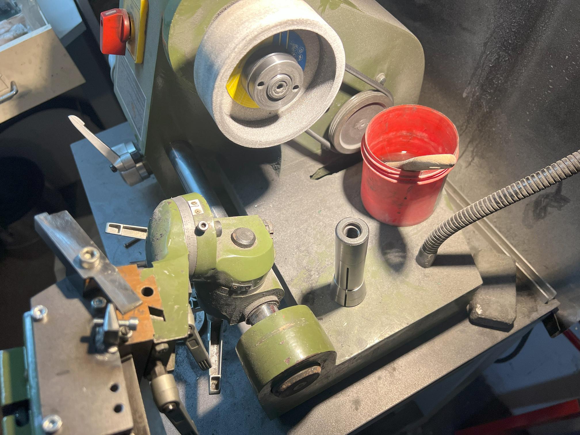

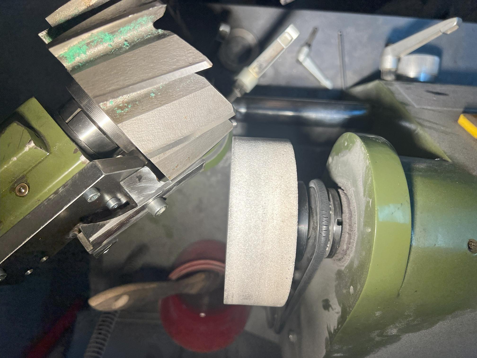

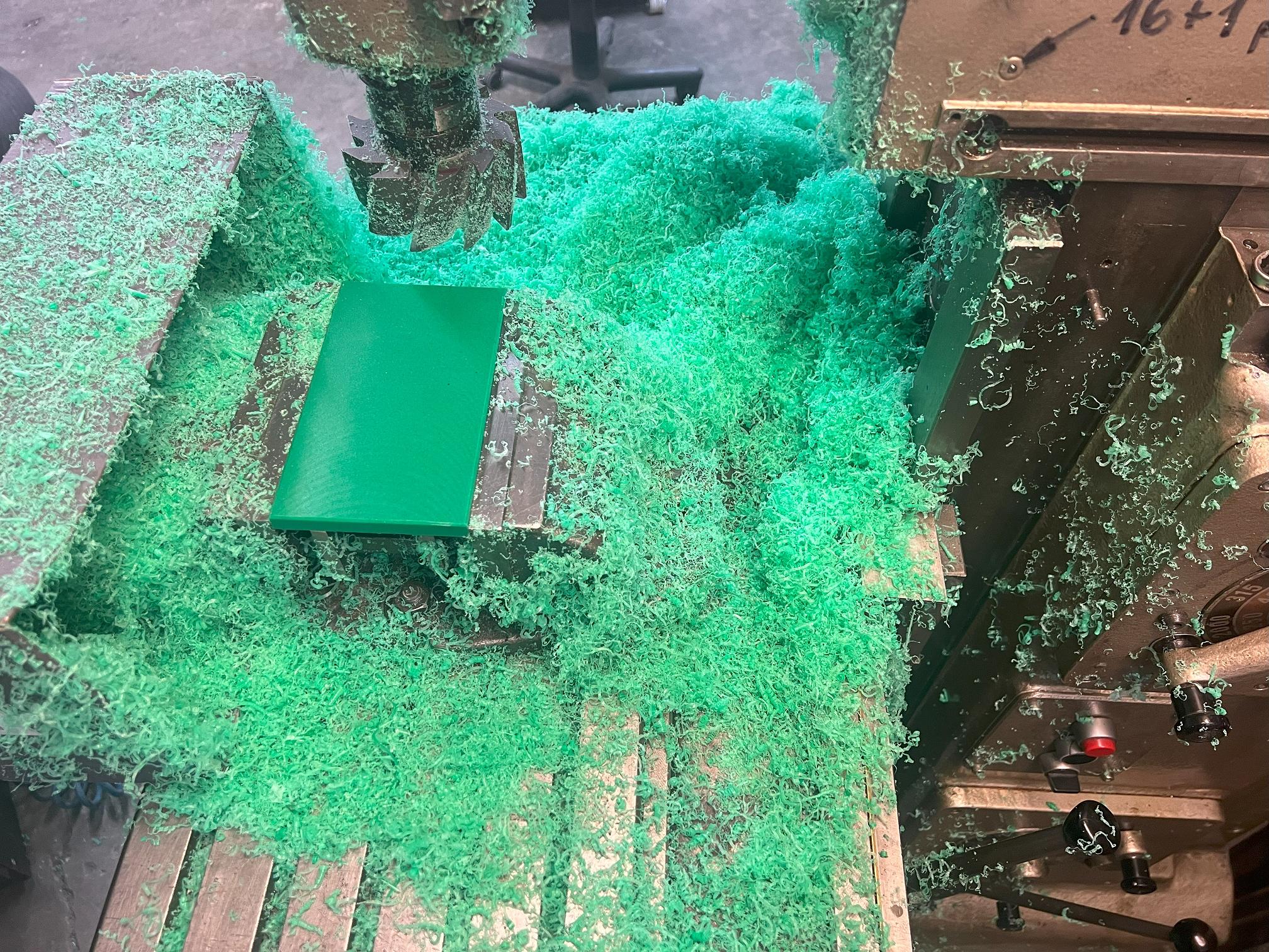

forestgril pisze:z jakiegoś powodu frezów hss w plastiku bodajże używał
głównym powodem jest to że taki jest. I zatemperować możesz jak chcesz. Nawet na takim hobby rozwiązaniu. Kiedyś wydziwiałem o tej "maszynce":

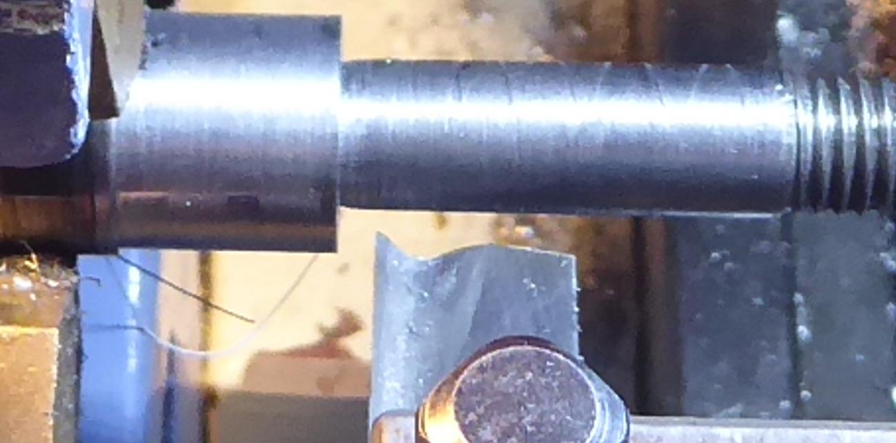

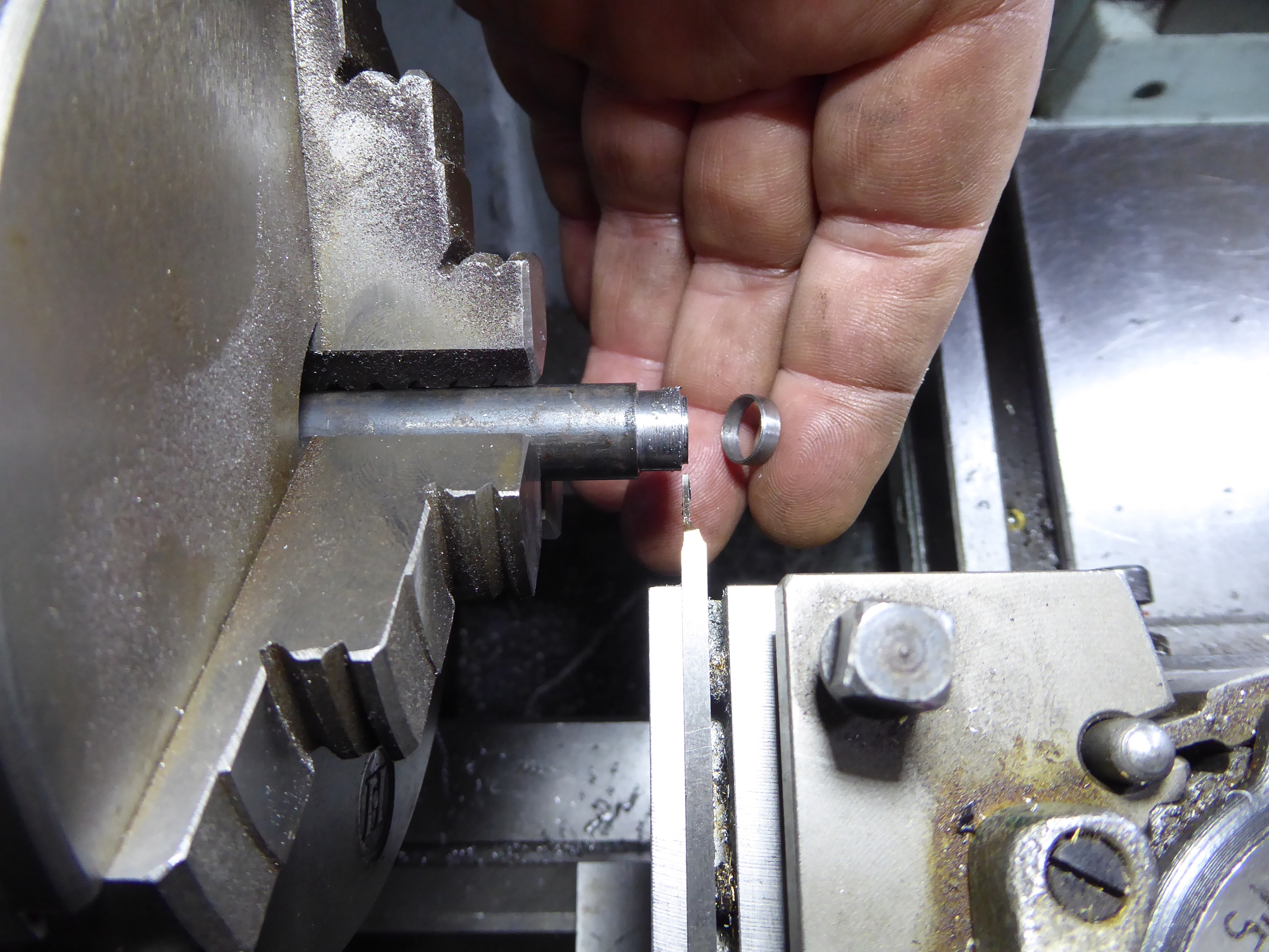

Steryd pisze:Ogólnie węgliki dają ostrzejsze krawędzie niż HSSy.
Owszem, relatywnie tak bo są twardsze, ale ze względu na kruchość nie zrobisz tak dużego kąta natarcia(i cienkiego jak żyleta ostrza) jak w HSS albo cienki na ≤0,5mm przecinak, bo się skruszy, tzn zrobić można, ale ile wytrzyma...? :wink: Oto mi chodziło.
Obrazek Obrazek
Ale największą wartość mają dla nieprzemysłowego warsztatowego zastosowania, bo można łatwo z nich wyszlifować wszystko...

Na starej obrabiarce, gdzie brak obrotów, można dać duży frez i jechać szerzej albo głębiej, gdy węglik o tej samej wydajności byłby już za drogi.
