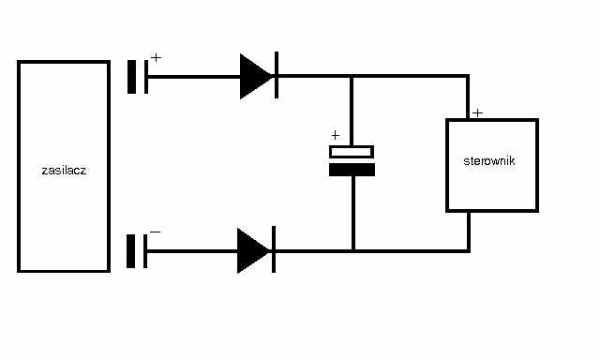

fus23
Posty: 336
Rejestracja: 11 mar 2006, 22:42
Lokalizacja: Elbląg
#19
Post napisał: fus23 » 06 kwie 2013, 13:18
witam
w mojej głowie narodził się też taki pomysł by tak to połączyć czy by to dało ochronę przed zwrotami z silników :?:
czy miało by to w ogóle jakiś wpływ na działanie całego układu :?:
shemat
bez tytułu.jpg (6.83 KiB) Przejrzano 1292 razy
acetylenek
Posty: 577
Rejestracja: 12 mar 2006, 21:46
Lokalizacja: Kraków/Olkusz
#20
Post napisał: acetylenek » 06 kwie 2013, 14:42
W takiej konfiguracji to zabezpieczasz układ przed działaniem w ogóle.
Przed "cofaniem" się prądu zabezpiecza już jedna dioda druga jest zbędna (i w złym kierunku).
Tylko wtedy napięcie będzie rosło na kondensatorze dodatkowym i kondensatorze sterownika i jest szansa ich uszkodzenia jak i innych elementów które wyższego napięcia nie wytrzymają.
Aby pozbyć się nadmiaru energii potrzebny jest odbiornik tak jak w samochodzie odbiornikiem są tarcze hamulcowe które wypromieniowują energię do otoczenia tak w twoim przypadku może to być rezystor odpowiedniej mocy i rezystancji załączany gdy napięcie będzie za wysokie.
Tak bardziej obrazowo jak silnik hydrauliczny z kołem zamachowym przestaje być napędzany działa jak pompa ty dokładasz zawór zwrotny i akumulator hydrauliczny (zbiornik z przeponą) jeśli energia zgromadzona w kole zamachowym będzie duża to ciśnienie rozerwie zbiornik akumulatora.
Trzeba tą energię jakoś odebrać.
I chyba nie da się tego zrobić pasywnie, coś musi sterować tym odbieraniem energii.
Czy problem już występuje czy to tylko myślenice na zapas?
W konkretnym zastosowaniu może taki problem nie wystąpić.
