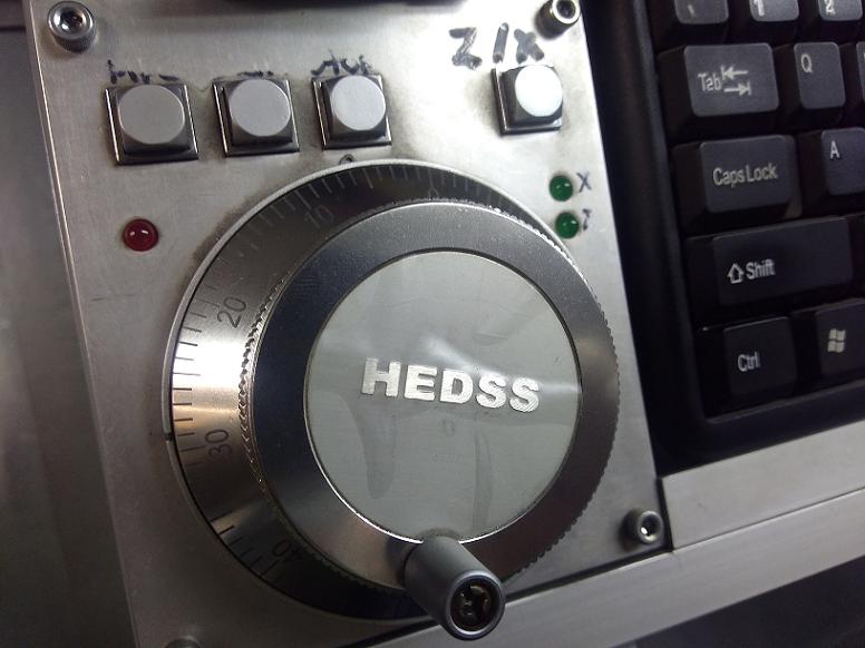

Bo to raczej oczywiste a dostepność tzw wędki z MPG narzuca wręcz rozwiązania poczatkujacym budowniczym . Bo skoro gotowe...
Ja jestem "stary budowniczy", mam czas i możliwości to zrobiłem to, co sprawia przyjemność w użytkowaniu a nie tak jak dyktuje dyscyplinujące pytanie:
a po co to??
A po to bo mi się podoba i lubie.
MPG na podstawce z przyciskami
1 aktywacja MPG
2 start
3 stop
4 przełączanie X/Z w rybie ręcznym
a gdy idzie Gkod wtedy MPG aktywowany jest jako potencjometr nadpisujacy
-X obroty wrzeciona
-Z posuw
-X+Z ( kolejne trzecie naciśniecie przycisku przełączania) to razem oba.
No i ledy które pokazują co Mach zrozumiał z tego naciskania.
Tylko w Machu jest M48 i M49 - poczytać.
Ale bez elementarnej elektryki na poziomie prostej płytki PCB będzie trudniej.
Jednak jest to łatwe do opanowania (dla większości userów/są wyjątki)
I to załatwia podstawowe operacje na tokarce. Reszta na klawiaturze obok.
