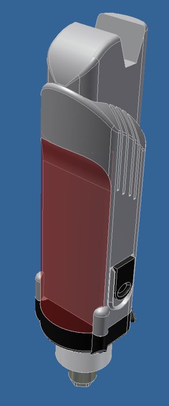

Importuje sobie różne obiekty do inventor-a 11 i często napotykam na pewien problem. Po wczytaniu obiektu program zgłasza informację, że nie można wstawić obiektu. Po czym jednak go wyświetla. Często cały obiekt jest półprzezroczysty. Posiada płaszczyzny którym można nadawać kolory, da się robić wiązania z innymi obiektami, ale nie wiem jak pozbyć się tej półprzezroczystości. Nie przeszkadza to w renderowaniu i w projekcie (takie obiekty są tylko dodatkiem do moich konstrukcji), ale utrudnia pracę przy tworzeniu złożenia.
Przykładowo zaimportowałem sobie wrzeciono Kress z pliku .stp i wyjątkowo tylko czerwony element jest półprzezroczysty. Da się to jakoś poprawić? (dodam, że dopiero raczkuję w inventorze)
Czy da się to poprawić?

Dziej się tak z powodu tego że Inwentor nie potrafi zaimportować bryły czyli czegoś co powstało z zamkniętej pętli. Jeżeli pętla nie jest zamknięta to przy próbie wyciągnięcia lub obrotu tworzy się powierzchnia czyli obiekt bez masy. Poprawić to można wchodząc w dany szkic o ile to możliwe i dodanie kresek w celu zamknięcia pętli.

Musisz zszyć powierzhcnie w importowanym detalu poleceniem Stitch Surface. Po tej operacji będziesz już miał bryłę z możliwościa nadania fizycznych cech - materiał, masa itd. Często tak się dzieje przy imporcie z plików stepa lub igesa.

Tak się domyśliłem, że możnaby użyć tej funkcji, ale ona nie działa na ten obiekt. Po jej wybraniu trzeba wskazać powierzchnię do zszycia, ale nie można jej wybrać.
Dołączam dwa pliki - jeden to oryginalny plik .stp, a drugi to moja konwersja. Może Tobie kolanoreki się uda coś z tym zrobić. Ogólnie to mój plik nie jest zły, ale mam niedosyt, że nie jest do końca prawidłowy.

Spróbuje go zaciągnąc i zobaczymy co mu w trawie piszczy
Powinien być teraz cały z jednolitej bryły!
Dołaczyłem sata, gdyby Twoja wersja inventora nie czytała pliku .ipt z wersji 2010....
