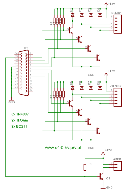

zamierzam zbudować właśnie taki ploter , mam już stolik z tych dwóch CD romów.
Wiem że potrzebna mi jest taka płyta główna : http://www.akcesoria.cnc.info.pl/sterow ... sskmb2.htm
oraz taki sterownik : http://www.akcesoria.cnc.info.pl/sterow ... sskb05.htm
oraz program Mach2 lub Mach3.
moje pytanie jest następujące ,
-Jak podłączyć do tego laser aby współgrał z tymi elementami ( świecił kiedy trzeba )
czy ta Płyta główna obsłuży np. 2 silniki krokowe z drukarki , wiadomo ze są mocniejsze.
I co sadzicie o tym schemacie poniżej ? z tego co widzę nie potrzebuje on sterowników , tylko silniki są podłączone prawie bezpośrednio do LPT . Może taki układ jest prostszy do budowy ? lepszy ?

Sterownik z tego schematu nie współpracuje z programem Mach. Nie wiem czy znajdziesz program obsługujący maszyny cnc do tego sterownika. To jest raczej układ, który możesz sobie sam oprogramować - napisać np. w pascalu czy innym języku programowania.
Jeśli chodzi o zaświecanie diody to przy stosowaniu płyty głównej ssk-mb podłączasz ją poprzez przekaźnik znajdujący się na płycie głównej. Musisz ją podłączyć poprzez układ stabilizatora prądowego. Możesz go wykonać w najprostszej wersji za pomocą LM317 połączonego w/g schematu
rezystor Rs dobierasz w/g wzoru
