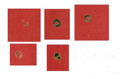

hmmm ustawianie luster nie jest również problemem, zaczynamy od pierwszego ( tego koło tuby)nakładając najlepiej wilgotny papierek (wilgotny dla tego ze będzie widać na nim skupienie wiązki i jeśli puścimy test nie wypali o drazu dziurki tylko zbrązowieje lekko i będziemy w stanie określić czy jest okrągła czy owalna lub rozwarstwiona . im bardziej promień wpada w okrąg tym lepiej) oczywiście tubę ustawiamy tak żeby promień trafiał centralnie w środek pierwszego lustra.
taką samą czynność powtarzamy przy kolejnych lusterkach (podejrzewam ze tam są tylko 3 czyli obiciowe koło tuby potem w osi Y i w osi X czyli na samej karetce)
po wykonaniu tych czynności powinniśmy mieć idealnie padający promień na soczewkę (sprawdzić to możemy również wyciągając soczewkę i przykładając wilgotny papier jeśli nie trafia poprawiamy to ustawiając kąt w lustrze kareetki) teraz zróbmy sobie test skupienia plamki lasera przykłądając najlepiej kawałek plexi GS (gs to dla tego żeby widzieć efekt testu a nie tylko nadtopiony niewyraźny punkt) robiąc test będziemy mogli regulować wysokością soczewki od materiału i określić najmniejszy jego odczyt , wtedy najlepiej sobie to zmierzyć i wykonać matrycę (najlepiej z kawałka jakiegoś grubego plastiku o 2 wymiarach do grawerki taki jak określiliśmy i 2 o jeden mm mniejszy do cięcia grubszych materiałów)

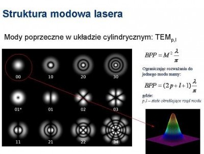

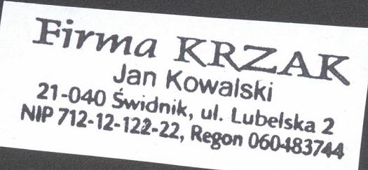

Pozwolę wkleić przesłaną przez kolegę wykonaną pieczątkę po ustawieniach lusterek oraz mod tuby jaką posiada.

Dziękuję koledze qoptics za zamieszczenie zdjęć, mi się to nie udało. Skan pieczątki świadczy o niedoskonałości wykonanej pieczątki, proszę zwrócić uwagę na kropki i same literki, wszystko jest jakieś nie równomierne i bardzo nieprofesjonalne. Kolega qoptics zwrócił mi uwagę na promień lasera który nie jest idealny, jest raczej bardzo kiepski. Wychodzi na to że trzeba wymienić tubę na dobrą i jest nadzieja na dobry końcowy efekt. Zobaczymy w krótce.
