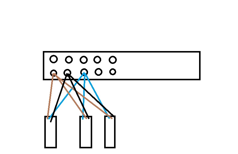

a jak mam każdy trzy przewodowy /niebieski, brązowy i czarny/, wszystkie NO, nie pod LPT, to jak połączyć je równolegle?
atom1477
Posty: 3775
Lokalizacja: ::
Re: Czujniki indukcyjne
Post napisał: atom1477 » 31 lip 2024, 22:20
Po prostu wszystkie wyjścia łączysz razem (zasilanie i masę w sumie też).
norbertq
Posty: 32
Rejestracja: 17 maja 2024, 14:28
Post napisał: norbertq » 31 lip 2024, 22:24
coś takiego?
atom1477
Posty: 3775
Lokalizacja: ::
Post napisał: atom1477 » 31 lip 2024, 22:32
Tak.
qqaz
Posty: 2347
Lokalizacja: Łódź
Post napisał: qqaz » 01 sie 2024, 14:11
nie
