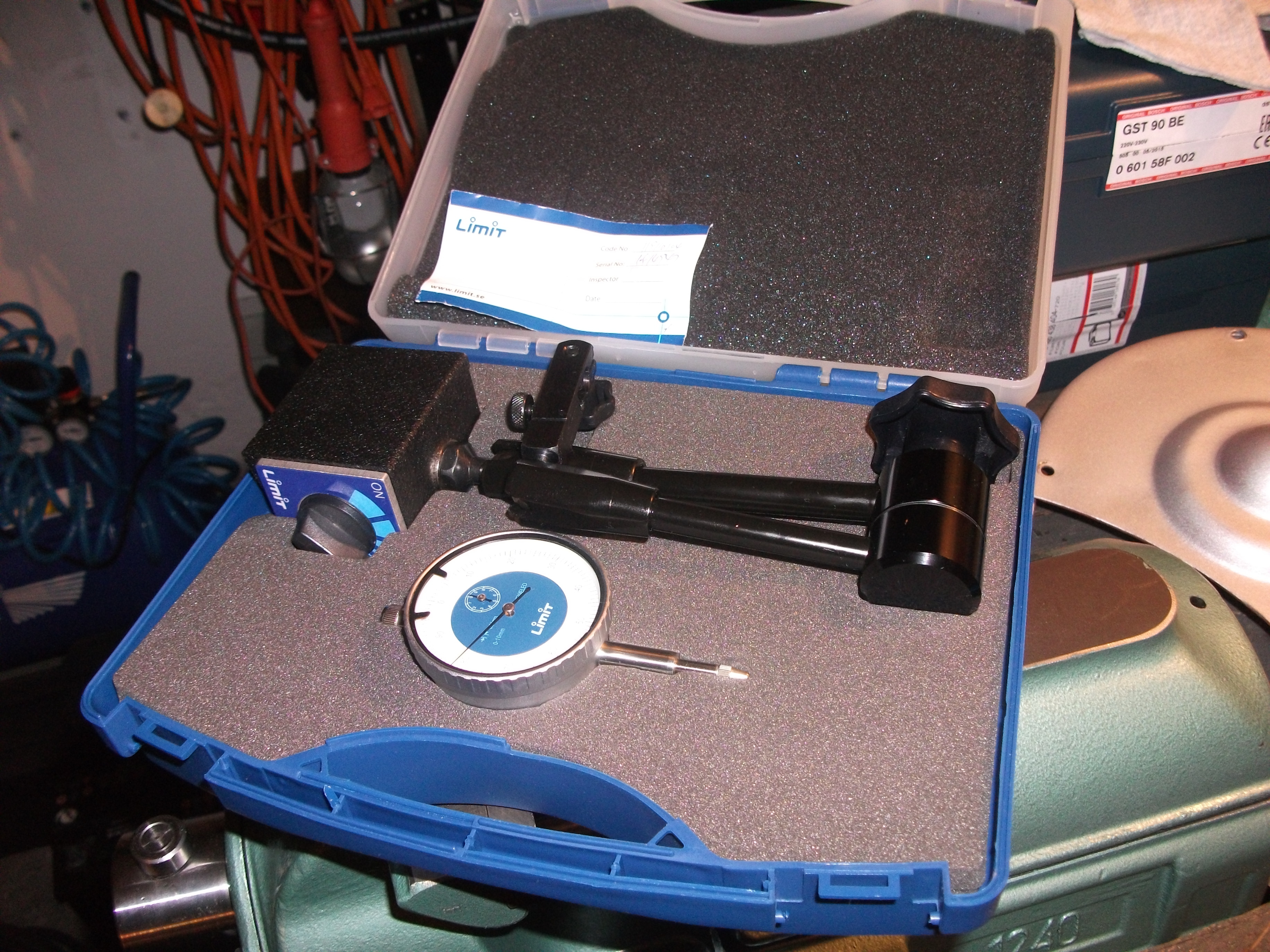

Potrzebuje kupić jakiś w miarę dobry czujnik zegarowy i statyw, tylko nie wiem czy kupować 0,01 czy 0,001 dokładności, według mnie i do moich potrzeb chyba nie ma sensu brać 0,001.
Znalazłem taki http://www.e-darmet.pl/statyw-pomiarowy ... -1623.html prosił bym o opinie czy będzie ok a może jakiś inny ktoś poleci, ogólnie potrzebuje go do pomiaru ws15.

Mam ten czujnik, wystarczający do podstawowych pomiarów. Czujnik o dokładności 0.001 jest stosowany do bardzo dokładnych obróbek np. szlifierskich. Wysięgnik hydrauliczny, po odkręceniu pokrętła luzuje wszystkie przeguby. Mocny magnes. Niedrogi i przydatny.

Post napisał: Sonthin » 12 lut 2016, 19:44

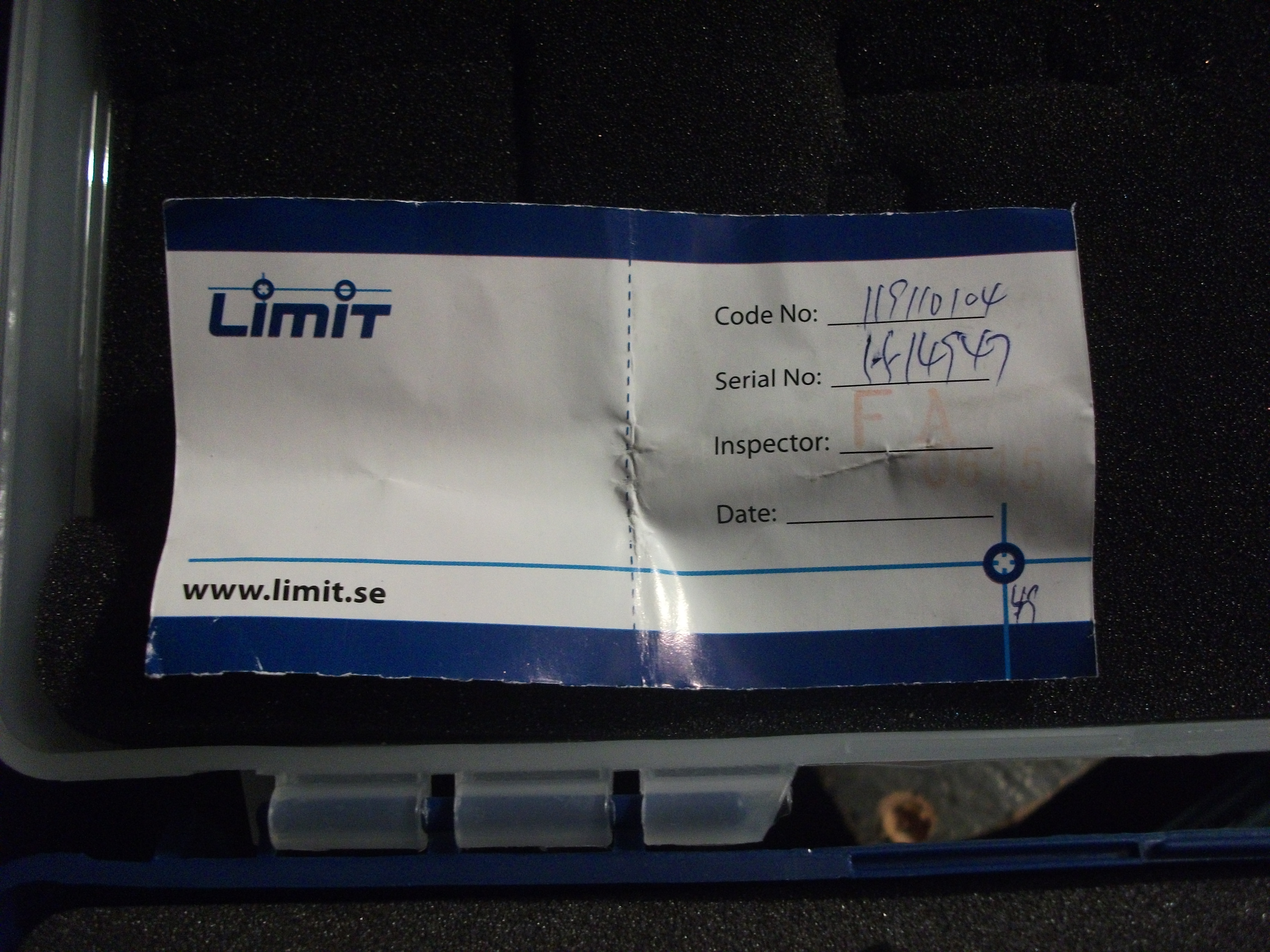

Wczoraj sobie pomierzyłem nim co nie co i mogę powiedzieć że czujnik jak i statyw spełniają swoją rolę w 100%, co mnie miło zaskoczyło to że wszystko umieszczone jest w małej walizce.
A ta karteczka to jakiś certyfikat jest?
