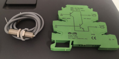

Post napisał: msauto » 15 paź 2020, 09:28
O coś takiego chodziło?
20,10 zł 15%OFF | MRI-24TR/INV 1 sztuk NPN PNP sygnał inwersja opticalłącznik interfejs przekaźnik moduł LED wskaźnik PLC izolacja transoptorowa przekaźnik
https://a.aliexpress.com/_B0EANl
XPROJEKT.eu
maciek95k
Posty: 309
Lokalizacja: Kraków
Re: Czujnik pomiaru narzędzia - PIKOcnc
Post napisał: maciek95k » 15 paź 2020, 12:58
No na przykład. To też powinno działać.

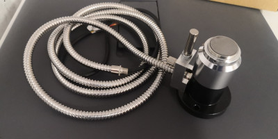

Post napisał: msauto » 30 lis 2020, 18:38
Dziś przyszedł czujnik długości narzędzia z Chin.
Czy ktoś używał taki czujnik i może powiedzieć jak z jego dokładnością, powtarzalnością pomiaru i jak jest skonstruowany?
Może zanim zajmę się jego przeróbka można było by go sprawdzić.
Lecz gdy jest to słaba konstrukcja to od razu wymieniam środek.

Post napisał: Darek05 » 30 lis 2020, 19:24
Ja go używam do hobbystycznej maszynki z tego co zaobserwowałem powtarzalność mieści się w granicach 0.006 mm, ale jestem amatorem, moje spostrzeżenia mogą być błędne, na podstawie pomiarów w które wskazywane są w Linuxcnc.
Załączam filmik na YT:
Dodane 15 minuty 48 sekundy:
Dodam że aktualnie zrobiłem 10 pomiarów żaden nie przekroczył 0,006 mm
:D Pozdrawiam DAREK

Post napisał: msauto » 30 lis 2020, 20:23
Darek05 pisze:
30 lis 2020, 19:24
Dziękuje za film.
Wiem teraz na czym stoję.
Jak więcej będę miał czasu to po Nowym Roku ruszam, bo części już mam wszystkie.
