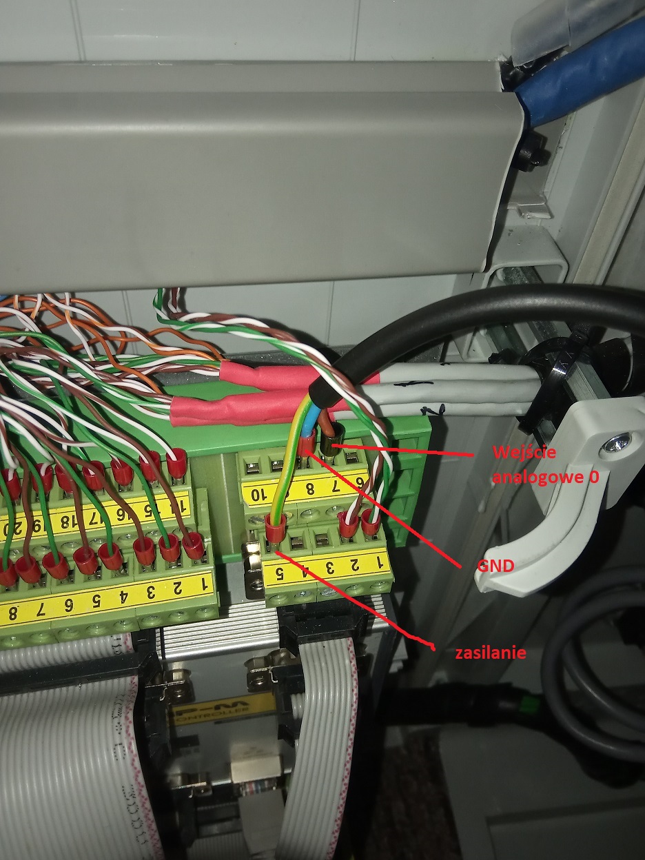

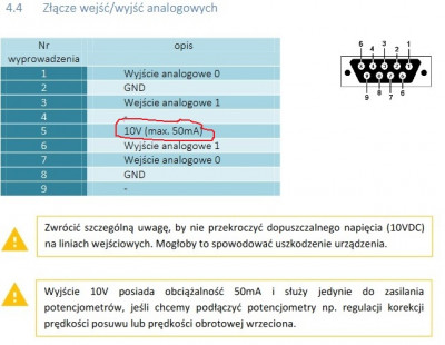

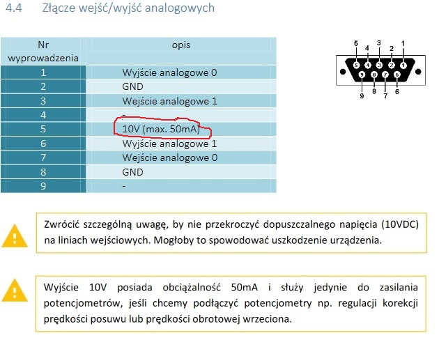

a mógłbyś mi jeszcze podpowiedzieć w dwóch kwestiach?
Zrobiłem regulator prędkości posuwu osi XYZ /nie działa, mimo że jest dobrze podpięty/, to jest w module analogowym CS MIO, jak włożę wtyczkę do tego gniazda z czujnikiem zbliżeniowym /3piny/ - działa.
1. Czy mógłbym to gniazdo wykorzystać? mogę się obejść bez regulacji posuwu
2. Czy można to gniazdo nr 5 /zasilanie/ w jakikolwiek sposób wykorzystać? czy można np wyprowadzić drugi przewód z tego gniazda z pozycji nr5 do jakiegoś zasilenie czujników zbliżeniowych?

Nie, zostaw wejścia analogowe w spokoju. We znajdź problem regulacji posuwu.
Na krańcówki zastosuj mechaniczne lub zbliżeniowe ale musisz dodatkowo pociągnąć przewód z masą.

Sorry, trochę się pomyliłem, mam dwa gniazda HOME oś A i HOME oś XYZ
-HOME oś A - DZIAŁA - 1 przewód pod zasilaniem, 2 przewód pod nr 5 a trzevi połączony z jakimś czarnym i wpięty w gniazdo, chyba 0V /zdjęcie/
natomiast HOME xyz - gość mi dał gniazdo 4 pinowe - 1 przewód pod zasilanie, 2,3,4 - kolejno pod gniazda nr 2,3,4
teraz sam się zastanawiam czy to pod indukcyjne czy pod zwykłe krańcówki. Pisałem do gościa, nie wiem czy mi w ogóle odpisze...
ale jak robił to mu pisałem że chciałbym bazowanie xyx pod czujnik indukcyjny i pytałem czy nie ma możliwości z ewentualnie zwykłymi krańcówkami, to mi wpakował 4 pinowe gniazdo
https://zapodaj.net/4e38e5f67dc7c.jpg.html
