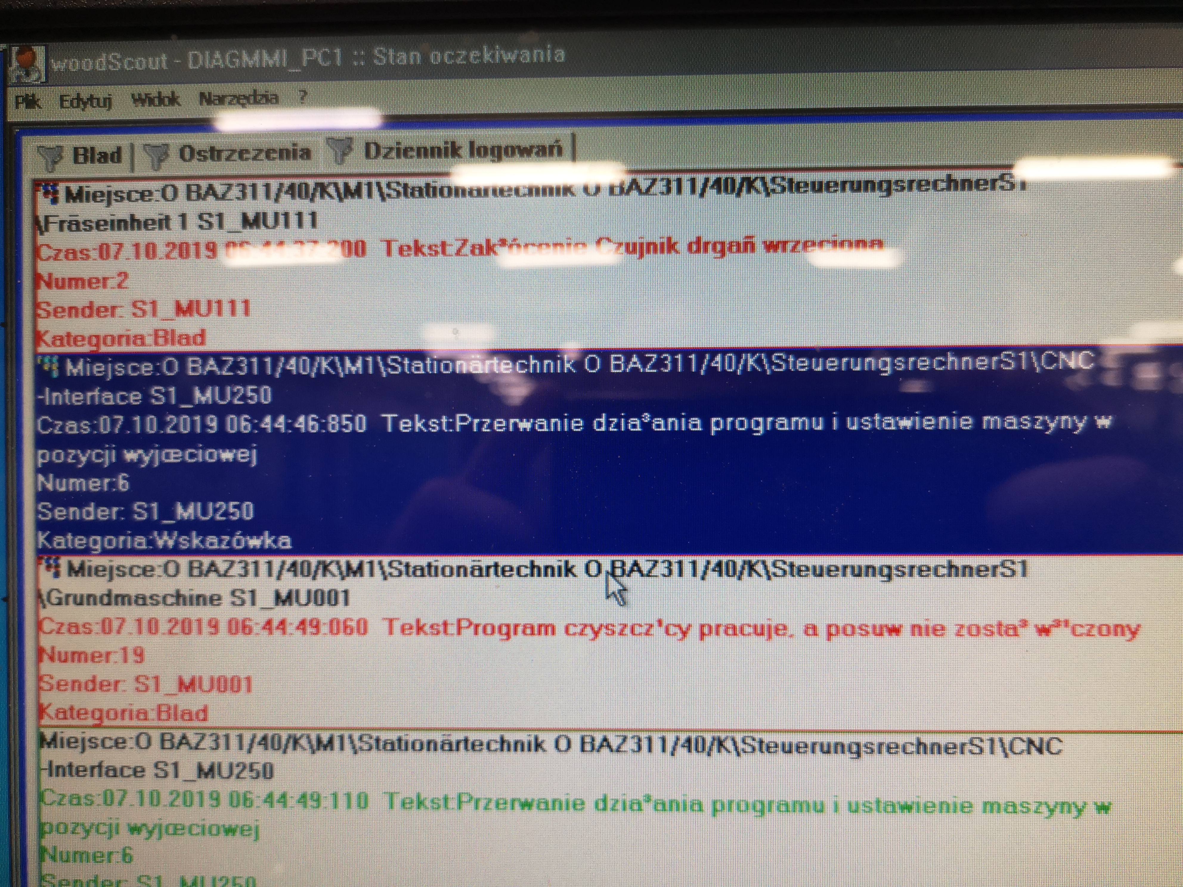

Witam ,
Mam taki problem na homagu, mianowicie zaczął wyskakiwać błąd czujnik drgań wrzeciona. Założyłem nowe narzędzie wszystko grało przez kilka dni. Od piątku nie da się pracować wjadę frezem fi20 w materiał i odrazu pojawie się ten bład, mało tego puszczałem na innym frezie i jest to samo. Co bym nie założył to maszyna się wyłącza w załączniku podaje komunikat błędu, miał ktoś podobnie? dodam, że sam trzpień wystający z wrzeciona ma luz na drugim homagu tego nie zauważyłem, ale narzędzie trzyma przecież cały uchwyt. Zostawiam numer tel bo to dość pilna sprawa- 530-873-205. Dzięki
