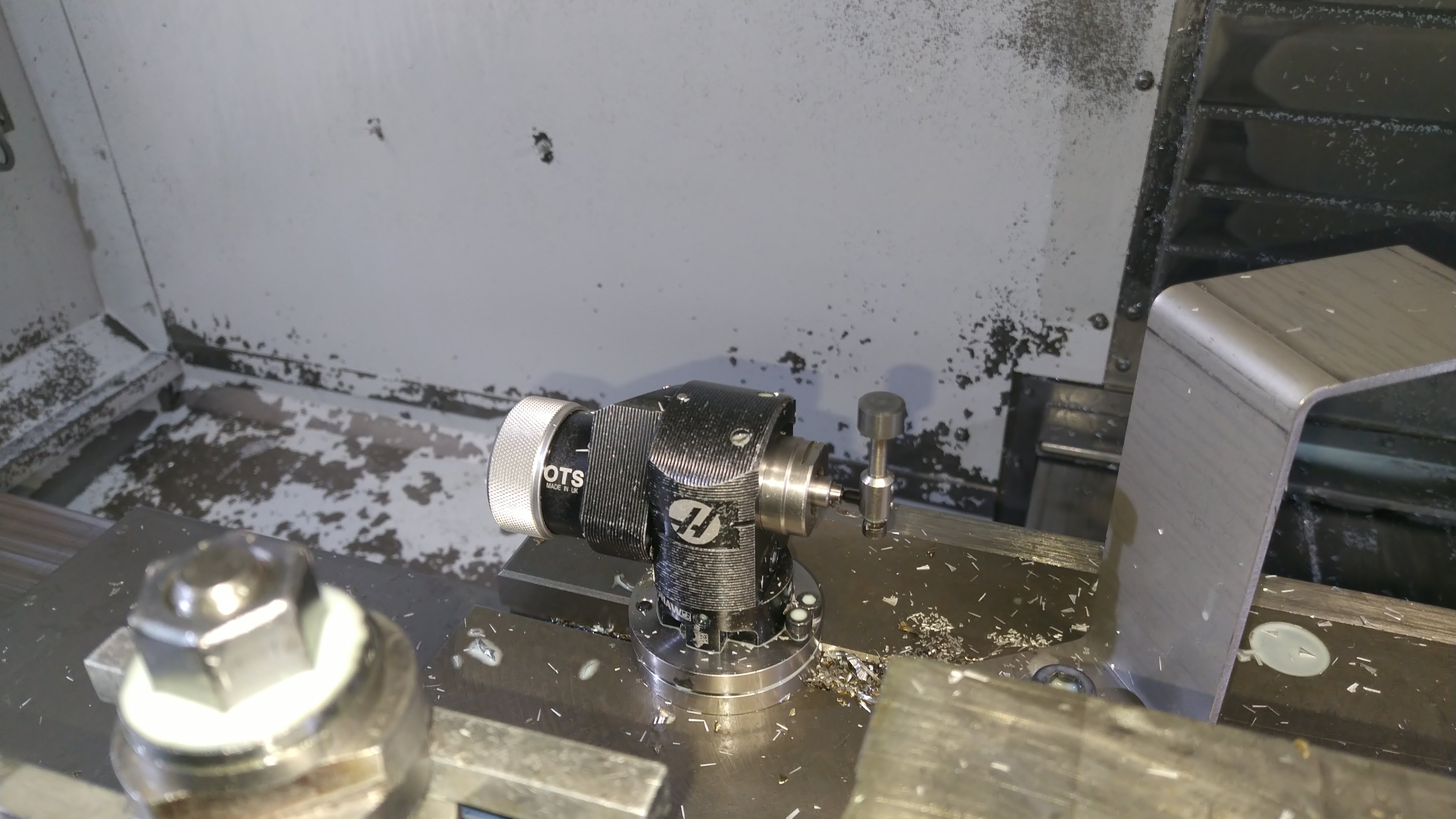

Re: Czujnik długości narzędzia - opinie
Post napisał: WZÓR » 09 lut 2021, 17:58
jasiu... pisze:
09 lut 2021, 13:54
WZÓR pisze:
09 lut 2021, 12:38
Jak ktoś kupuje Haas- a to przeważnie z sondami
Z sondą promienia narzędzia, to rzadko, a sondę długości, to oni trochę na siłę wciskają. Miałem na kilku maszynach, nie używałem na żadnej.
Innych na Haas nie widziałem .
.... , ta akurat mierzy jedno i drugie . :)
Mariusz.
